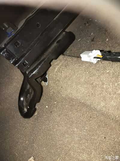

放进去试了一下左右宽度和原车的一样 后面两个孔距正好,前面孔距对不上 ,车座定位销正好在螺丝孔上
560座椅前爪定位销,宏光的没有定位销

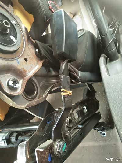

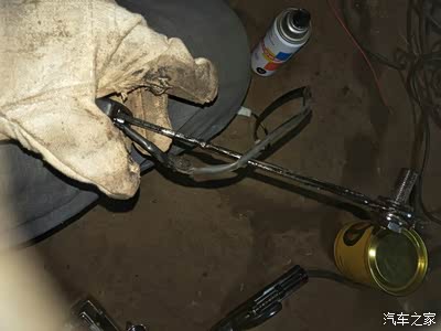

买来的座椅不带安全带扣,把原车座椅的拆掉装上有点短,漏不出头来
准备接长
这是接了一块,这样放上后座椅的护盖上不上了,研究了一下原来这安全带扣不能有弯度
最后改成这样就可以了

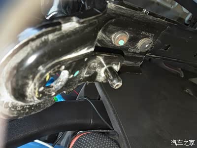

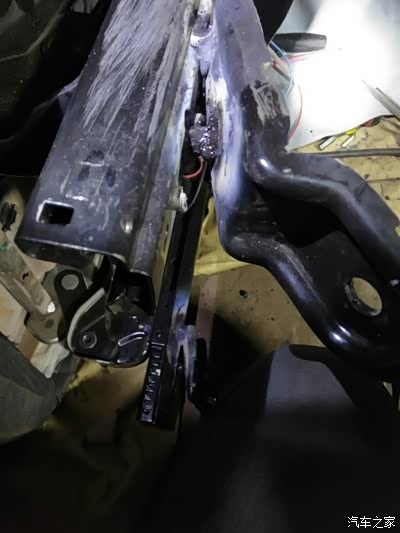

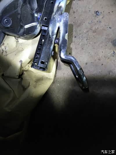

这是改装前爪
因为560前螺丝孔和宏光螺丝孔弧度不一样,往后挪的时候爪不能放平,改前爪好麻烦来回放车上好几遍

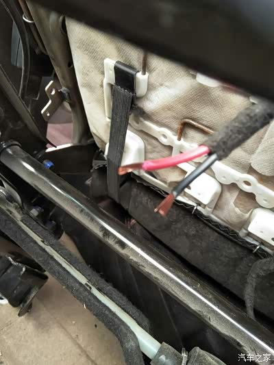

没有插头只能破损线接,原座椅线好粗
1平方的线,绝缘管,线鼻子
线头没有用锡焊,直接用线鼻子捏紧

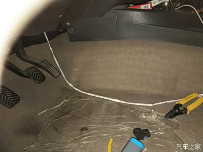

从地摊上面走的线

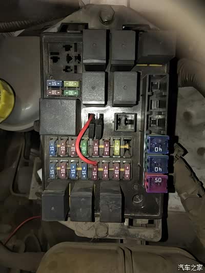

直接进保险盒,好像接的是倒车灯的保险,这样就可以ACC控了,一定要确定好保险丝哪边来的电,不然保险丝起不到作用
这10A的保险就够用了,所以没有从电瓶取电
