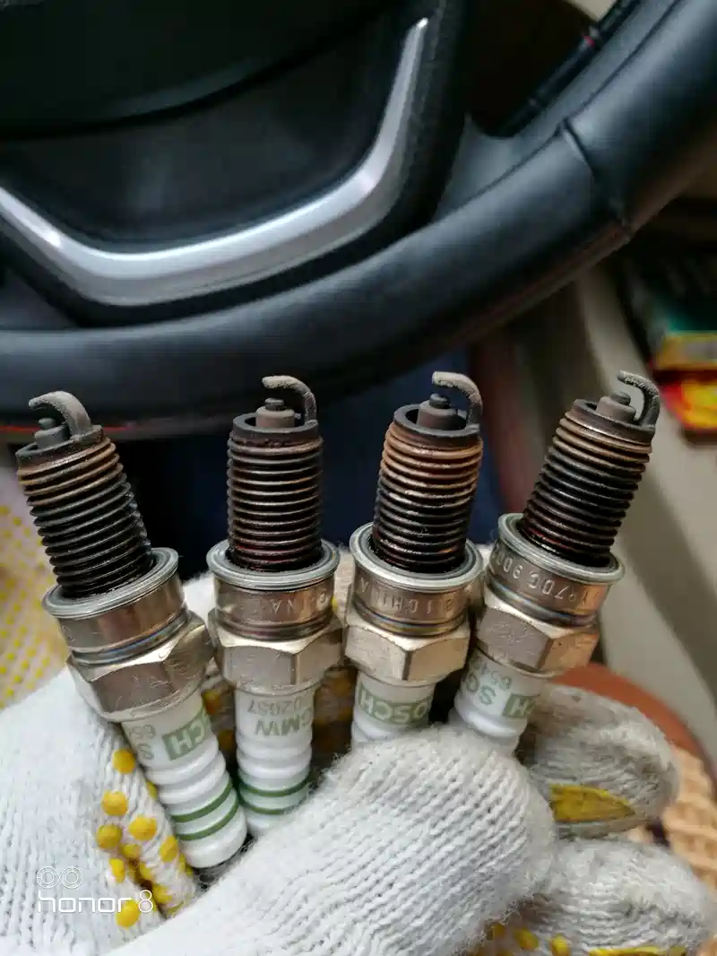

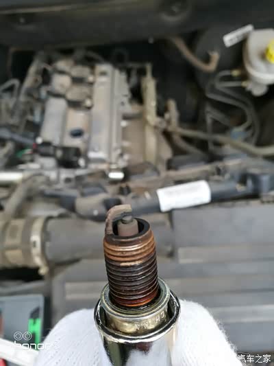

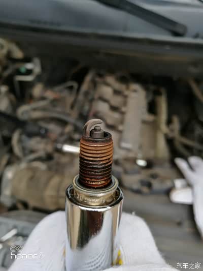

原车换下来的,跑了3万8千公里,谁能说下,这个是什么水准
两年多点的车,里面脏得可以
来个特写

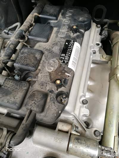

这家伙据说叫高压包,拆开这个外六角螺丝就能拆火花塞了

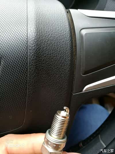

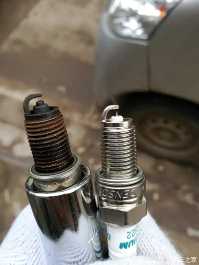

新旧对比,原厂VS电装
这个颜色看着莫名的不舒服啊
缸盖上有五个内六角,拆下来就是这个样子的

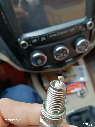

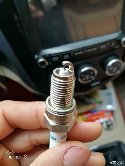

刚拆开包装,好像这个电极好尖呢
电装标志

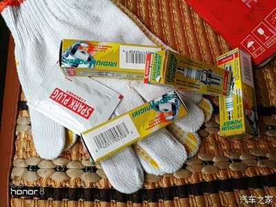

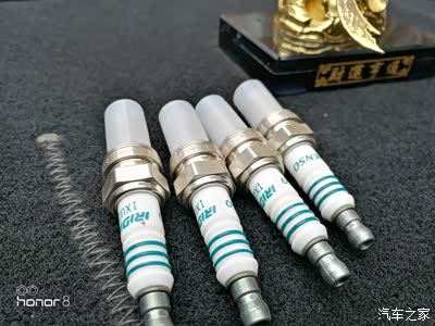

买三送一,双十一买的,二百块钱左右
看图
看图
卖家送了手套,一包绝缘油脂,

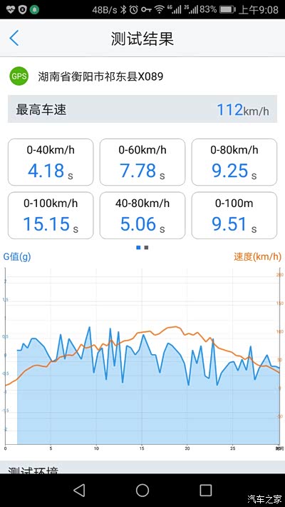

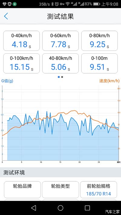

其实之前我从来没来换过这个玩意,还以为挺麻烦的,后来动手那天才知道并不算难,一般人应该都能搞定,拆缸盖需要内六角扳手M4一个,然后高压包就一个外六角螺丝,需要用套筒,好像是M10的,完了卖家送了火花塞套筒,用它就可以轻松拆下了,由于全程一个人,缺失了一些图,望见谅。现在来说下换了之后的感受,点火时间比以前短了一点点,这个不是心理作用,同事也经常开我的车,天气好的情况下一触即发,(附气温12-16度),怠速抖动感这个我没感觉到,和之前差不多吧,提速我感觉比之前轻盈点,这个或许是心理作用,通过软件加速测试,0到100km比以前快了不到一秒,请忽略…
1档2档油门到底然后6000转左右自动断油上3档到110公里每小时很容易,看图,手机码字,累人,先这样吧。
