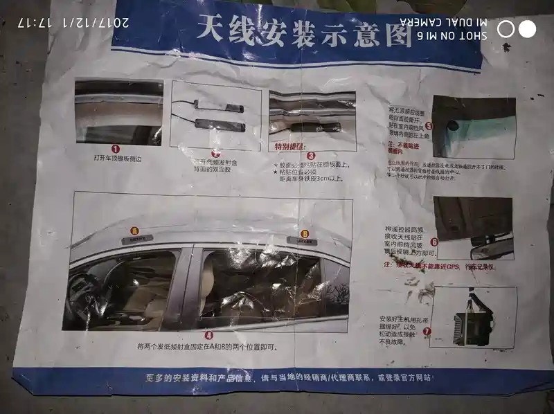

遥控器没感应圈装在玻璃上。一键启动天线我装在a柱上。
低频射盒有一个装在这里。
低濒射盒还有一个装在后面了。
