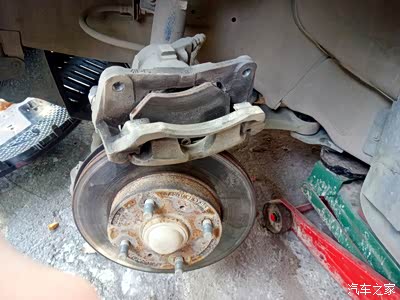

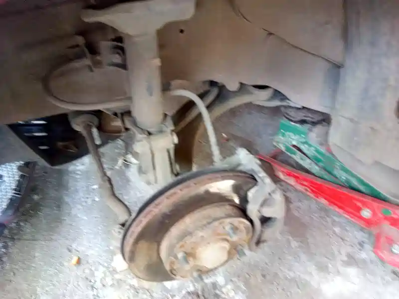

最近感觉刹车皮,借表弟场地自己动手换

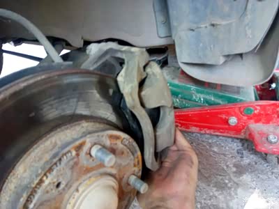

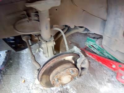

拆掉前轮

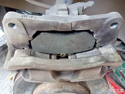

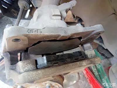

拆下刹车卡钳、旧刹车片

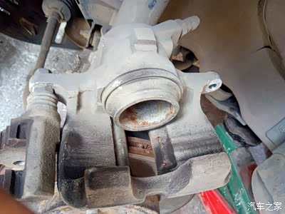

拆下旧刹车片

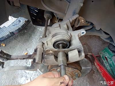

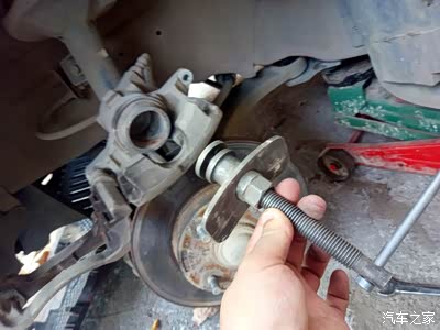

准备把刹车限位(空气刹车限位)顶到最大,好安装新刹车片

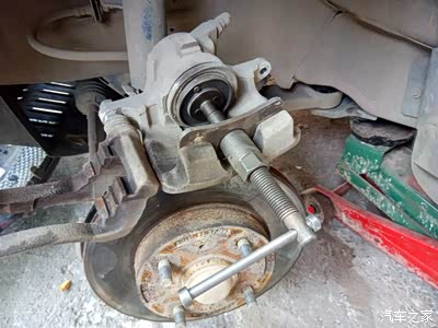

顶限位的专用工具![]()
马上开始顶(空气限位),我开始顶啦![]()
我顶、顶、用力的顶![]()
,车友没事也顶顶,顶顶更健康![]()
顶了60秒完事了,请原谅我这快男![]()

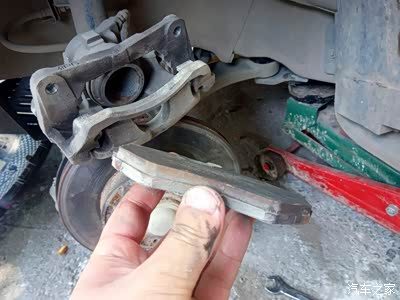

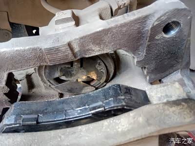

开始装新刹车片,安装注意底部弹簧对准凹槽,用力往下按,把新刹车片卡再刹车钳的限位处就可以啦。
最好先装里面的刹车片,然后装外面的容易

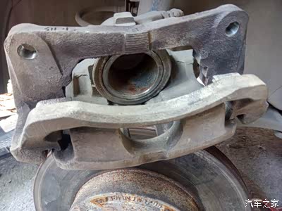

马上完事啦
两片安装完成![]()
安装刹车卡钳,准备收工
