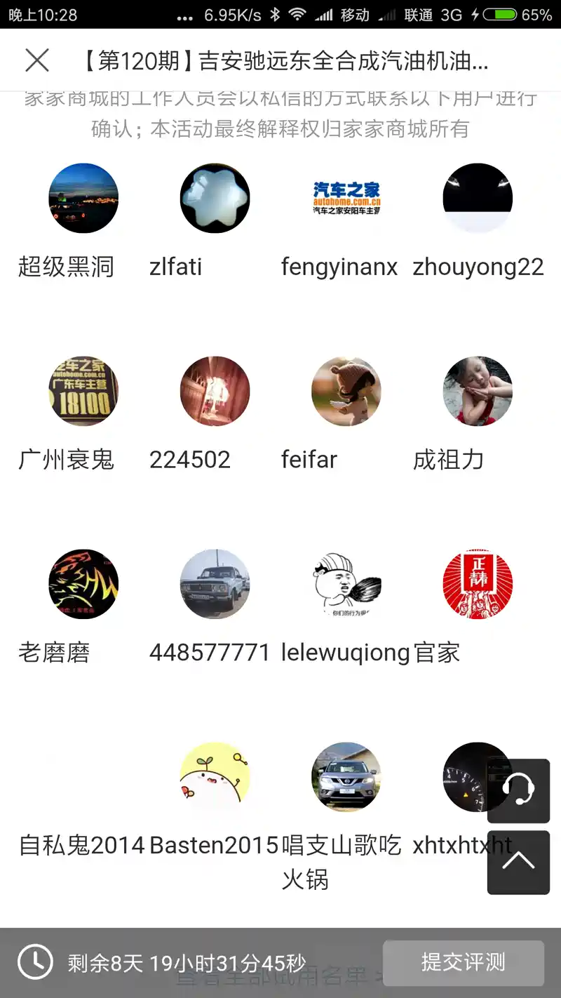

和我一起入围的20 名小伙伴,恭喜大家。
