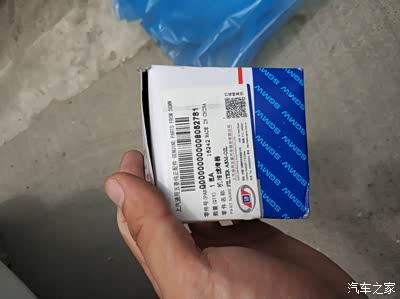

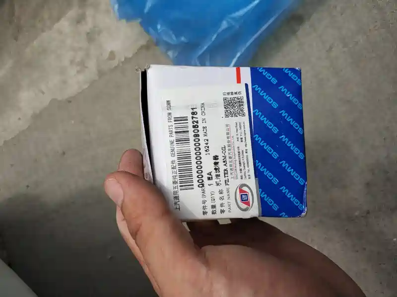

这是在狗东家买的原厂机滤,人家五菱售后才卖16块,狗东居然卖24,真黑!

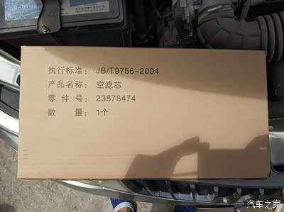

这是在狗东家买的空气滤清器滤芯,也是五菱原厂的,花了48大洋。

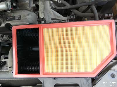

这就是空气滤芯的真面目。

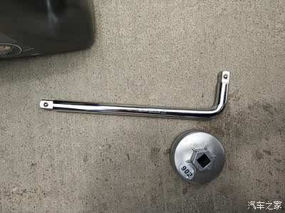

这是在马云家买的机滤扳手,很好用,27块钱还包邮,质量挺好,我是不是很机智

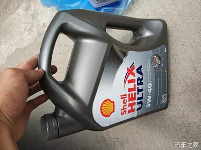

这是在天猫苏宁旗舰店买的进口超凡喜力。本来想在京东买,京东全球购卖178还得加21块的关税,苏宁卖189,这一对比,我又省了十块钱
。有人说这种油是假货。我也不知道真假。只要便宜、好用就行。

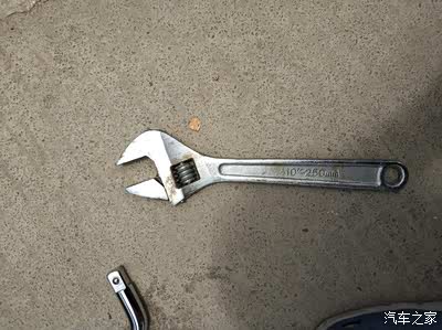

这是很久以前就买的扳手。拧油底壳的放油螺丝用。还有一把十字螺丝刀忘了拍照了。

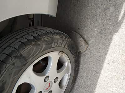

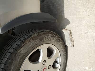

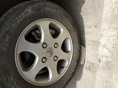

首先在左右前轮各放一块砖头,把车开上去,然后熄火、拉手刹。一定要把手刹拉紧一点。防止溜车。
在右后轮(或者左后轮)后面放一块砖头,防止车往后溜。
在左后轮(或者右后轮)的前面放一块砖头,防止车往前溜。

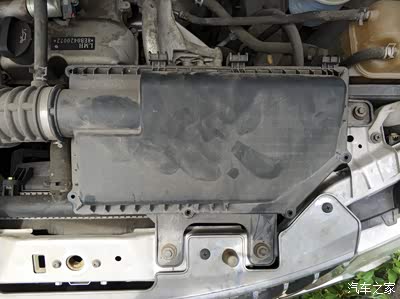

做好安全防护措施后,下面就开始换空气滤清器了。

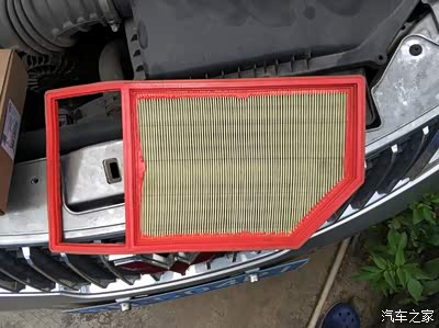

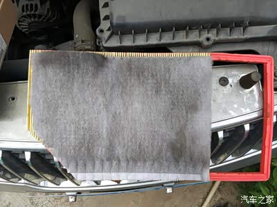

用螺丝刀把周围几个螺丝全部拧下来。很容易就可以打开盖子。把滤芯拿出来,换上新的就可以了。
这是拆下的旧滤芯,不是很脏,用吹风机吹吹,应该再用个五千公里没问题,新的已经买回来了,也就懒得吹了,直接换上新的。
这是旧空滤的背面。这面还是很脏的。空滤换好以后就开始换机滤了。

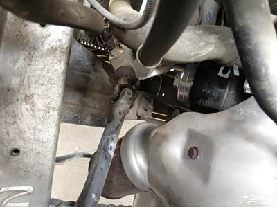

机滤在发动机排气附近,用机滤扳手很容易就能拧下来。拧的时候要小心,最好带上手套,我没带手套,经常会碰到发动机排气,有点烫。

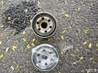

这是拧下来的旧机滤和准备换上的新机滤。

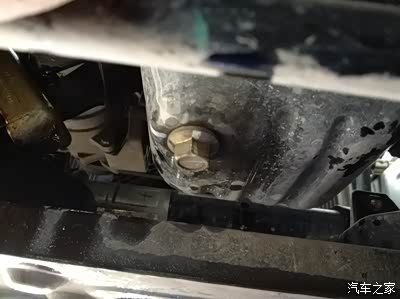

这就是油底壳上的放油螺丝。我拿了一个纸箱拆开,铺在地上,躺在车底拧这个螺丝。拧的时候要准备好接油的容器。

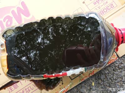

这是放出来的废机油,才八千公里,真够黑的。
等到放油口不滴油了,就可以把螺丝拧回去。然后就开始加新机油。不要加太多,加一会儿,就停下来看看机油尺。这时候我两只手上已经全是机油了,根本就没办法拿手机拍照了。这一桶(4升)全加进去刚好。把车打着,观察机滤和油底壳有没有漏油,如果漏油就再拧紧一点就可以了。这样换机油、机滤的一次小保养就做完了。换完油以后上路试了一下,很顺畅,就像德芙巧克力一样,丝丝顺滑
