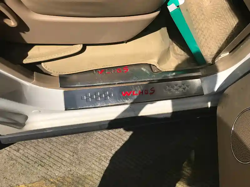

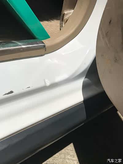

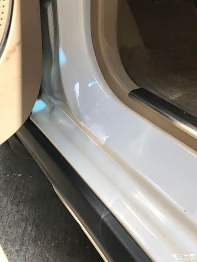

发这个贴也是希望各位车友别像我一样入坑,刚买新车的时候在某宝上买了装饰门槛条,不锈钢的刚开始装上确实蛮好看的,但是这个装饰条有bug,直接压在车身上,中间的3M胶条很薄,平时使用时门槛条的边缘会把车漆压坏,时间一长就生锈了,本来很早就发现了,一直没去弄,今天乘着天气好有时间就扣了喷点油漆!
远看没毛病!

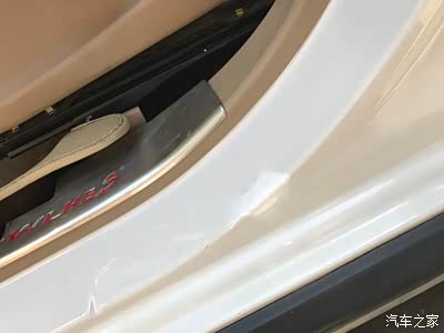

近看就心碎了!

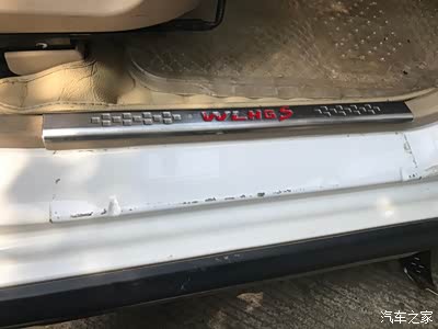

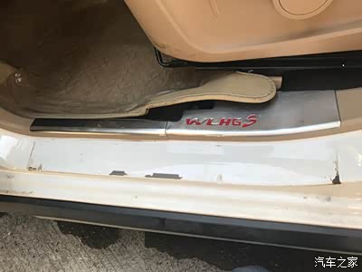

装上大概两年了!

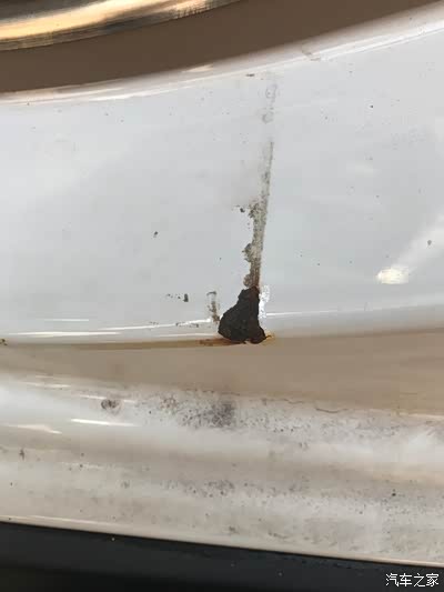

四个门都生锈了!

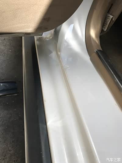

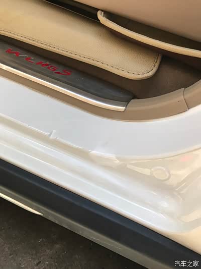

这个是扣掉装饰条的样子!
心碎中。。。
心碎中。。。
心碎中。。。
在油漆店买了1000目的砂纸,加水自己慢慢打磨!两块钱一张

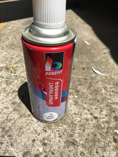

自喷漆一瓶!四块钱

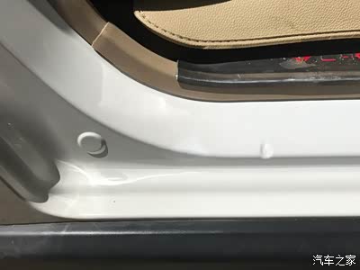

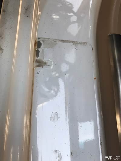

打磨时有水就没拍照,这是自喷漆喷后的样子,很明显的色差,一个伤疤一样!
希望不会接着绣了吧!
自喷漆喷后的样子
自喷漆喷后的样子
自喷漆喷后的样子
对于这个门槛装饰条估计是不会再爱了!
