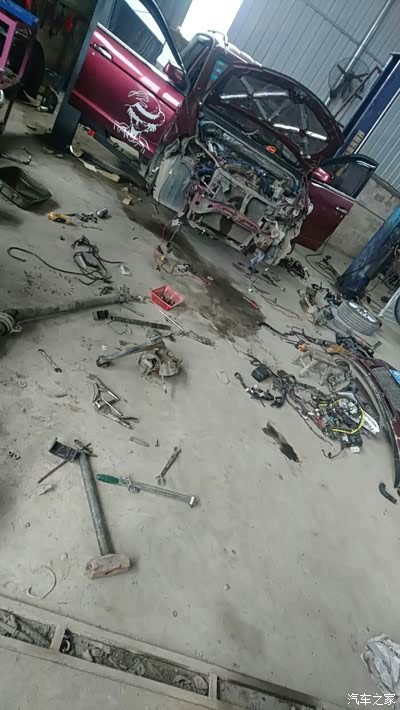

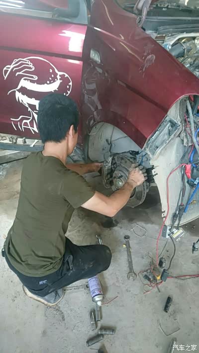

睡过一晚,六点多来到玉林大师的改车厂了

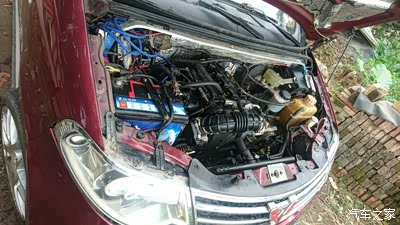

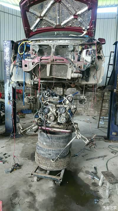

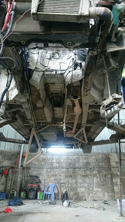

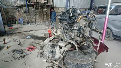

两个人做事,图不多,拆出的机头

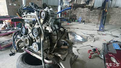

再见了,1.2机械增压![]()
最后的留念照

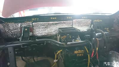

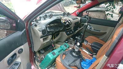

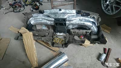

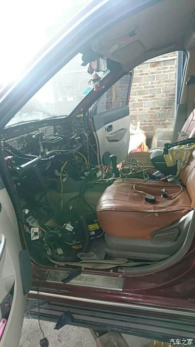

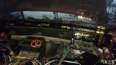

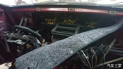

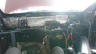

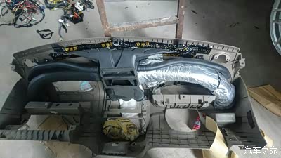

中控拆了,换线!顺便我把里面的隔音给做了

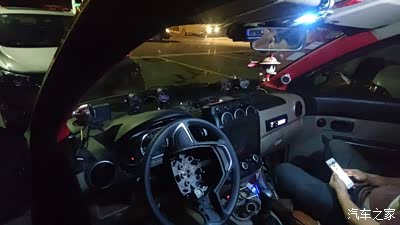

因为改装厂离酒店有几公里远,所以玉林大师给我开的战车![]()

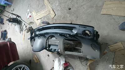

中控台都做![]()

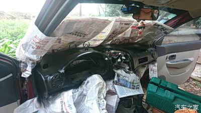

喷黑

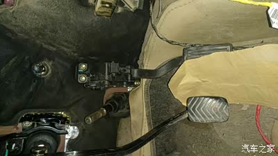

安装电子油门

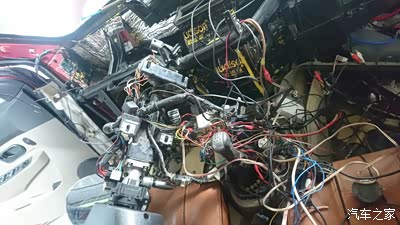

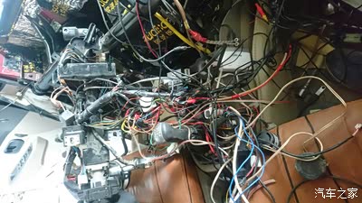

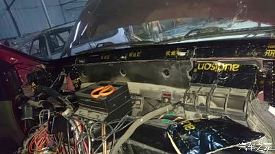

凌乱的线
玉林大师说:哪个修车工见到都怕
。因为我知道怎么走,所以觉得还好啦,自己整理包好。

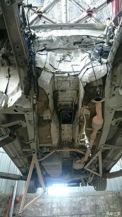

车外也好不去哪里了![]()

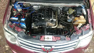

在广西改了三天,没全部装好就走了。回去自己改完善。感谢玉林大师!

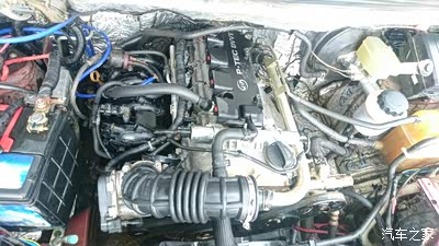

成功移植宏光s心脏![]()

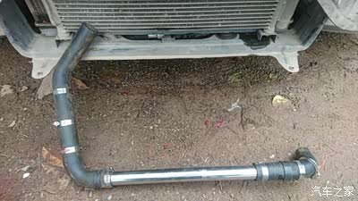

自己完善的下水管
继续喷,,,,

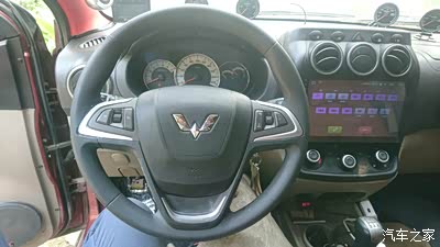

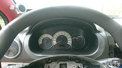

s仪表

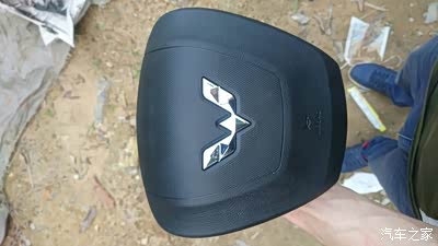

安全气囊

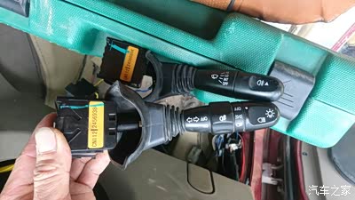

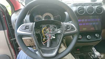

两边方控
高大上不![]()
全部按键学习成功![]()
