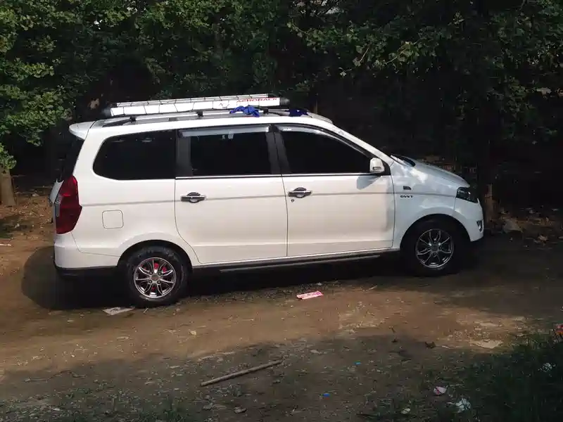

14年6月,小宏第一次来到我家,选车过程就不过多阐述了,反正那时这个价位的面包车也就只有宏光S还可以看,其他的真的没看上,那时的裸车七万三千八,上路是八万二千九,能改的差不多都改完了,发动机是绝对不敢动的,文采不好,车友们还是看图吧,,就这样 走上了一条不归路。。
加长型行李架,完美的尺寸,长一点都不行了,
用304不锈钢定做的横杆夹子 永不生锈,五十元一个,八个四百元。
这么长的行李架,三根横杆载重中间会弯,用了四根铝合金横杆,最重拉过三百多斤 跑了一百多公里的高速,一点事没有。
