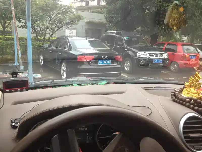

平常的工作车,专职司机,说白了就是帮拎包的
