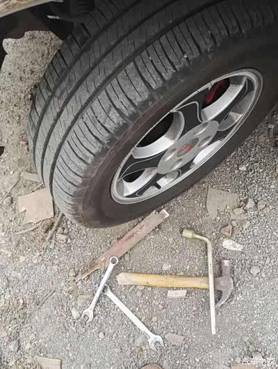

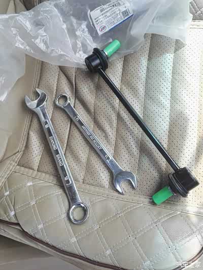

首先准备材料工具,这个拉杆是哪家买的,大家懂的。左右一共80元,说是原装,上面确实有钢印。 ![]()
扳手在五金店买的2个15元。扳手准备一个18的,一个16

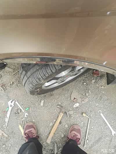

如果换左边,首先把轮胎朝左打死 ,如果换右边就往右打死,方便一下取拉杆,千斤顶打起,接着取下轮胎。
打死可以看到拉杆了。

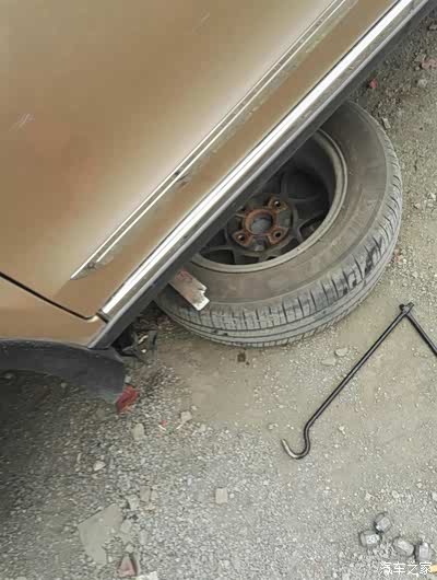

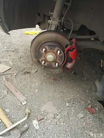

轮胎取下,这下好操作了。
把轮胎放到车底,看高人们都这样做的。![]()
大家应该明白这是什么道理吧!

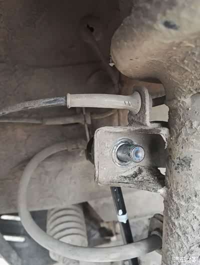

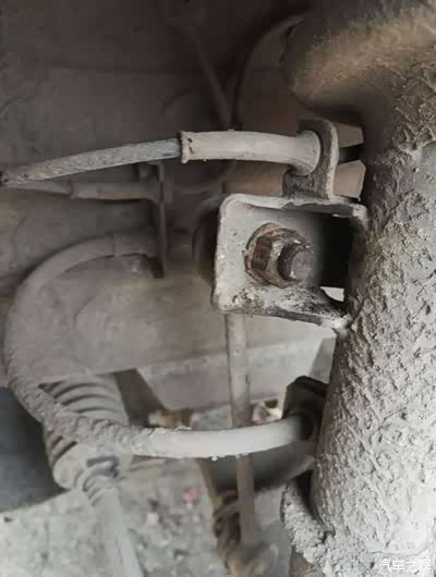

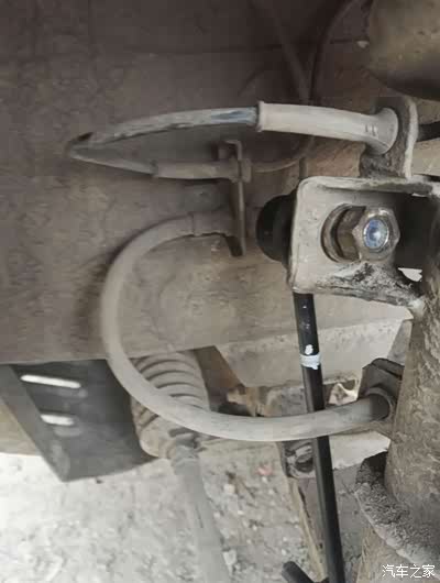

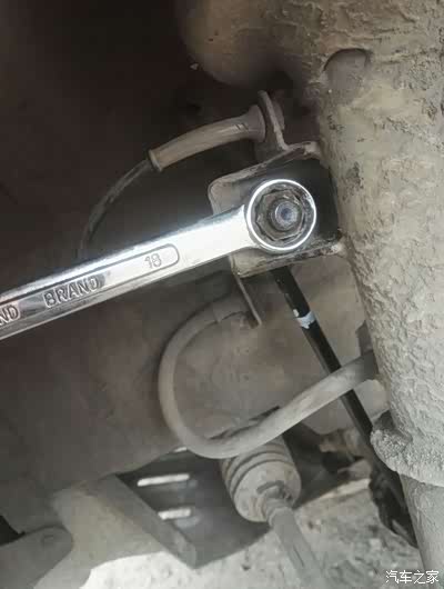

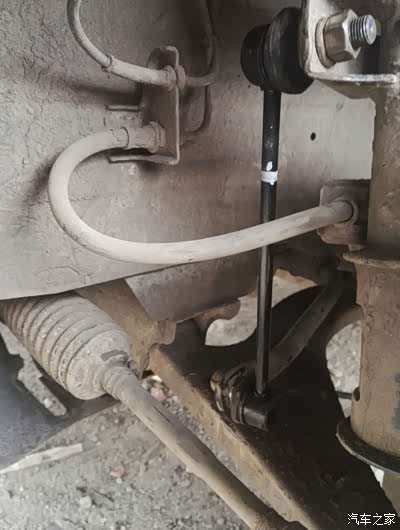

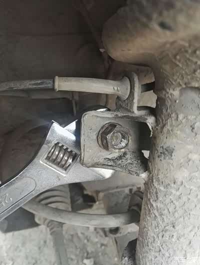

看见这个螺丝,首先把螺丝丝牙的泥土处理掉,一下好拆一点。用18的扳手把螺丝朝逆时针拆松。一定要用力。

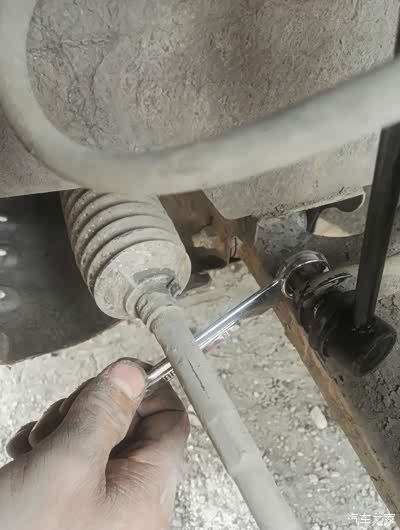

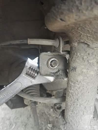

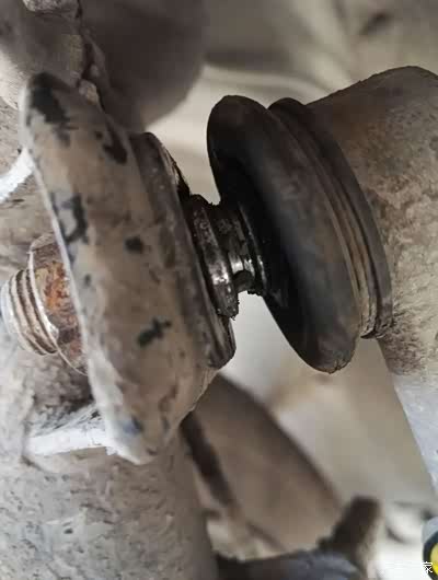

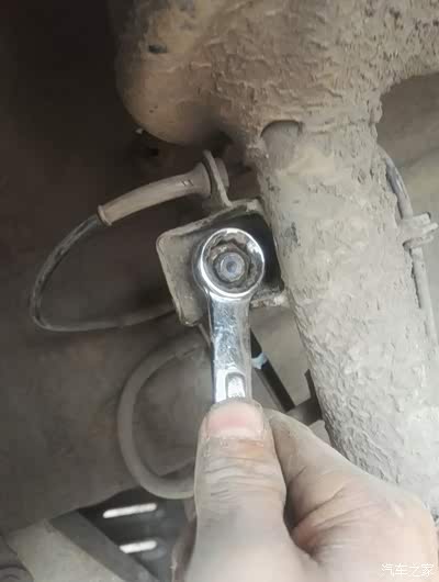

里面已经在运动了,不好拆了,看到里面的一个卡子,用16的扳手卡在。
我是用活动扳手卡的,这个扳手大一点,省力一点。

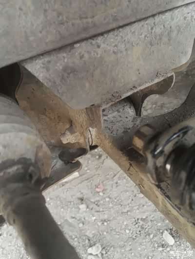

上面第一颗螺丝拆除了,接下来把下面的螺丝也安照这个方法取掉。

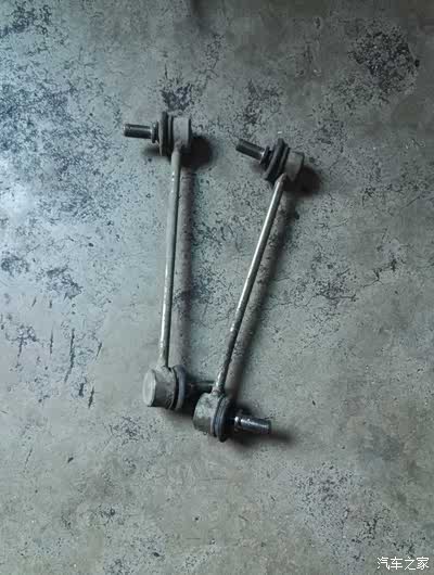

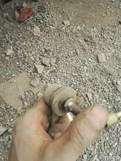

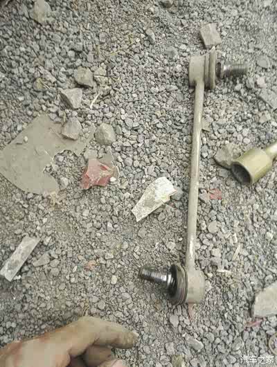

取出拉杆。

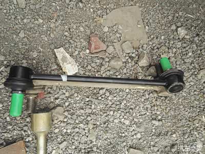

用手动了一下,感觉有点晃动,异响估计就是从这个地方发出来的。
用新的比一下,尺寸一样。注意宏光要分左右的。

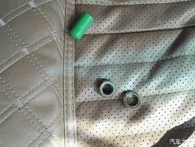

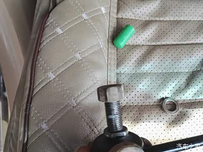

拆下来的螺帽和弹簧垫,一定要放好。
用螺帽试一下,合适的,下面装车了。

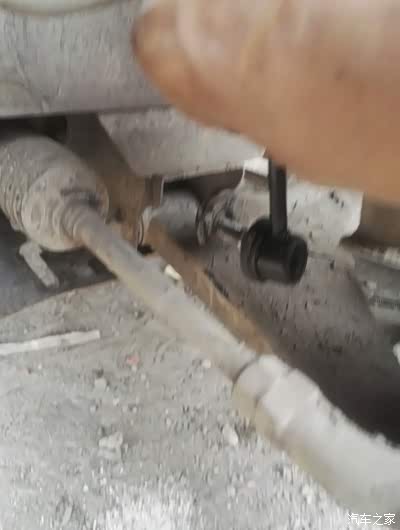

把螺丝杆穿上。
带螺帽,不要上紧哟,把拉杆下面的螺帽带好一起再紧螺帽。

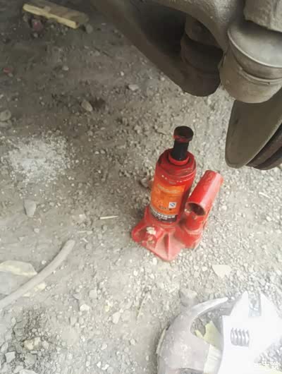

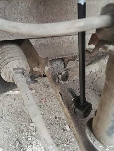

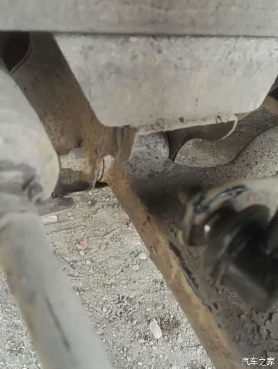

由于下轮胎用千斤顶顶的车身,所以悬挂就对不上。下面拉杆螺丝对不上位置。
用另外一个千斤顶把悬挂顶起来。直到螺丝对准为止。
差不多了。是拉杆螺杆。

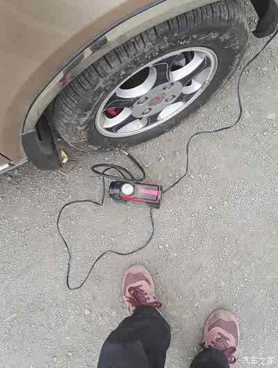

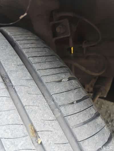

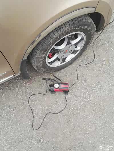

换好横向拉杆球头后,检查一下前后轮胎胎压。
我前2.6后2.8
