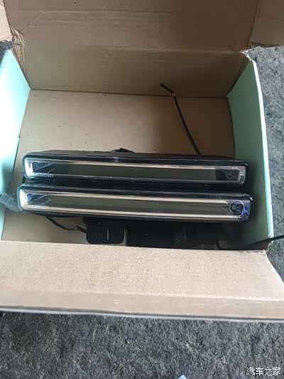

马家的日行灯,店家描述很牛,不知道是否真的,
打开盒子看了看,不错,灯的外表还过得去,不知道等下效果怎么样。

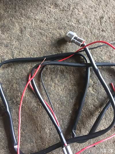

线蛮长的,线的粗细应该是对得起这对灯,配有专用接头,蛮好的。
就这对灯了,包装一般般,还配有架子。

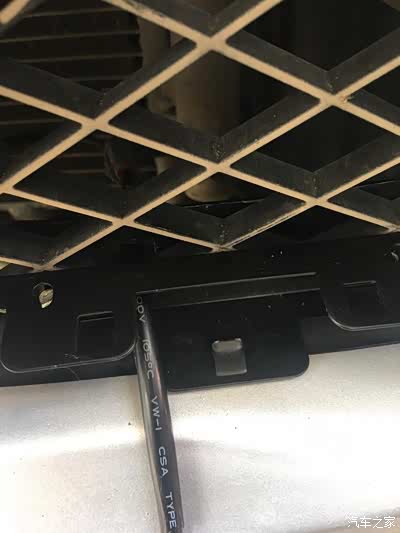

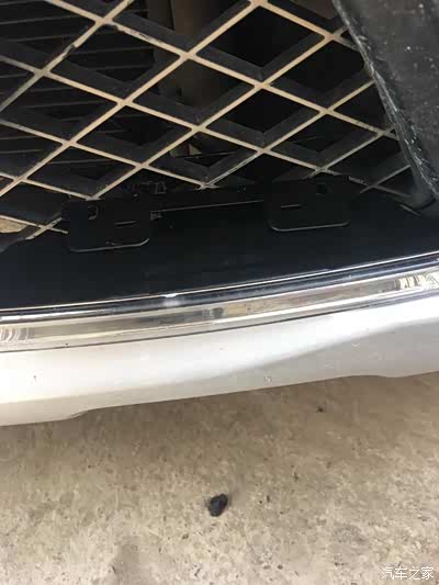

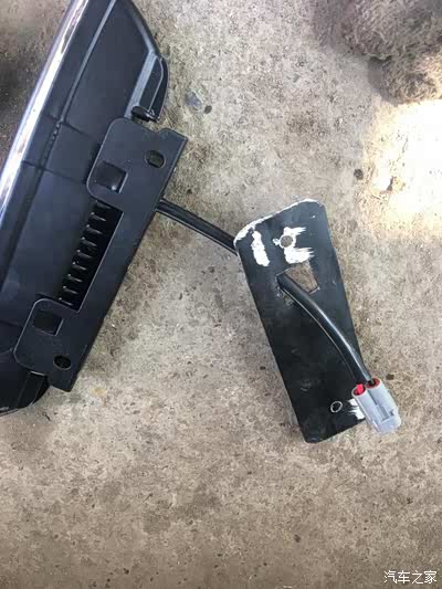

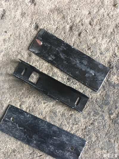

想要固定灯,必须先做两个架子,因为是固定在中网位置,所以免不了要自己动手,

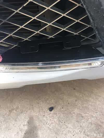

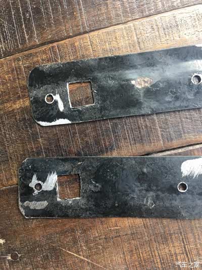

对照日行灯灯架另外用铁皮做了两块固定架,呵呵,手工一般般,外正装在中网里面,也没有谁看得见。
铁皮开一个口,好给灯的线头穿过去,大佬粗干的活就这样
比画比画,看合不合适。不合适再调
再调,再调,

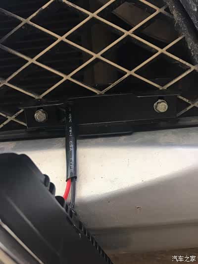

差不多了,装灯试试,这样固定是用螺丝夹着灯的支架和我做的架子一起上紧,防止在行车中车会震动。

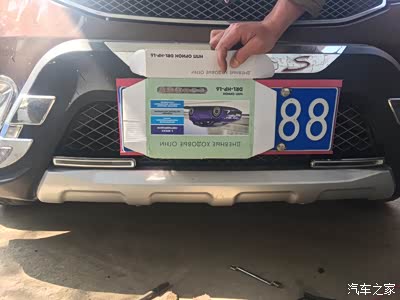

嗯,有点样子,装进去。
装上一边,位置也刚刚好,
另一边呢,就如法炮制,一样的工作。

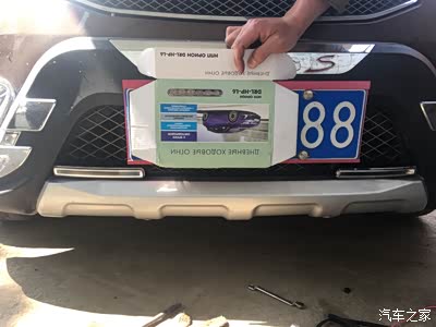

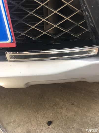

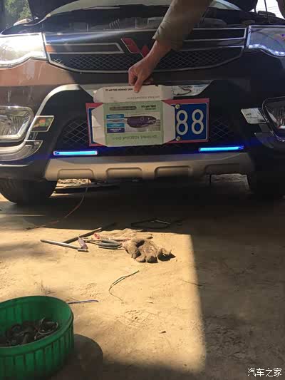

怎样,两边一起安装完毕,

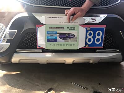

等待的就是接线了,
车牌呢?呵呵,前面的就不看了,
如果是这样子上路的话,给警察叔叔看到,呵呵,也许12分就没有了,最好不要这样上路。

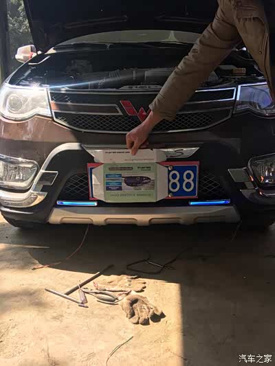

原先加装的前杠已经有日行灯,所以接线那一段就容易多了,

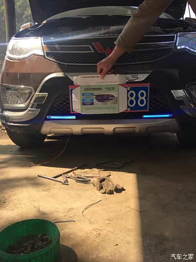

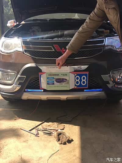

按原来的线接好正负,开灯试下,嗯,有点效果,
白天嘛,这样看,灯光不是很好,其实在远看效果更加显著
