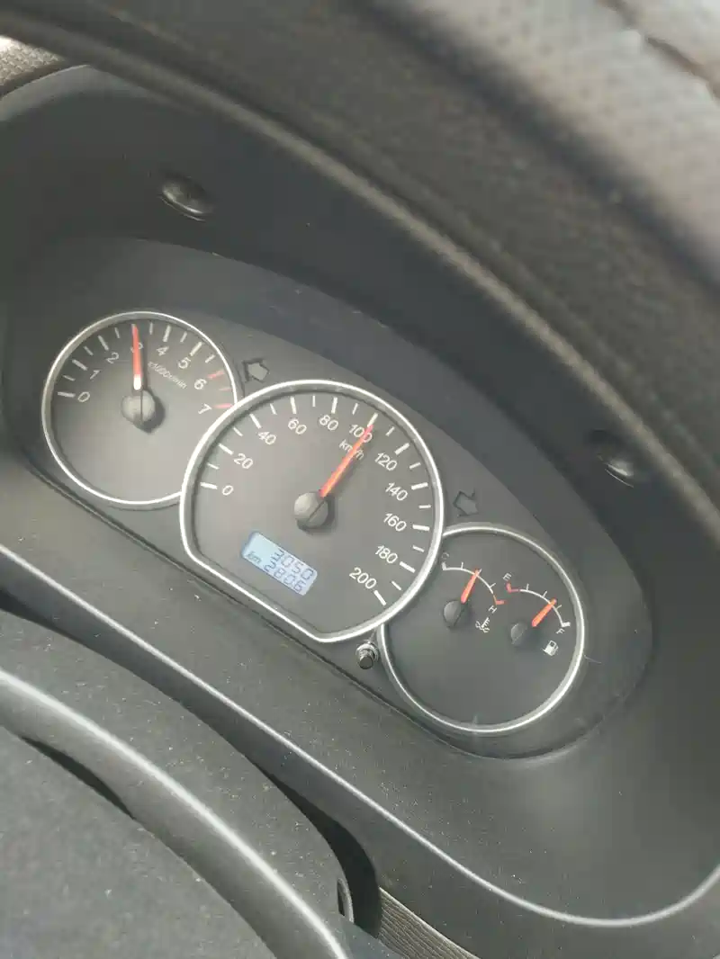

去4S路上,5挡时速这么点。
油箱上次加油到跳枪,小计里程清零,现在还不到一半,跑了280公里。
