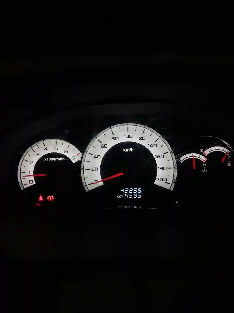

现在的公里数,机油,变速箱油,后桥油,防冻液都自己更换的,怠速还不错吧。
