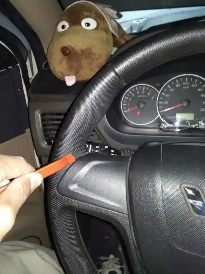

方控还没到就开始挖洞,不要心疼,不要心碎,使劲挖~~
一个方控改出来不对称,直接买一对~
对比方控大小继续挖~~
我买的是s1的方控,很厚,追求完美的应该把后面这个插头改掉,直接焊接,效果会好很多,方便起见,懒得弄了~
这些插头要全部剪掉~
游丝接线,方向盘盖子打开就能看到,标配的直接扒下来就可以了,很简单,6个孔位,2个喇叭占用,其他4个随便接,找个小铁丝把孔捅开,直接插线进去是不行的,里面是堵住的~
这是游丝下面,有3颗螺丝,拆掉就可以打开了,也是6个孔位,要捅开,对应上面的位置接线,一定要固定好,否则颠簸的时候就掉了~
最后,上胶水,大功告成,就是会高出一些,准备以后上点原子灰,把周围的缝隙都补补,这样会好看很多~
按键学习,2个按键总共可以学习10个键~
附上接线图,照群里大神抄的,哈哈~
