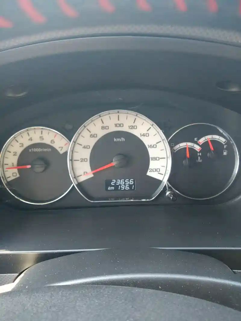

今天开去年审,今天发帖,积极响应的。车子已经两年了,宏光必须上线检测,其实年审也不是很麻烦,我也没找黄牛,一直喜欢自己动手,不懂的就问,没黄牛照样过了,其实黄牛也就流程熟悉点,现在车子都是6年一审,相对来说年审的车辆少了,年审也就一个小时,就尾气排队等了一下,个人也改了四个透镜氙气大灯,灯光也没问题,经过检测还是合格的。
左侧带标识时间的是记录仪所拍摄,比我这小米4手机感觉还清楚点

两年跑这么点,年审我是有信心的,坚决不找黄牛,打算也是如果哪里不合格就搞哪里,担心是多余的
