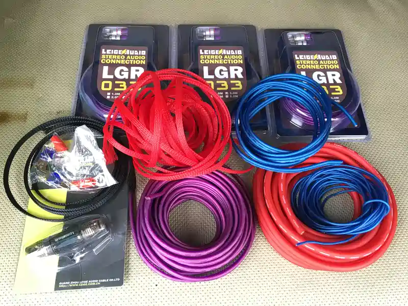

首先是不可缺少的线材,别看这不起眼的线材花了我四百多呢。
6号电源线也是蛮粗的了
为了安全电源线前端加保险
电源线布置在车身左侧,音频线布置在车身右侧能减少干扰。
音频线连接到主机,我买了3组音频信号线,低音炮只用到一组剩下2组先一起布置好准备以后加装功放推车门喇叭用。
从前往后拉线,用扎带排列整齐。3条是音频信号线2条的是前左前右喇叭线(先布置好留着以后加装4路功放用)
拆开装饰板把线材埋到里面
线已经拉好至中排座椅底下,功放就装在中排座椅下。本来想装在驾驶座椅下的我怕以后万一下雨涨水把功放泡了就亏大了,中排地板要比驾驶座地板高不少所以就装中排座椅下了。
