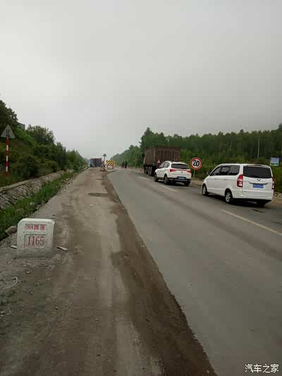

这是回来的路上,修路堵车了!

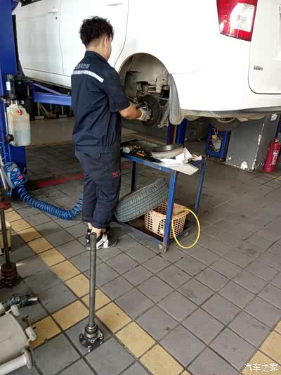

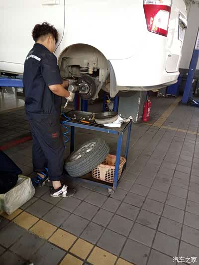

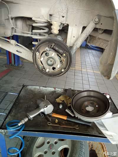

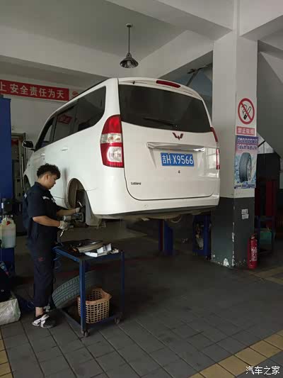

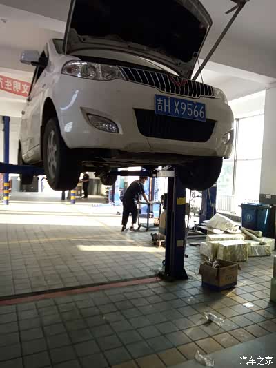

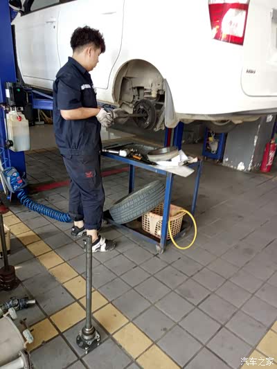

试驾发现原因后,师傅在给更换半轴
我总拍照,小师傅可能以为我在监督他,所以干的很认真

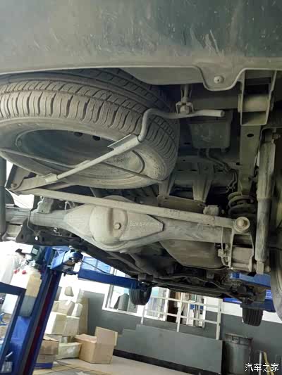

地盘好脏啊,还是很抗造的

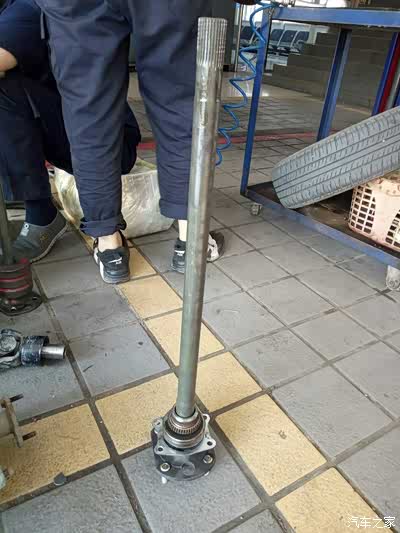

半轴拆下来了,原来就是这么细的一根啊

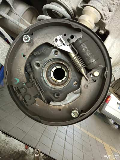

刹车盘里好多铁屑,当时让他清理一下好了,现在刹车这里总有异响,滋滋的,很烦人,不拆卸可有办法解决?
安装新半轴
小师傅技术还不错,安装的很快
哈哈,原来后驱是这么驱动的啊,不看看还真不懂

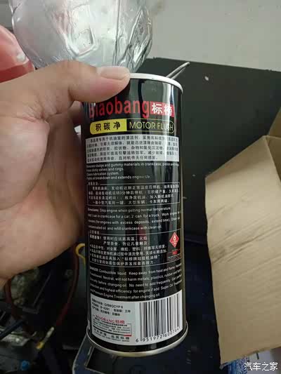

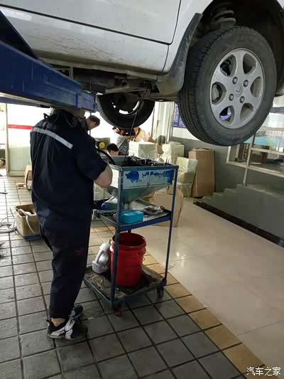

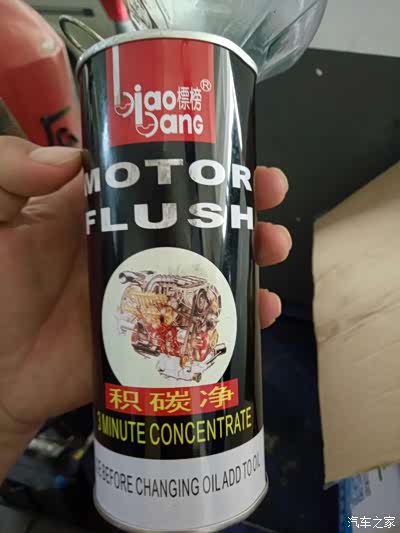

开始保养,先清理积碳,不知道这东东好不好使
拍下说明

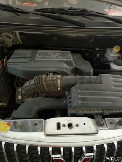

小五的小心脏

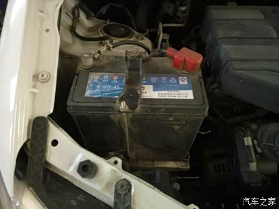

电瓶很给力从未亏电

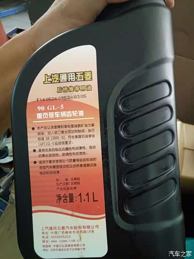

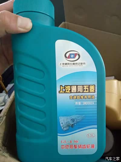

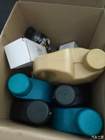

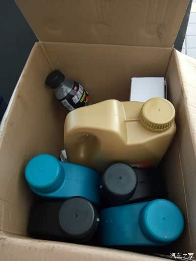

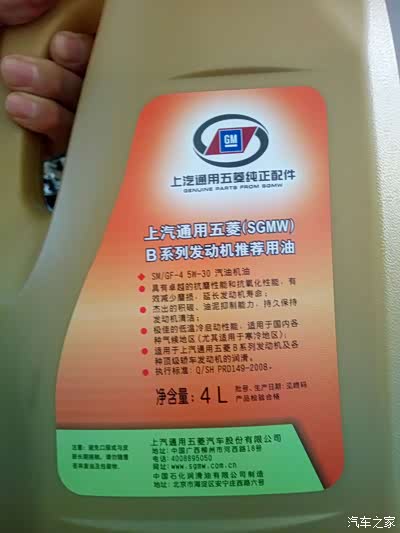

这次给我开了两桶变速箱油,每次都是一桶,师傅却说这车要用两桶,1.3升一桶的,真的是这样吗?给我剩了大半桶,剩的这大半桶根本就没用多少……
机油每次都加的这个

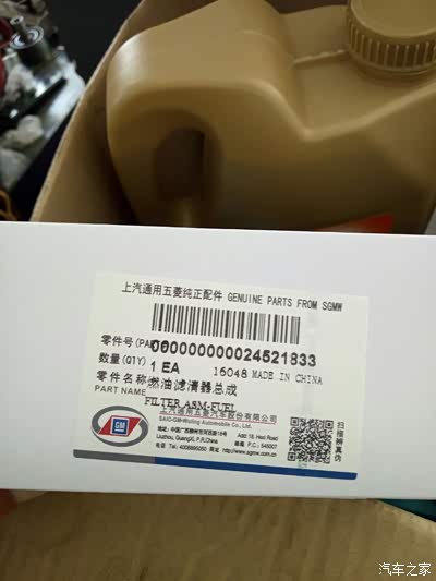

燃油滤清器

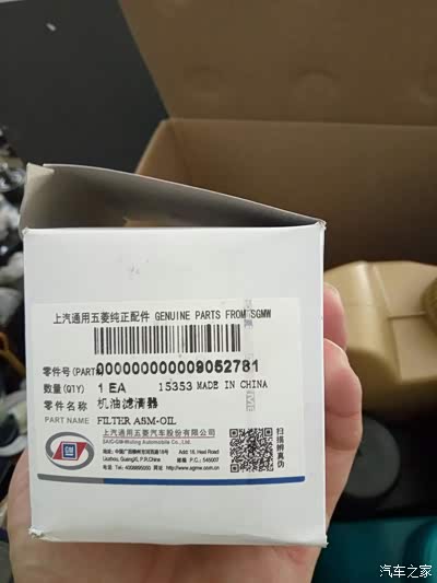

机油滤清器
就是这个,你们都加几桶啊?我是1.5L的车,记得每次都加一桶,是不是这小师傅不专业啊?
这个每次都是一桶半,开两桶没毛病……
各种桶

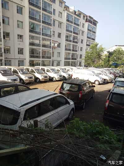

4S后院,好多小五,就这么风吹日晒雨淋的!心疼啊!
不少吧,五菱产能不错啊!

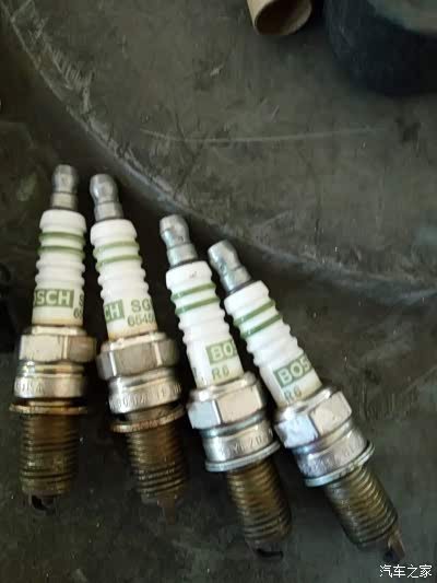

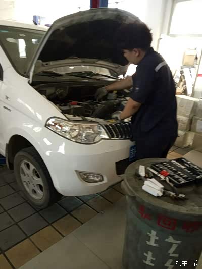

更换4个火花塞
火花塞更换中

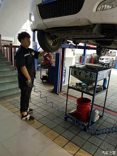

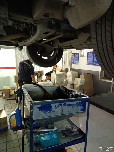

再次升起,放油
机油有些黑了
感觉就机油有些黑,其他油好像都没啥变化呢?10000公里一换油是不是有些早啊?
小师傅在给四个轮胎补气,挺细心的很满意

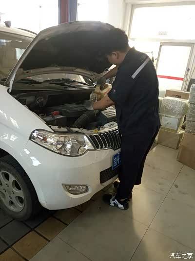

加新的机油

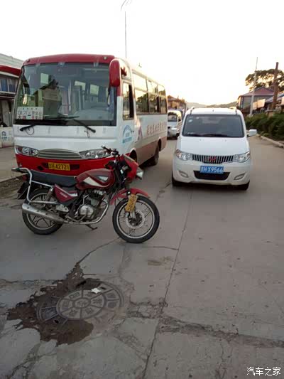

最后请教车友们一个问题:这种情况与摩托车相撞了,(这是乡镇,我的车速在50左右,车速是有些快)我的左侧是停在路边的大客,右前方也有一辆停在路边的私家车,我有鸣笛,摩托车是从大客前方横着冲出来的,(抛开他酒驾和无证的前提下),两车都有破损,他的腿部有轻微擦伤,这种情况谁的责任更大些,我选择了私了,个修个的,一个前杠680,有些郁闷,望懂的车友们给讲解一下。
