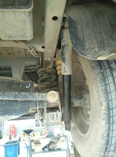

原来右后摆臂的减振杆都漏油了
,检查了车轮轴承也是没有大碍怎么就有异响呢

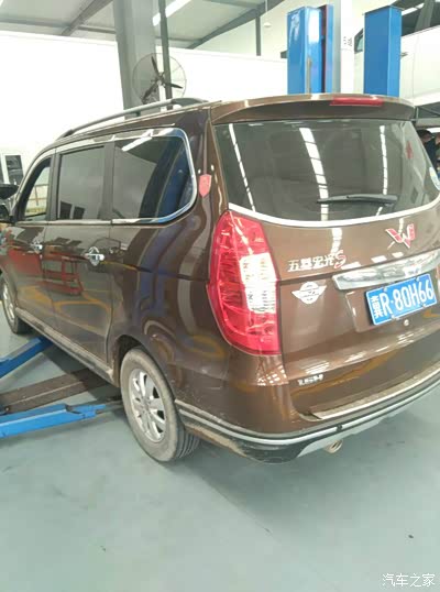

。好吧!既然异响不知是哪里的原因但是减振杆确实是废了,由于我的车还在质保期所以我致电了购车经销商的电话反映了情况,4S店给的回答是让我开车过去他们给检查如果是质量问题是给免费更换的,异响的问题也会给检查。所以找时间我就去了4S店
来到4S店在我刚下车时这位大哥就热情的向我迎接过来微笑说到:你好!请问您是做常规保养还是维修?我说我给你们这打过电话我的后减振杆漏油了汽车行驶起来有异响。哦!这样啊。那您跟我进屋我给你登记。就这样他给我做了问题登记然后给我倒了杯茉莉花茶让我到休息大厅等候!有事会叫我。
然后....我看车子进了维修车间所以我就跟过来了。我就在一旁观摩顺便记录维修的过程作篇帖子

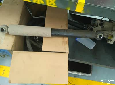

漏油的减震杆。技师给的断定就是:换新的
(我很喜欢他这风格)

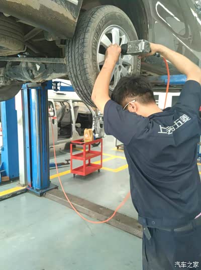

开拆
换下来的减振杆。在这里向你道别了,谢谢你伴我走过的大好河山(我怀疑都是在山区恶略道路行驶墩的)你的鞠躬尽瘁换来了我的舒适。谢谢

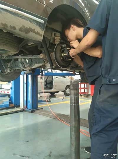

拆半轴。(看到新的减振杆了么那是刚刚新换上的)

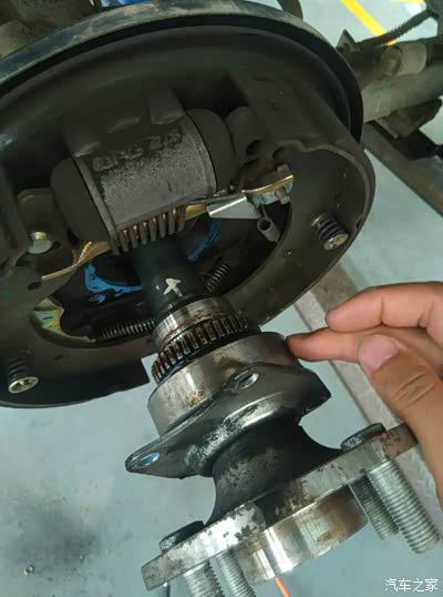

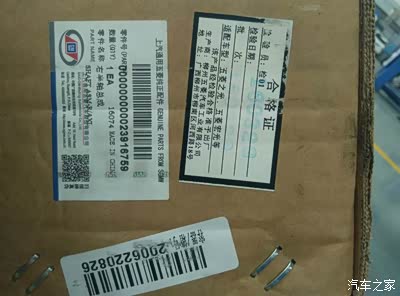

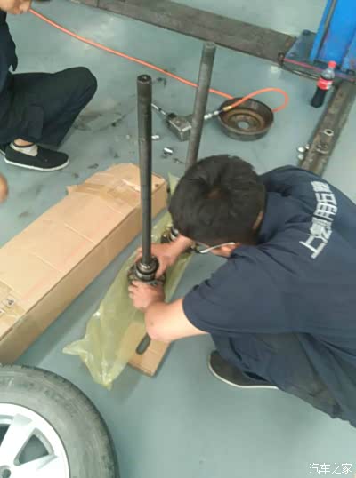

然后发现右半轴的轴承有点发涩,但是也不至于是那种坏掉的样子。不管怎样结果还是断定换掉它。我本以为就是换个轴承结果技师离开一会报来一个纸箱
我去,直接给我换新的半轴总成。技师哥们你知道么?我太喜欢你这风格了
(当然只限是在质保期啊)
新旧半轴上的轴承对比。新半轴上的轴承没有一点发涩那种丝滑就像“德芙”

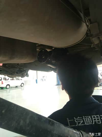

。后来我俩又返回4S店然后这次把整车升起来点火挂档让它运行着我们在车底听到底哪里发出的异响。慢慢的就把我俩吸引到了后桥差速器哪里我俩凑上耳朵听异响就是这里发出来的。然后技师向上面反应说申请换差速器总成。但是库房通知说差速器没有现货需要和厂家预定。然后工作人员就安排给我登记向厂家申请差速器然后就让我回去等消息,配件来了就联系我叫我过来更换而且再此为我带来的不便道歉。我说没关系那我就等你们消息吧。就这样我回家等他们的佳音

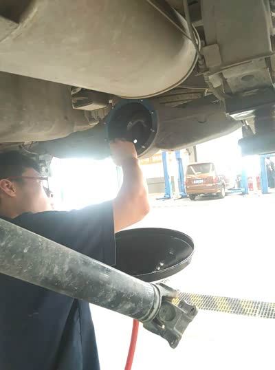

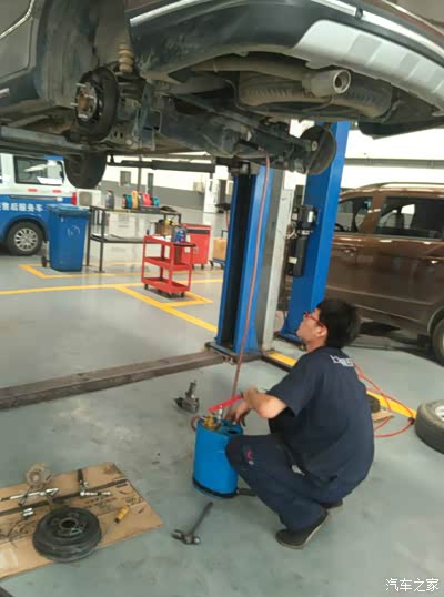

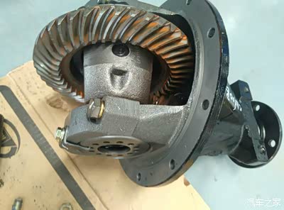

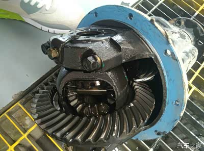

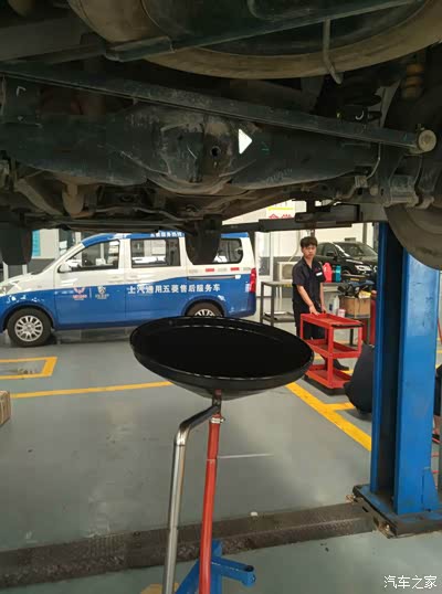

午饭过后开始手术...首先放掉后桥油。放油堵有明显的金属碎屑

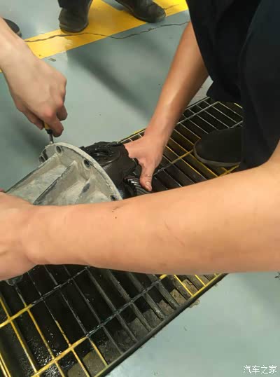

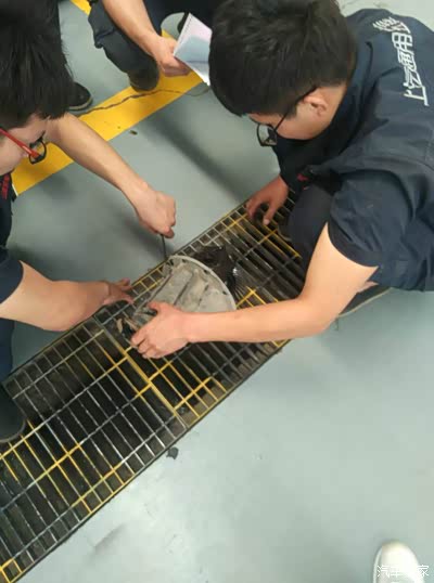

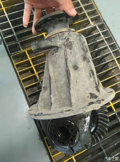

拆下来的差速器。技师们在研究哪里有故障
左看右看也没有看到明显的异常。
内部也没有轴承损坏。
但是我旋转输入端这里有明显的旷量。可能问题就是由此而来

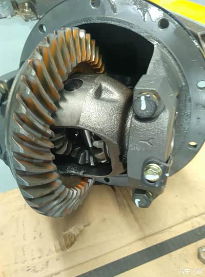

崭新的差速器
崭新的差速器

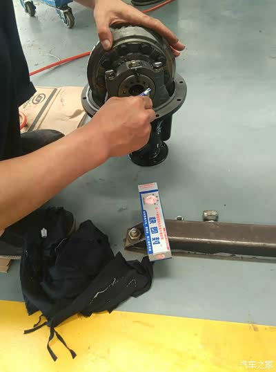

上密封胶准备上架
另一个技师在清理差速器壳体的残留胶质

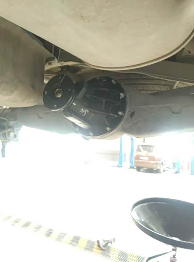

装进去了
装好的崭新差速器

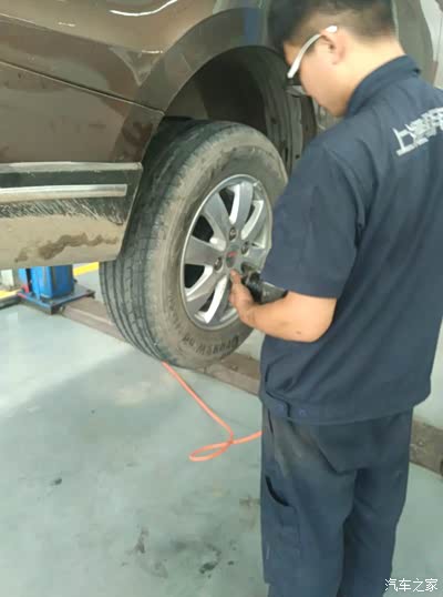

还原所有零件准备试车。这次没有急于上路而是我要求先点火挂档让车子在升降机上运行着看看还有没有异响。结果是那么的perfect异响消失了,后桥整体运行噪音都在正常范围内没有任何异响杂音。后来我和技师再次上路试车其中我试驾过程中包含了急加速,急刹车,拖档等都没有任何的异响
