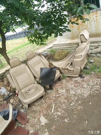

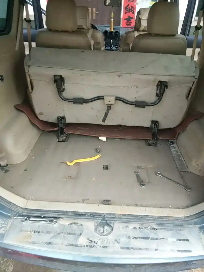

都说神车好!我也是信了你们的邪!共振太大!一直看到坛友们用这用那想改变共振!也看了好多神器!感觉都不怎么样!可又耐不住想试试!入手止震板!

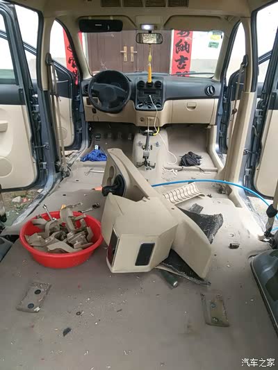

准备开拆
拿个盆接住拆下来的东西
已经拆了一排!继续
继续

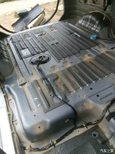

继续!加油!拆的差不多了

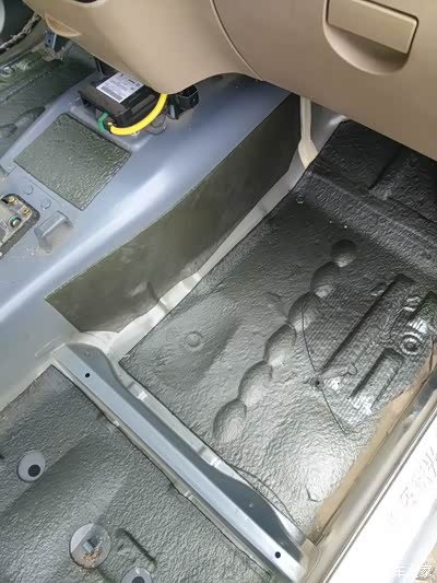

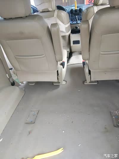

地板好脏!顺带清理清理

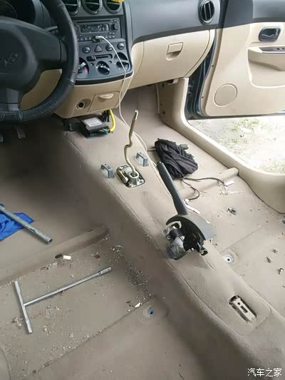

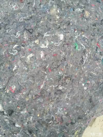

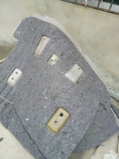

地板已经拆下!给你们看一下传说中的黑心棉
瞅瞅吧!
地板好脏!顺带擦擦!各位观众!请不要眨眼!

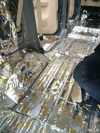

好难搞!

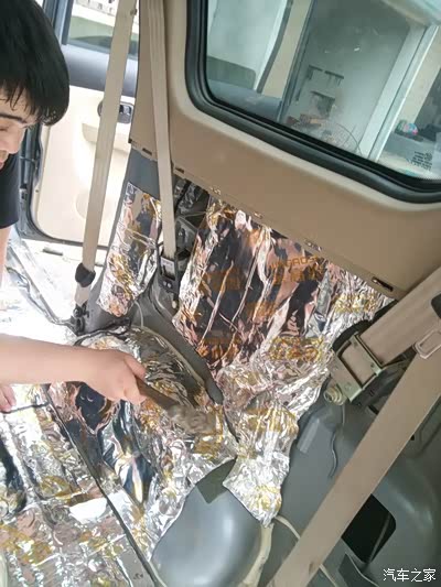

一好哥们被我叫来帮忙!因为搞好要去芜湖给他搬东西

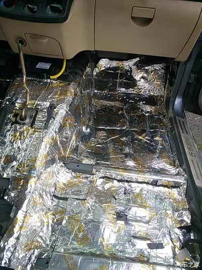

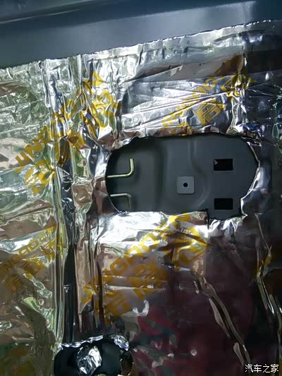

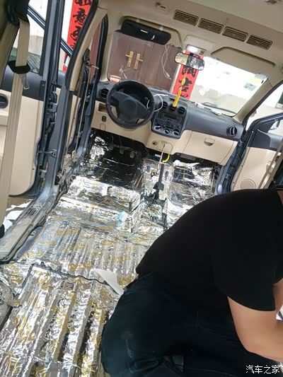

我贴!
我贴
我贴贴贴!基本完工了!因为等着去芜湖!后面就没有拍了了!

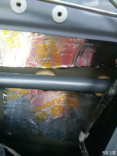

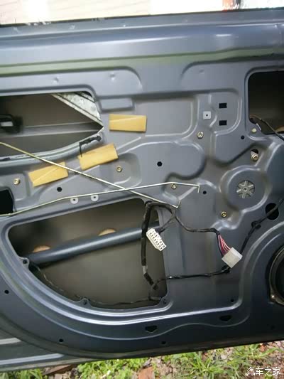

拆了左前门!
我贴贴贴
这一张是错的!我调了好久!门才可以开!可以锁
好了!隔音过后!感觉100以内改善不少!但是120还是不行!不达标!回来换就做了大保健!换了机油!以前是用黄壳,黄壳开始表现不错!可一到了公里数!噪音特别大!这次保养换了银美孚!换了变速箱油和后桥油!花费四百米
今天试了试!100几乎没啥声音!120也安静不少!终于爽了!换了美孚!感觉车子油门轻了不少!有劲!特别爽!特别爽!止震板是网购的!地板用了15张!48*78的!一扇门用一张半!做隔音!要特别注意!要戴手套!戴手套!戴手套!止震板是铝合金的!一不注意!就被划了!我被划了两次!各位谨记!好了!另外我手头上有个一亿!谁有什么好项目!
