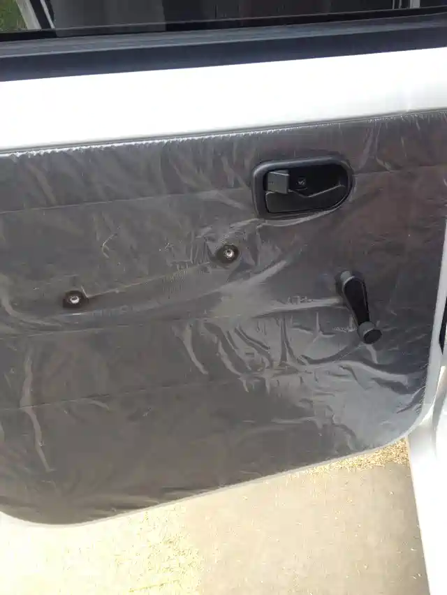

提车整一年了第一次交作业,当初都是预算吃紧所以买的基本版,基本版比起豪华版东西差的太多太多,好在咱动手能力还不错,能自己动手加上去的就自己加,花不了多少钱又能体验那个动手过程,在马云家淘的两个喇叭(我是买的套餐连线索和接插件都是商家配好的)先拆拆拆
把中门安全带拆掉,拿掉内饰板准备从中门穿线
