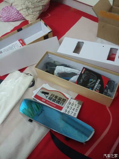

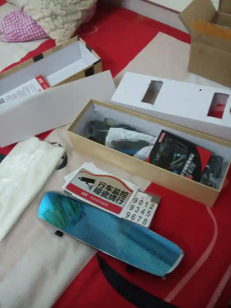

本人80后农村人一个!车是上个月3号买的!新车该买的都买了就差一个行车记录仪和导航了!导航可以先不装等过了首保后再装!还是先装个行车记录仪吧!现在社会上碰瓷的很多!买一个安心一些!嘿嘿,之前一直在马云家看记录仪的牌子!看来看去看得我眼都花了!也上度娘家查!正好看到凌渡的一款记录仪做活动!当天因为有事没有没!结果等到第二天活动结束哦了!我抱着试试看的心态问了问客服!结果客服说可以活动价给我一个!惊喜果断拍下付款!接下来就是漫长的等待!等到今天正在家里收小麦(本人农村的现在正是麦收的时候我家的麦子已经割完了以前天一直断断续续下雨麦子有些湿翻出来晒晒!今天天气好)继续正收着小麦接到快递的电话货到了!匆忙干完活!把快递打开!大家看图
一下子打开这么多东西啊
都是送的!忘了还有一个檫车的毛巾忘记拍了!

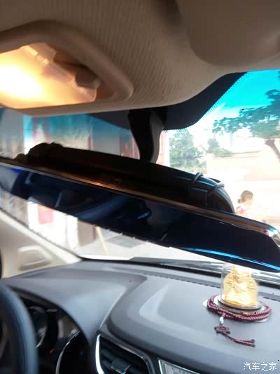

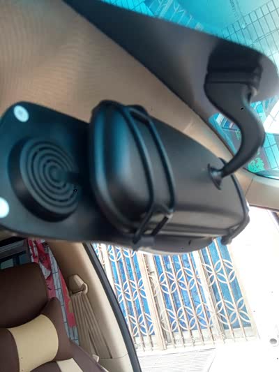

把记录仪固定在后视镜上上面两个皮筋一样的东西扣好这个很简单!

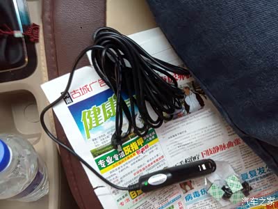

这是连接线

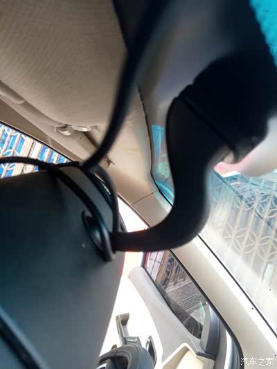

线插在记录仪上我把线在支架上饶了一圈加固一下

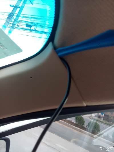

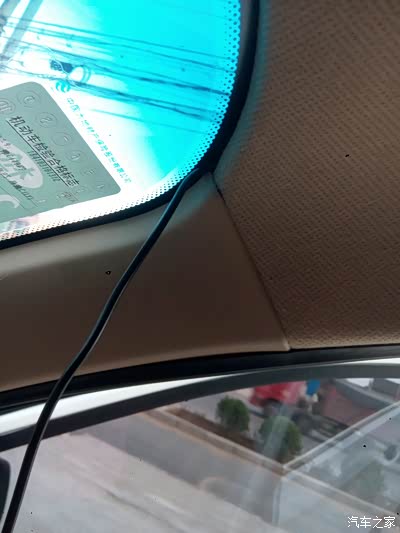

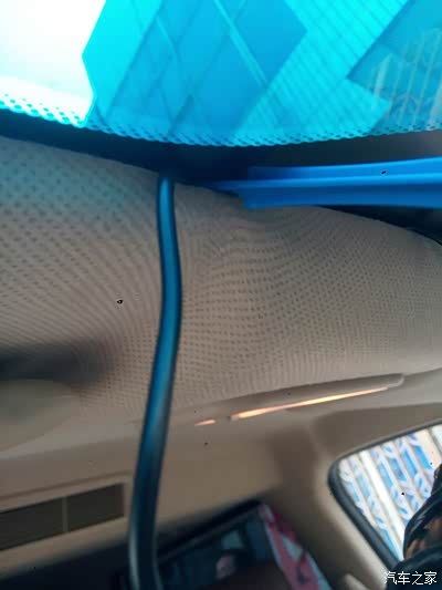

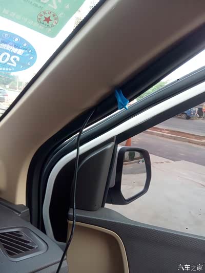

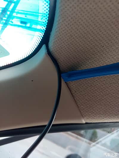

把线直接塞进前玻璃与屏风的缝隙处!一直往副驾驶走
这里看到有个缝隙把线塞进去!
店家送的安装工具

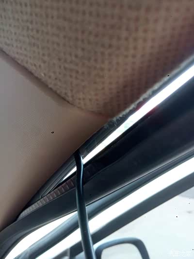

顺着这个缝隙把线塞进去

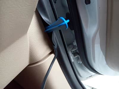

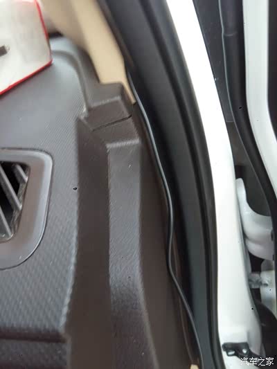

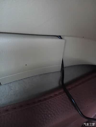

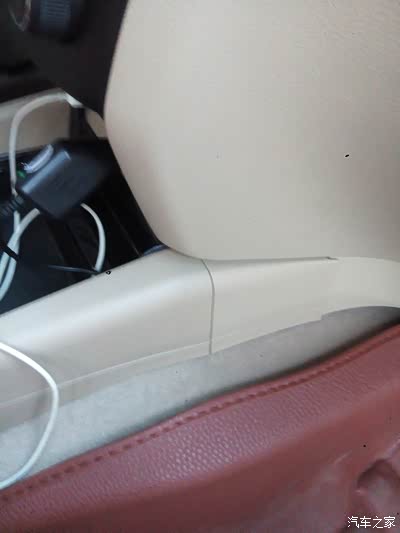

走到副驾驶脚垫下面

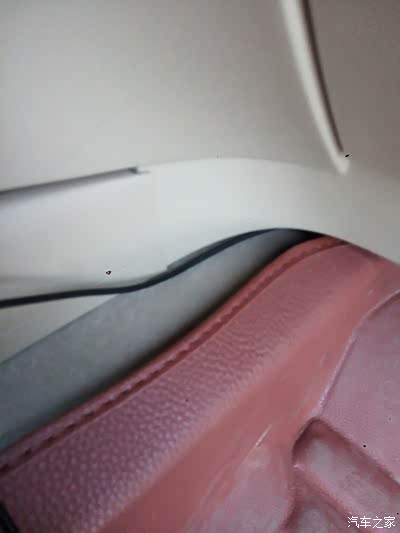

把这里撬开把线塞进去

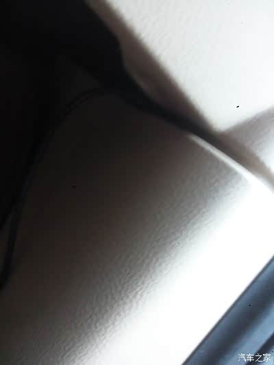

把线全部塞进缝隙里

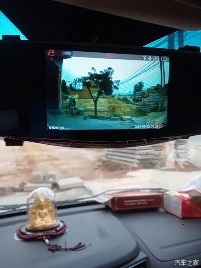

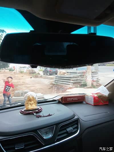

装完用了半个小时天都快黑了!很清楚
里边是我的大儿子让我给他照相!店家送的还有后摄像头和降压线今天天太晚了!就没有安装!明天有时间继续!借此***给想要自己动手安装记录仪的朋友参考!!!!有朋友问我记录仪多上钱不贵300吧左右!这款不带导航的!
