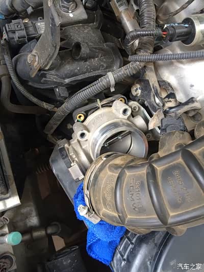

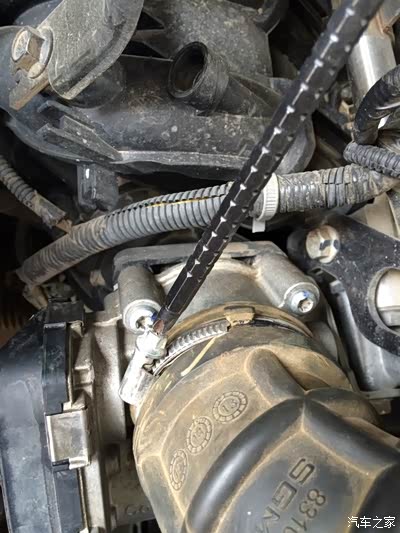

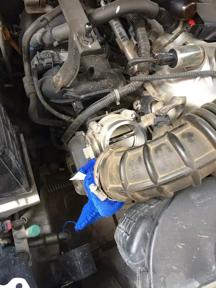

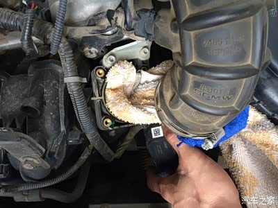

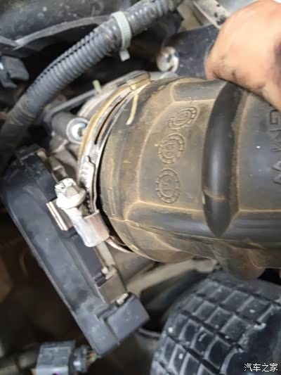

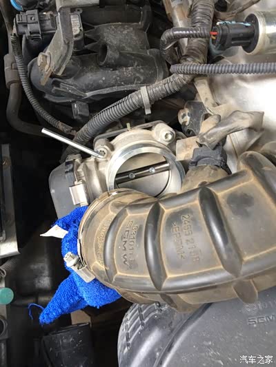

管子已扭开。拿了张毛巾封住管子

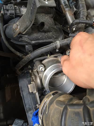

开拆节气门。我是随便找个六角的工具来扭的。
已扭开

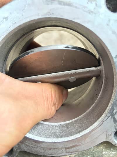

拿下来,得把口口封好

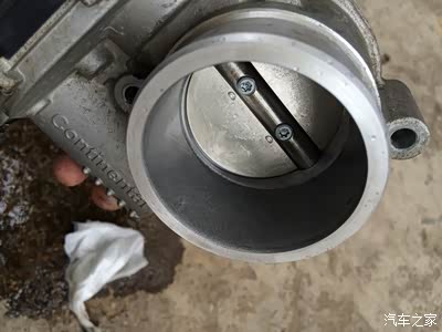

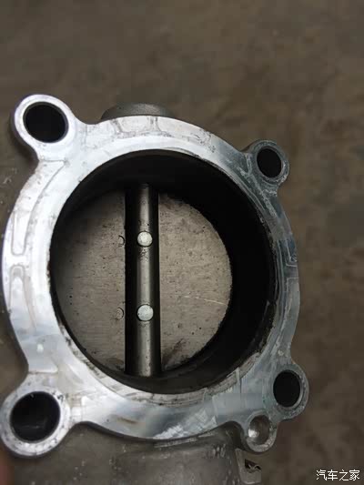

看到没那么脏
再近点

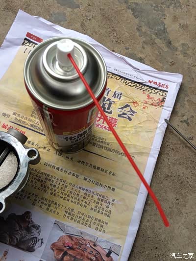

清洗剂来了。在淘宝买的,8.5块

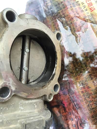

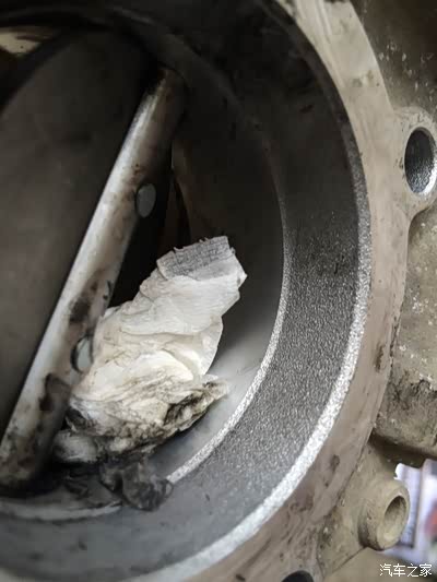

喷了一次,

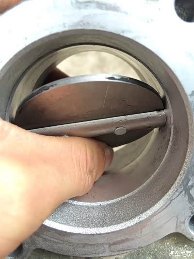

喷不干净,得把清洗剂喷到纸上擦才干净

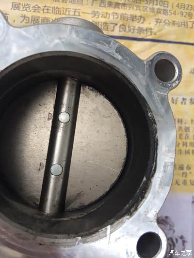

顶开还是那么脏
看看边上

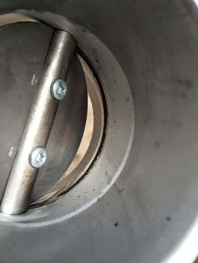

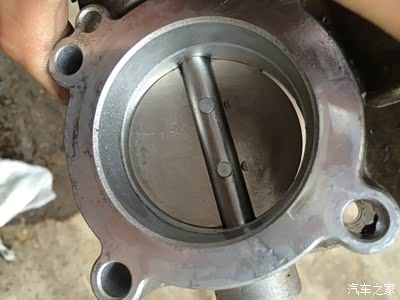

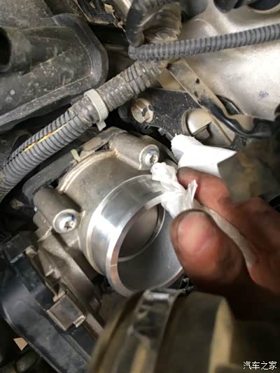

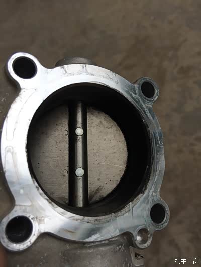

正面已洗干净
背面已洗干净

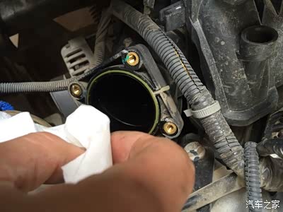

喷清洗剂顶纸上清洗管内部
上螺丝
扭管子

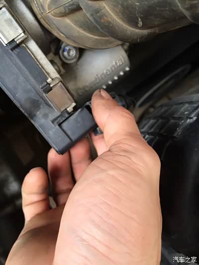

插好

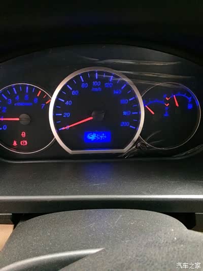

试试看,没有故障灯亮。

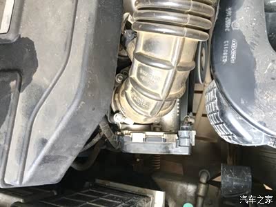

看看发动机。搞定

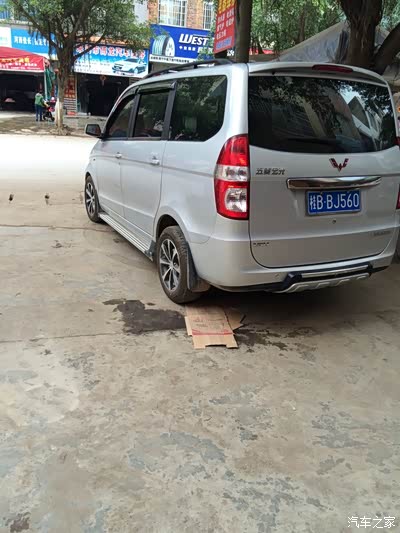

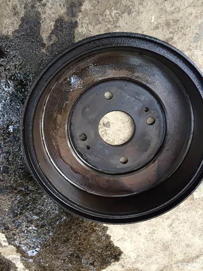

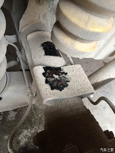

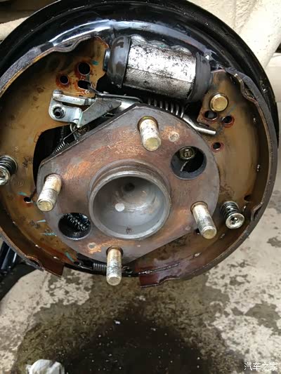

还剩点清洗剂。顺便把后轮刹车盘洗了,之前漏油没洗。现在洗干净
这个什么情况
已洗干净

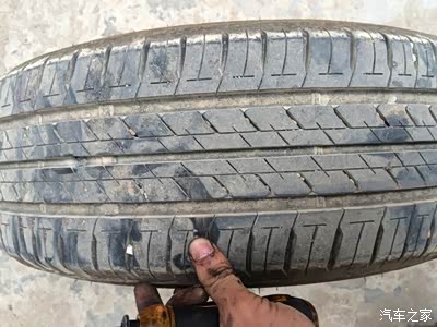

年前换的轮子
