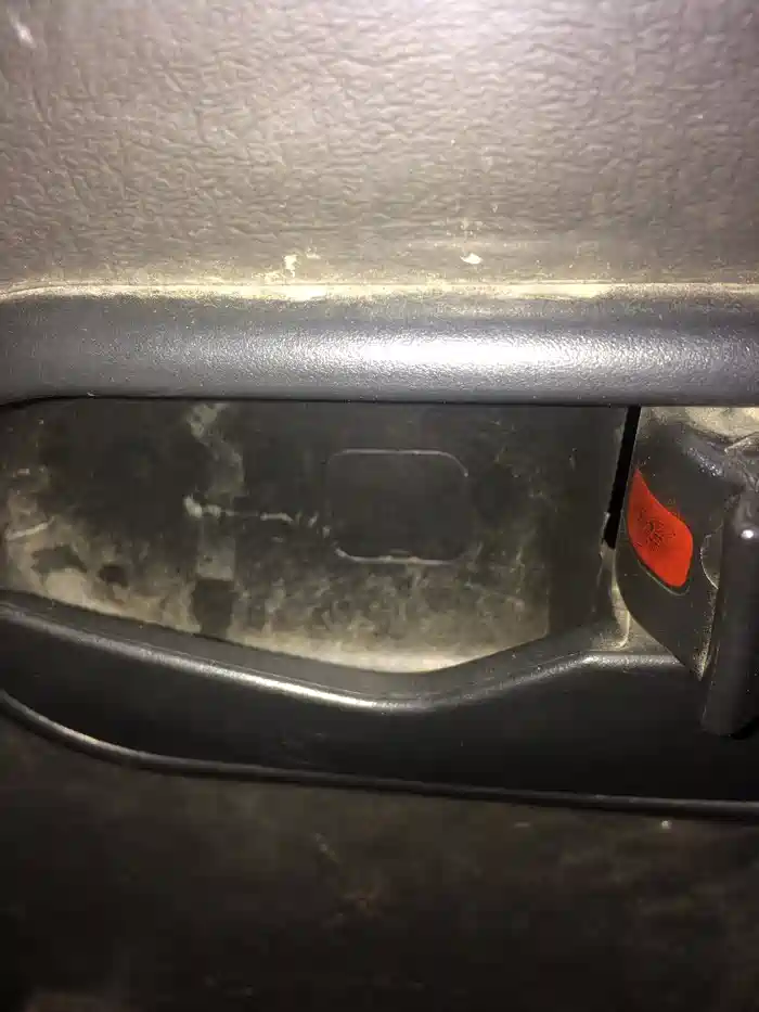

本人93年包工头一枚,15年元月入手1.5E宏光。就是拿来拉材料,接师傅,跑业务……不多说了!宏光车门异响,应该困扰数万车主很久了吧!我也是,受不了车门杂音!我决定找出故障!解决它!
撬开
这个是第一部
这颗也要取出来,车门边上还有四颗螺丝也要拧掉,我就不上图了。
这里没螺丝,可以用手或者一字起搬来。必须搬开!
取下所有螺丝,用一字起,把车门两边和底部撬开,然后往玻璃上方推
提起来,慢慢拿出来。
这里要注意,里面有锁的拉杆(铁丝),我不上图了,自己看着卸下来,很容易的!
