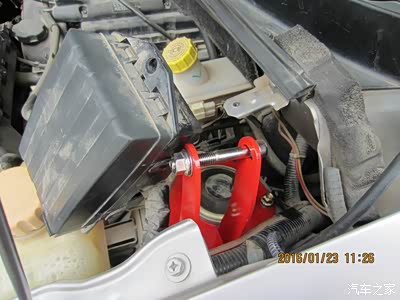

把主角-——-扁担装上!![]()
设计的挺合适的,和发动机舱刚刚有一指间的距离,不会磨到!!放心了!![]()
整体感觉下!
图片乱了!!![]()
红色的就是显眼呀!!一眼就可以看出咱们的车与众不同了!![]()
发动机舱还没洗过,有机会我也学学他们,用水洗洗干净
不过,我不敢试!怕线路有问题!!![]()
其实安装好简单的,因为时不时要管理店里,所以拖拖拉拉搞了差不多两个钟!这是完工后的照片,是不是又高大上了呢!!![]()
装上后当然是迫不及待的试驾,我想这也是大家期待的结果,对不?
试驾了大约五六公里,在急转弯和超车时,真的稳定好多,感觉倾斜小了好多!这绝不是有些车友所说的心理作用,因为我自己的车,非常了解!所以花这百多块钱还是值得的!!
