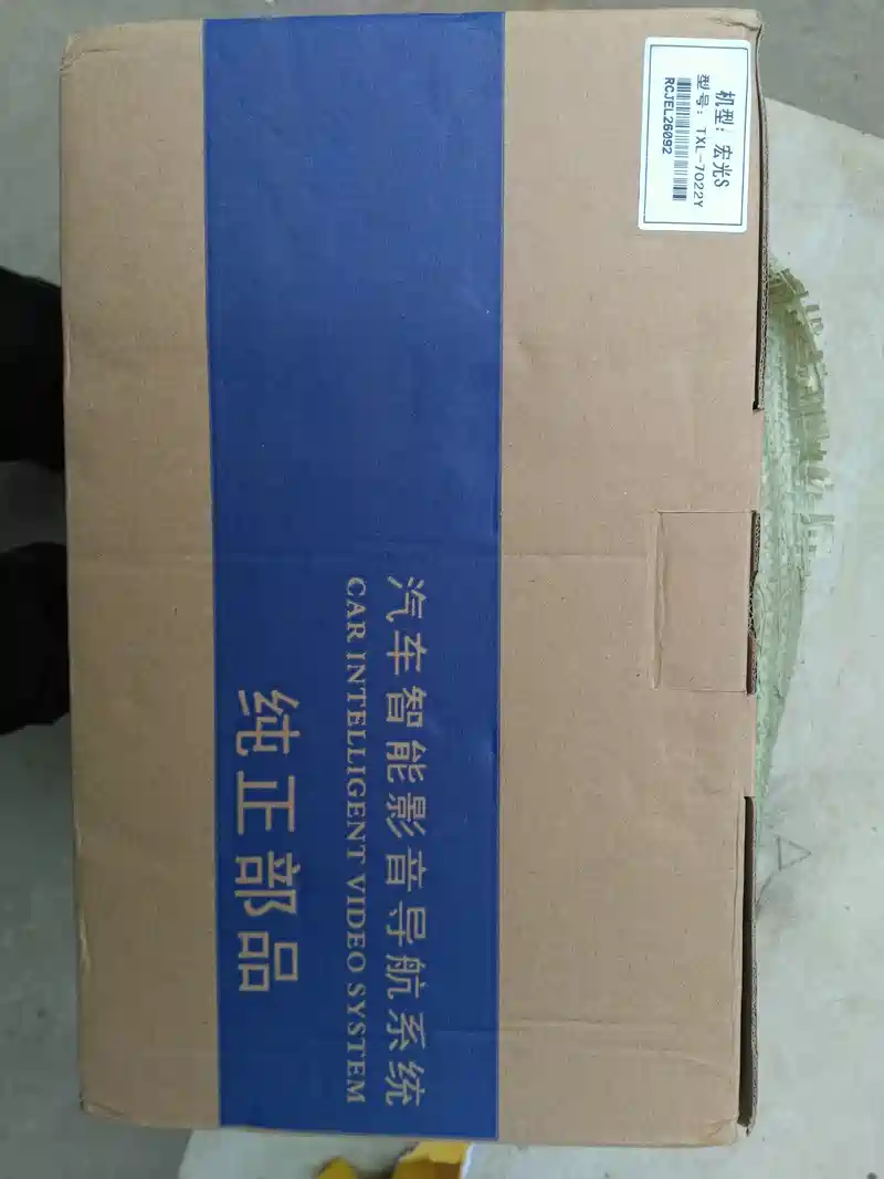

2015年12月20号买的车,当时有置换活动,说是补贴4000。1月4号去上牌,全程自己办的,不是太麻烦,中午前搞好,然后把新车的行车证和登记证书拿到4S店扫描,置换的手续办完,说是过几天去领钱,结果1月6号下午打电话让领钱,我赶快去了,领到钱车的事情算是完成了。上牌当天在网上买了导航,前几天快递到了,我就试着开始装,全部是一个人弄完,照片有点少,次序有点乱,望大家多包涵。
导航外包装,没有品牌。
