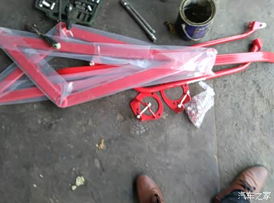

中毒太深的感觉真是像是上瘾样,但是本人喜欢从技术性上面改装,不大倾向于外观花里胡哨的,一直想改装平衡杆,介绍下平衡杆的作用,我们车身高,风阻大稳定性肯定比轿车差,。
平衡杆的作用是当左右两轮的水平高度不同时,为了防止造成杆身的扭转,平衡杆会产生防倾阻力抑制车身滚动。即:当左右两边的悬吊上下同步动作时平衡杆就不会发生作用,只有在左右两边悬吊因为路面起伏或转向过弯造成的不同步动作时平衡杆才产生作用。
中午等到了活动……,11.11某宝买的,省了好多钱。
看官们请看图…
看官们请看图…

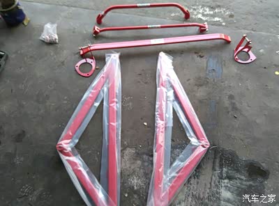

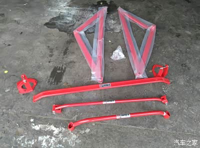

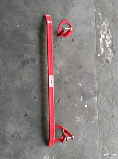

总群图标

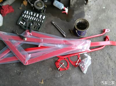

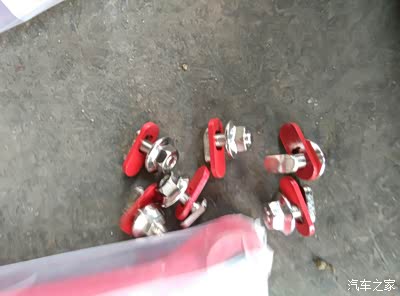

一套四部分

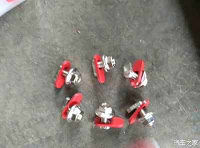

异形螺丝。

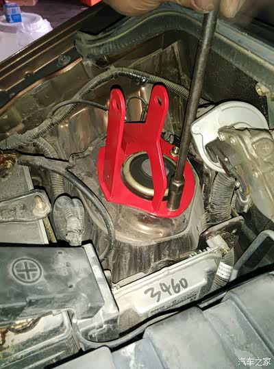

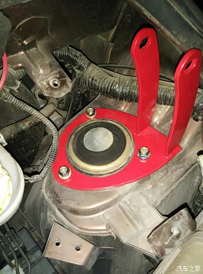

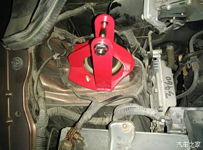

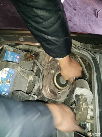

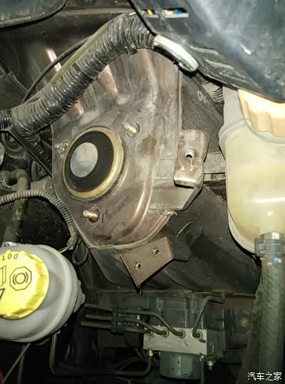

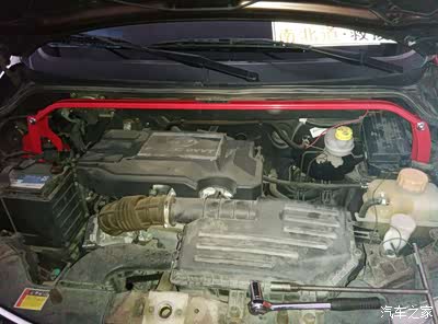

开始安装前盖。
右边好操作
左边有保险盒费事点
安装完毕,前引擎盖

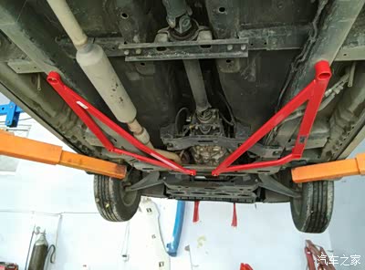

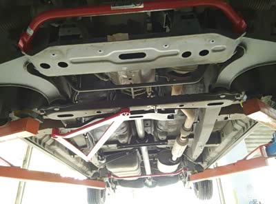

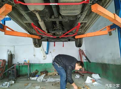

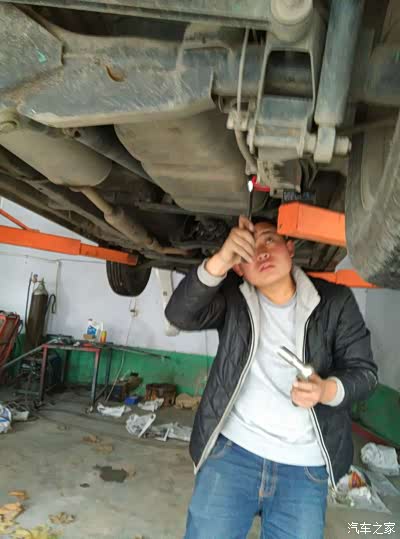

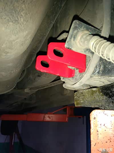

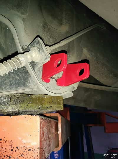

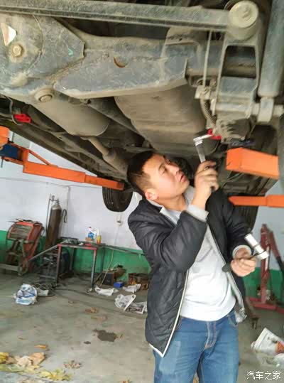

最后悬挂一侧
车友963在上紧螺丝

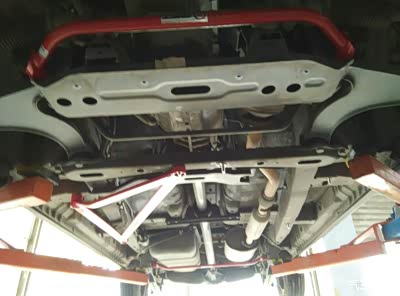

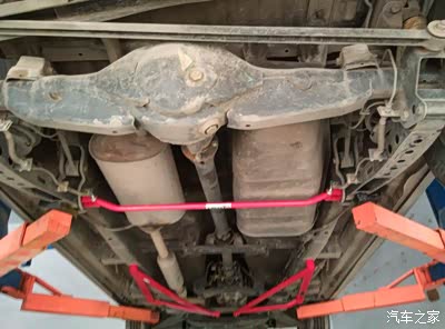

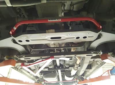

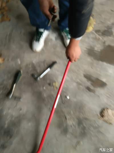

变速箱下边固定

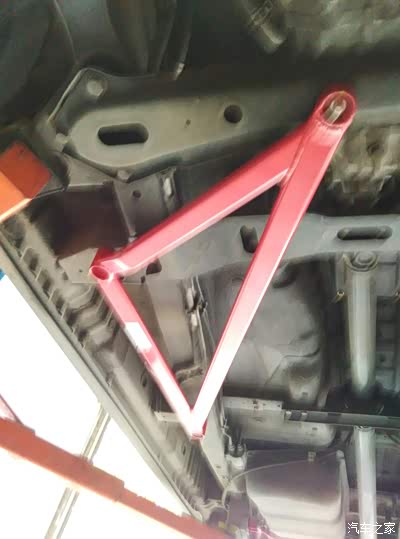

中间三角形

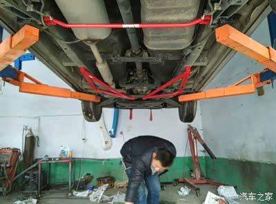

全部安装完毕
感谢车友963,提供的技术,安装,图中有他的身影。
平衡杆安装完毕,出去试了一圈,60迈速度,拐弯明显的侧顷小了很多,过减速带有点生硬,稳定性提高了不少,值得推荐和安装。
