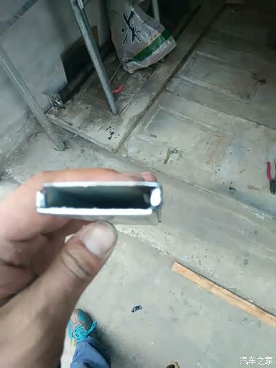

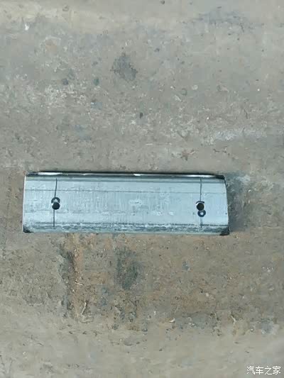

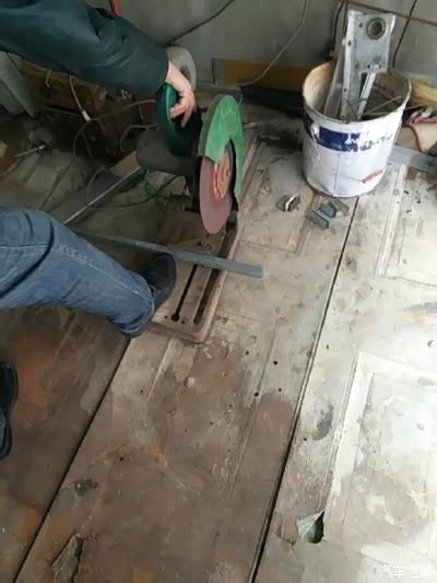

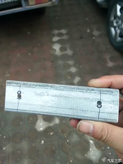

切一个2*4的厚方管长度比按照螺丝孔长些就可以
打孔,之后用丝坠开下丝扣,工具忘记拍图了

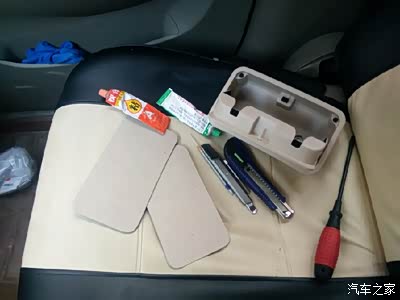

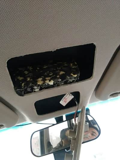

切出来盒子的孔位,最好小一点不能大
切出来盒子的孔位,最好小一点不能大

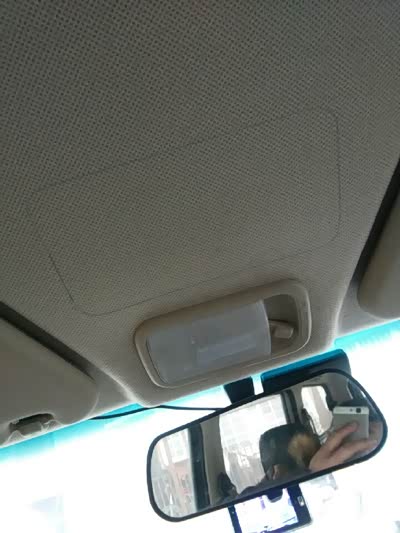

选好位置画线,要下刀了有点小激动,怕怕的
刚开始没有拍照,忙忘记了没有拍

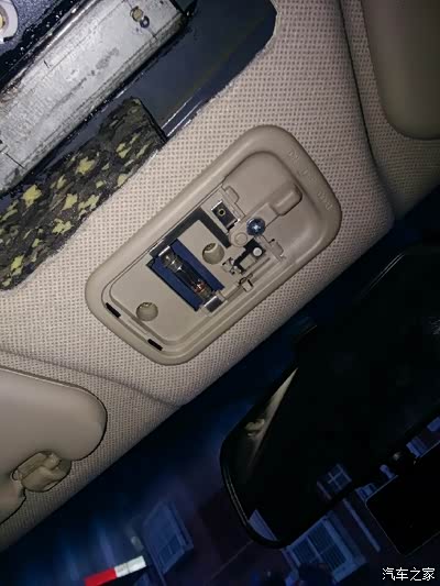

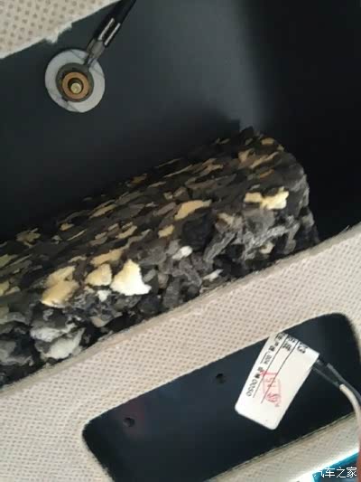

下刀的地方有传说中的黑心棉先把门灯那里拆下来好开口些,黑心棉要拿下来的,

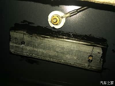

先吧螺丝底座装上比了一下,但是2*4的方管有点厚了,要在中间切开,在合起来就刚好了
准备中间切开了详细没拍图
改装后薄些,刚好够用
改装后薄些,刚好够用

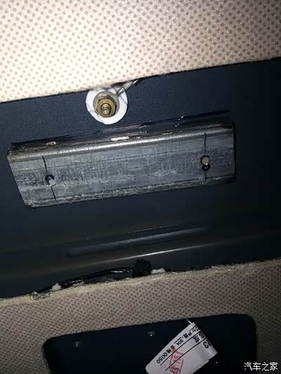

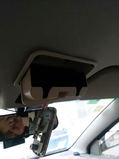

把眼镜盒装上螺丝,之后就用上之前的两个大磁铁,把眼镜盒放进开出来的位置卡好
在里面看好大概位置,在天线的两边放上去大磁铁正好可以吸住做好的螺丝底座

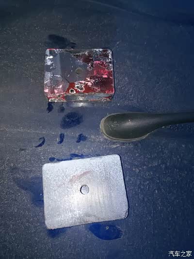

把盒子拆下来两边画线拿下来用AB胶涂在上面之后在按照事先画的位置放好,刚放上去可以那盒子卡上去看下丝孔是否正好,刚开始还可以移动,几分钟后就不行了

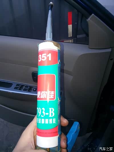

在打点玻璃胶,会不会更有效些
打完玻璃胶
打完玻璃胶就等胶开始凝固吧,之后就可以开始按装了
把这传说中的黑心棉在粘上去,肯定有用处所以一定要放回去的

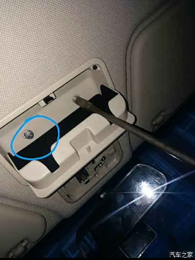

开始安装门灯了,胶干也差不多了

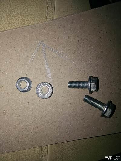

事先准备的螺丝有点长了,计划加两个螺丝,但是怕不美观,就吧螺丝那钢锯去掉一些刚刚好,没有拍截螺丝的
用套筒吧螺丝打紧就可以了,先不能太紧,怕胶不干,这是螺丝长的安装上去感觉不太理想,就拆下来截掉些

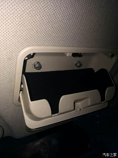

这是不是美观好多看着也舒服呀
仰视效果
后面向前看效果图
不到一个小时就搞好了,发帖交作业就耗费好多时间,供宏友们参考,版主射精吧
