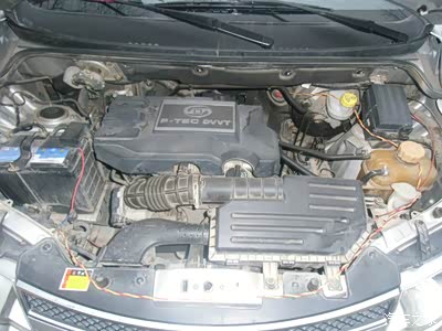

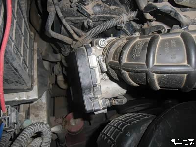

       两年的车子心脏还不算脏

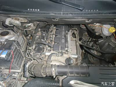

拿掉发动机护罩

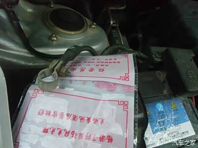

     记得拔掉钥匙和切断电瓶负极
就他不知道里面脏的怎么样了

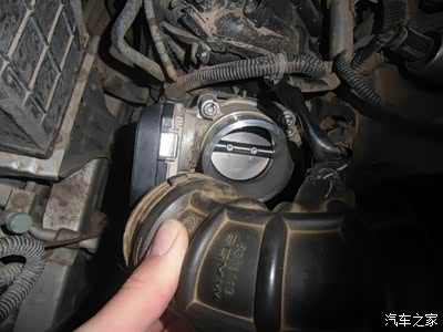

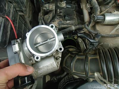

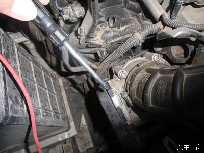

      用十字螺丝刀拆掉进气道软管
     拿下来了看上去不是太脏  背面怎么样呢

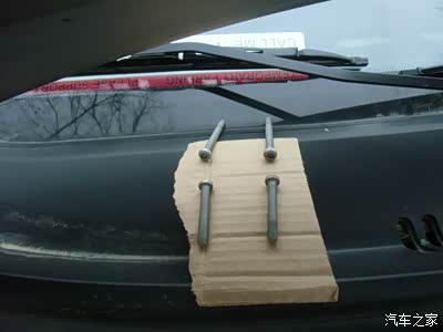

拆掉的螺丝按照拆卸的位置摆放好

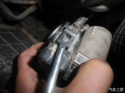

这个插头用一字螺丝刀一窍就下来了

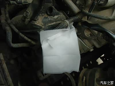

进气道用干净纸巾堵上   以防掉进去赃物

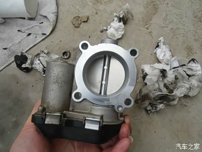

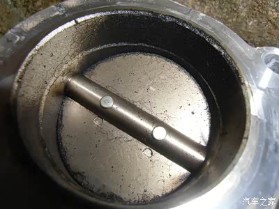

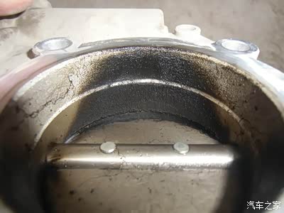

这是背面   怎么样  我感觉很脏了
看着很不舒服

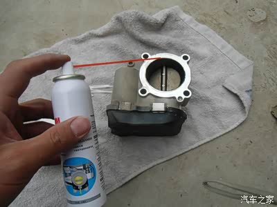

主角上场了

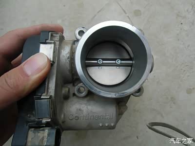

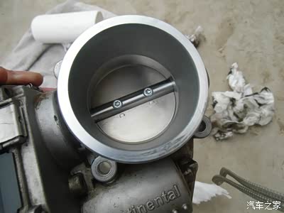

经过一会的左洗右洗终于看着干净舒服了
还算干净

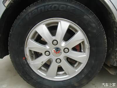

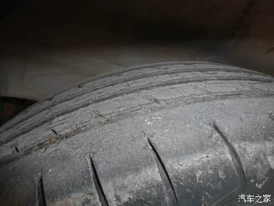

    车子4.5万公里了轮胎也磨的没牙了  主要经常跑高速  为了安全  就把4个全换了
          平了

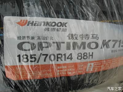

       选择的是韩泰轮胎不知道怎么样
已经换好这轮胎要比原车玲珑要软    要舒适一点    耐磨需验证                                                                                                           -----------------------------------------------------------------------------------------------------              --------------------------------本次作业花费   梅花内六角T30包邮15      3M清洗剂17.5    轮胎   双11买的  4条1000包安装。。。。。。本次完
