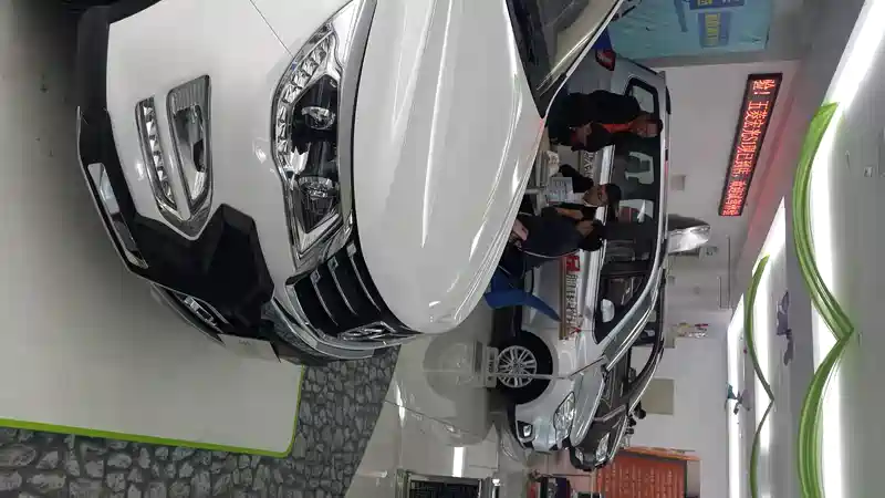

找了两遍图片,就四张图勉强可以用。上菱4S总店里,左边宝骏560 630 730宏光S1,宏光S1真心没有宝骏好看,车头太短,不协调。(个人观点)
右边宏光S从低配到高配,颜色就三个,就在这边选了。
