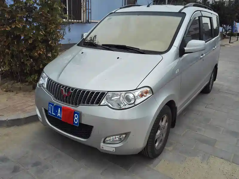

不多说了,先上个图,来个外观的全景图
使用到现在1年多了,能拉点东西,还能2-3家出外郊游,去个海边什么的,
使用感受上,怎么说呢,小车还不错,比我之前的方头捷达是好多了,减震啊、空间啊什么的跟我那老老款捷达比,好太多了。但比我之前的老款GL8差太远了,没办法,这个省点油
不多说了,先上个图,来个外观的全景图
没啥特色,本着好钢用在刀刃上的原则,没经过什么外观上的改装。
