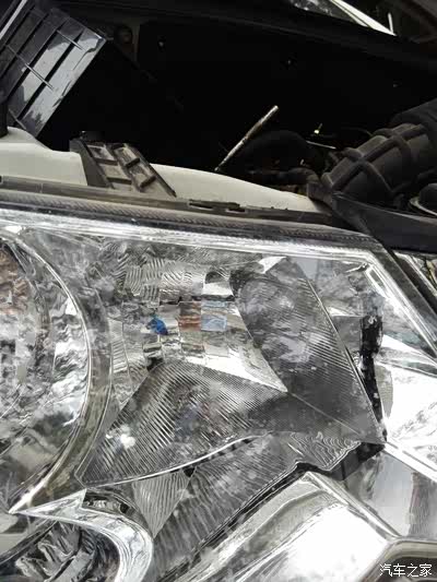

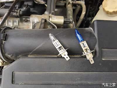

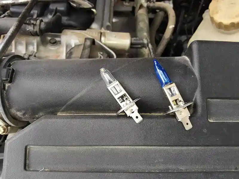

宏光跟了我有半年多了,经常关注之家,看到群里的高手如云,已身中其毒,折腾无止境,最近跑夜路也多,原车的灯光实在难以忍受,本来想直接买疝气的也就100块,想着审车麻烦换个灯泡试试吧,

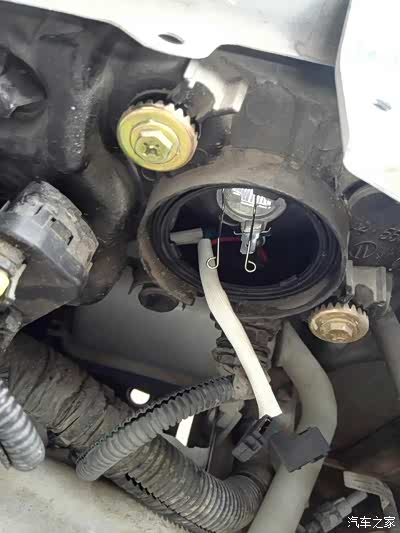

买来的hod灯泡100瓦的超白光

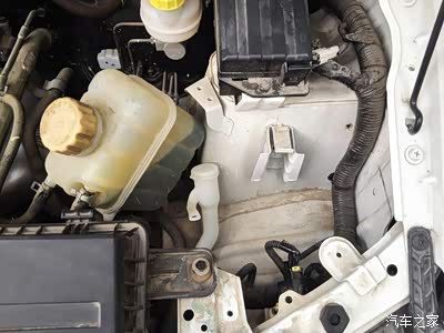

换灯泡只用吧副水壶拆掉一个螺丝就能把原来的灯泡拿下来,由于位置有限最好找个小镜子

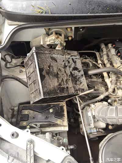

左边把电池拿下来就可以轻松换灯泡,
换完后的样子

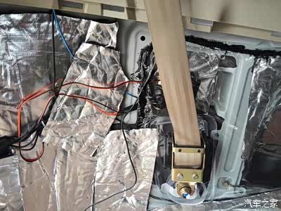

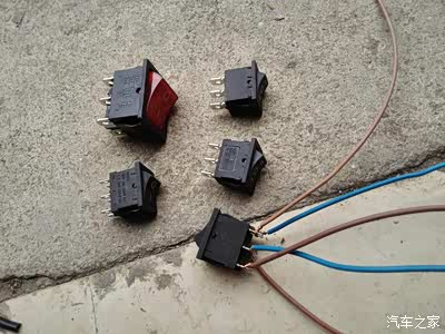

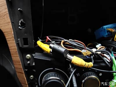

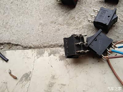

我采用的是和倒车公用一根输入线,所以这的用一个双刀双控的开关,就这点比较麻烦
由于是做家电维修,所以各种小开关应有尽有
6角2挡的双控开关,直接搬过来侧视摄像头才会通电工作,侧视本来就是不常用所以认为这个方案是最完美的,

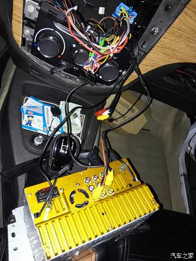

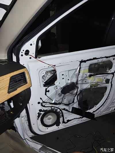

倒车雷达布线

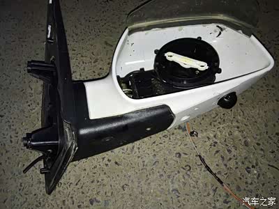

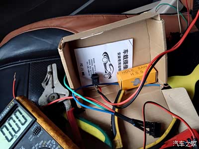

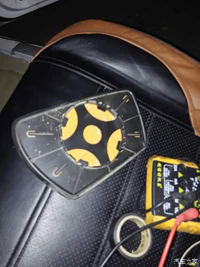

拆倒车镜打孔装摄像头,买的是不带宝马头的,所以线是剪短才能穿过倒车镜的

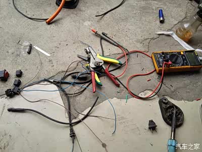

简单的工具说明书
焊接开关
摄像头走线
扣掉的倒车镜

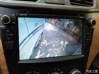

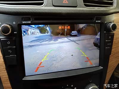

倒车后视

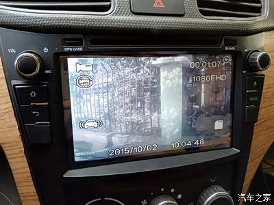

侧视
行车记录仪,一个屏幕3个摄像头,也快赶上全车影像了

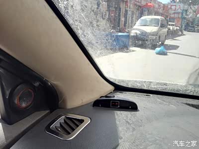

月牙倒车雷达非常实用,比影像好多了
