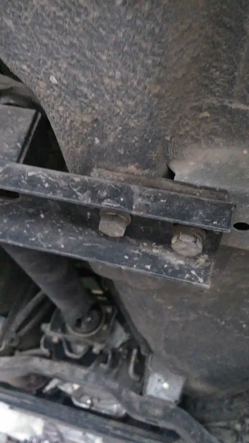

我的车是2010款的老宏光,经常上论坛的都知道,老款的宏光振动比新款的S大,而在后面装了几百斤货后,振动减小,为了这个恼人的振动,我也花了不少心思,刚买车回来时就发现这个问题,忍不住就到朋友的升降机升起来仔细研究,发现原厂的传动轴是两节的,中间有个支架,支架装在两节传动轴之间,从后面看就可以清楚的看到第一节和第二节不是在同一条直线上,据我想象,振动就是由这里引起,想想是不是在支架和车架之间加个垫片,把传动轴人为的调直,说干就干就加了一个传送带的厚度,大约1厘米,装上一试呵呵!你还别说,效果还挺明显的呢!就一直用到现在!直到上个月有一天,我扒在地上,钻到车底看到传动轴还不是很直,就决定继续加厚试试!如果再加厚的话,那四个螺丝不够长了的,就到五金店找呀找,全县城都找过了,就是没有那种螺丝,因为螺丝的牙距太特别,在这里我告诉大家,螺丝规格是10*45的,牙距是1.25的中牙螺丝,最后只能找万能的某宝,螺丝到了就迫不及待装上,并来回跑了三十公里,呵呵,效果刚刚的呀!!这不,特有成就感!

原来只垫了一片,还是不直!![]()
看到了吗?支架处是弯上去的!![]()

装上后是不是直好多了呀!!![]()
右边
两块的样子,螺丝还没扭紧的时候,两边都放了垫片厚在扭紧!
左边
从后面看到前面的效果!如果有车友想改的,记得把螺丝逐个扭紧哦!
