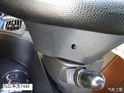

2015款方向盘,下方一个孔,里面是一个异形弹簧,要捅捅捅~
15款方向盘下方左右是一个孔,卡扣式的,要用东东捅才能取下气囊盖!

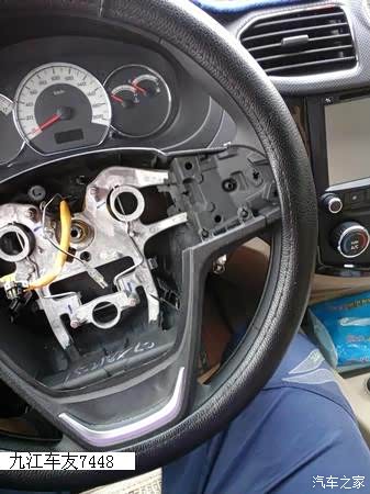

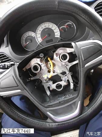

首先,国际惯例,拆方向盘气囊,我用一根起子就在方向盘底下就这么一直捅,总是不得要领,我捅我捅我捅捅捅,捅了差不多快要放弃了终于捅开了,这种卡扣式方向盘的兄弟改装要慎重再慎重,注意,这之前一定要拨下车钥匙,最好取下电瓶负极夹头!确保安全,要是触发气囊那就杯具了!卧槽~
拆下气囊连接线!抽出黄色保险扣,拆拔时连接线要先夹住两边卡子再拉!拔下喇叭连接线!取下气囊盖!

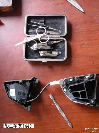

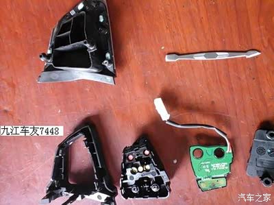

取下左按键盖,卡式的,直接上拨就好了!

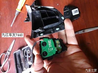

与网购的多功能按键比较,坑爹啊!卧槽~
与我同款的1.5C舒适版宏光S,改方控一定要谨慎,谨慎,谨慎;重要的事一定要说三遍吗?
与网购的多功能按键比较,坑爹啊!卧槽~
我比划比划再比划,各种头痛,各种加工!
新按键两个按键脚一定要切掉!用美工刀稍稍修一下按键底部边缘适合方向盘,使之摆放后平整!再在按键边缘部钻孔,用细铁丝做三个小圈,用自攻螺丝固定再方向盘上,很牢固的!然后将亮边粘上去! 期间要不断的调整,使之配合完美!
将原按键的亮条用3M胶粘在新按键的边上,小心再小心,亮条好像没得买!将新按键手工加工到合适放入左键位置,因没有卡扣,只好用自攻螺丝固定!小心小心再小心,效果超好,完美嵌放!

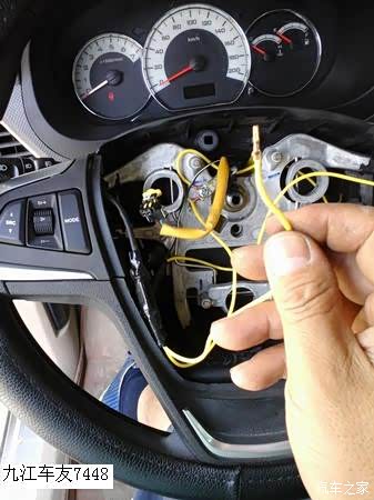

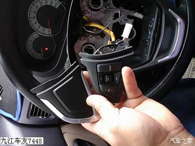

将方控键灰线直接搭铁,红线接上接线端子(找店小二要的)插入游丝接线排孔的预留的两个孔中的一个,插牢固了,很多宏友说用牙签,不建议!

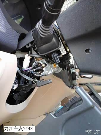

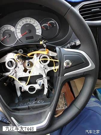

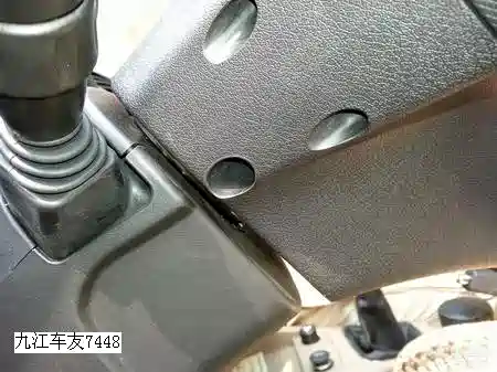

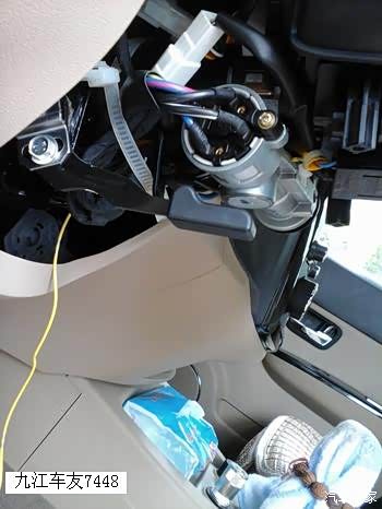

拆下方向盘下方的罩盖!重点又来了,找来一根约30公分的细电线,一头做好接线端子插在方向盘下方游丝接线排孔中与上方对应的孔中,也务必插牢,此处关键,我返工了两次,卧槽~
这就是传说中的接线端子,没有它,各种麻烦,卧槽~
这根线的另一头穿过中控里去到导航后,呆会接到导航的方控信号端!

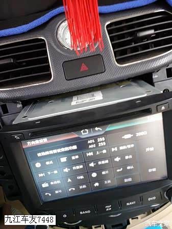

暴拆导航,卧槽~

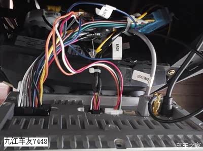

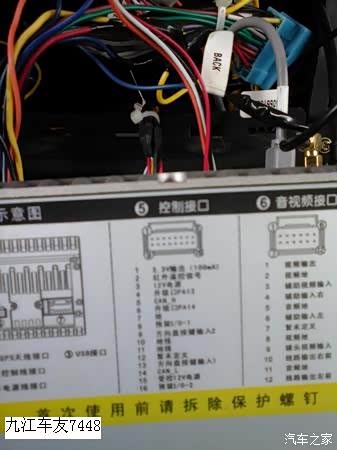

我的导航上标示有两个方控触点9号端子和13号端子,但多功能按键信号线接上去无论如何没有反应!我后来也是咨询装我的导航的朋友才解决!
研究,这里要说明:我是照导航后的说明的两处方向控制接口去接信号线,结果却大错特错了,各种测试无果!
只好打电话给上次给我装导航的朋友,结果信号线接到一个我无论无何也想不到的接口上,坑爹坑妈坑兄弟啊!卧槽~

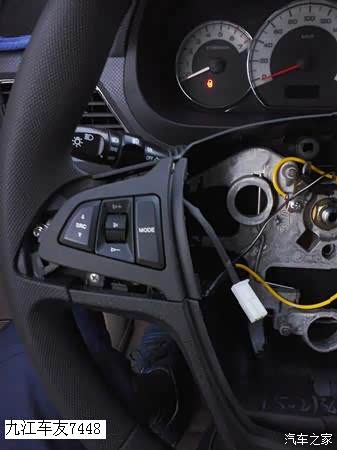

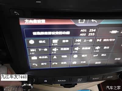

传说中的方控学习,测试OK,
我太有才了,有点小激动,来根辣条压压,卧槽~
方控上有六个功能键,我设置为:上一曲,下一曲,音量加,音量减,静音及菜单,依导航提示均设置成功并储存!
测试中,各按键清晰~

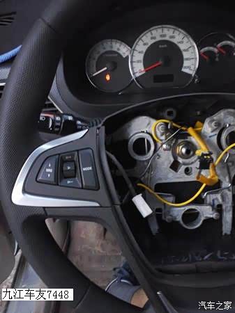

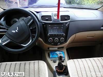

全部接好后,导航复位,罩盖复位,气囊线接上,气囊喇叭盖复位!再次测试OK,卧槽~

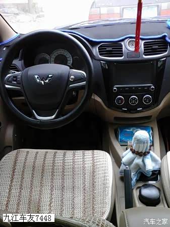

未装方控前!
装了方控后!可以说是严丝合缝,卧槽~

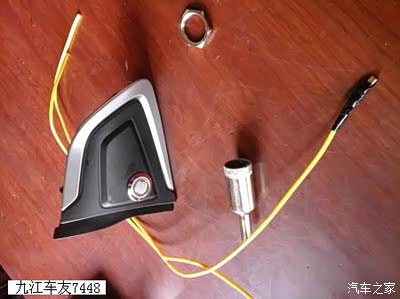

大家可能注意到,我右边多了一个小按钮!
从按钮引两根线出来,一根接喇叭弹片线,一根直接在方向盘上搭铁,测试OK~
这个小按键本来串了一个电阻12V降到5V有环形LED蓝灯的,酷!
但喇叭是常电,灯总不能一直亮着,于是就取消了这个功能,可惜!
五菱宏光的喇叭都是在方向盘中间,按起来很是生硬,舒适及豪华款的中间还有气囊,按的多了或用劲大了有点担心!我之前的之光就是在3点9点方向的喇叭按键,用起来很习惯!按的时候手不用离开方向盘的!卧槽~
我拆我拆我拆拆拆!卧槽~

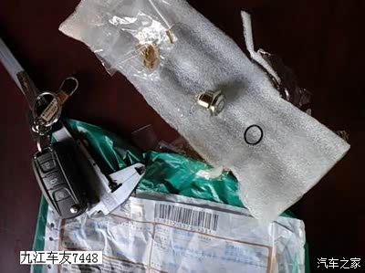

正好这次改方控,想好了一并加装,于是火速网购了一个小喇叭按键,注意,一定不能大了,否则装不进右装饰盖里就玩完了!
我的这个直径16MM,最好用打孔器打孔才比较规整,放进去在后面有螺丝锁定很好很强大!打孔的小玩艺五金店去买了一个5元,一次性用完就丢了!
