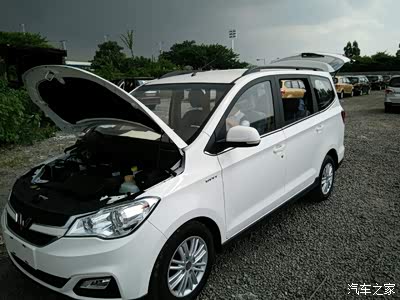

,97年,在柳州帮人家修车。泡汽车之家半年一直关注改装案例,本来想提宏光s的,然后看宏光s1准备上市,然后忍忍就提宏光s1了,提车不久,准备一个月了,8月21号柳州双恒提车,舒适型,话说8月20号那晚硬是睡不着,怀着激动的心情躺下床,怀着激动的心情去提车……
销售人员带路过去选车,当时选第一辆的时候看车,后排空调出风口的装饰板,往外翘了,一点点小问题,果断换第二辆,第二辆看看没问题,东看西看车身,没问题。

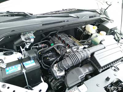

启动发动机听听有没有异响

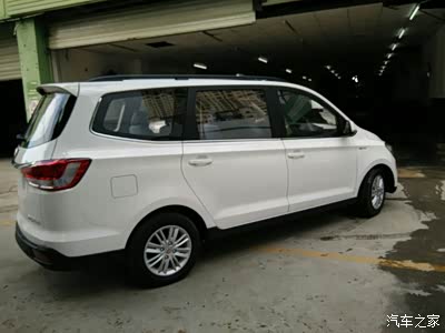

外形不错,比宏光s大气些。个人观点不喜勿喷。![]()
跑两圈试试车况,真的很静音方向盘又轻![]()
销售开车到售后洗车区。洗车打蜡
胖胖的销售人员帮开车进打蜡区
停好车下车,转身拍![]()
弄完手续交完钱,开车走人,车停在小区楼下,看下去挺漂亮的。

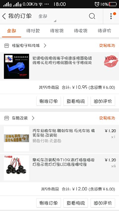

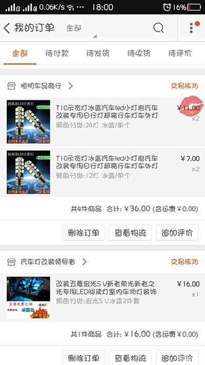

用来改氛围灯和阅读灯

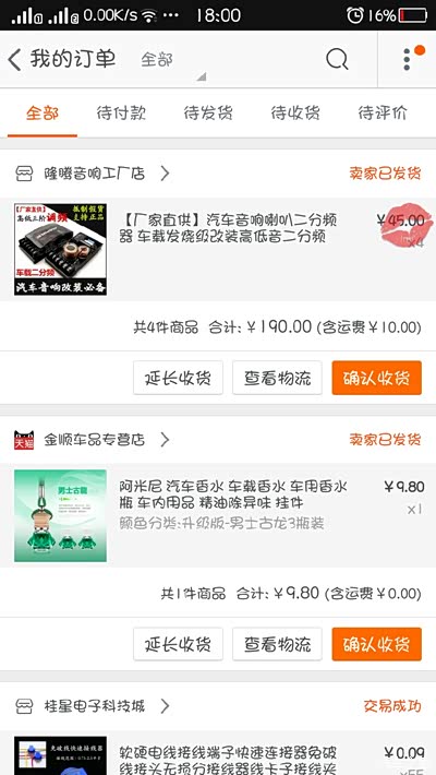

免破线夹子和氛围灯灯座
分频器和香水,蛮香的

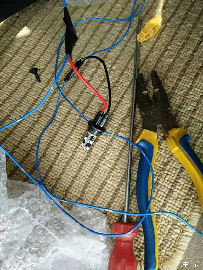

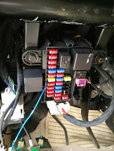

拆保险盒找常通电保险。
我接的是阅读灯的保险,供参考
试灯,看看亮不亮

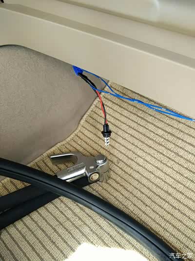

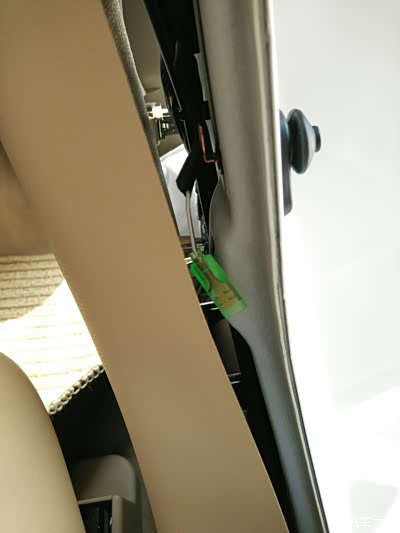

用手剥开饰板拔出门碰开关接线,负级,用我买的免破线夹子夹好,拉出一条负级线用来控制氛围灯(负级触发)

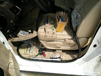

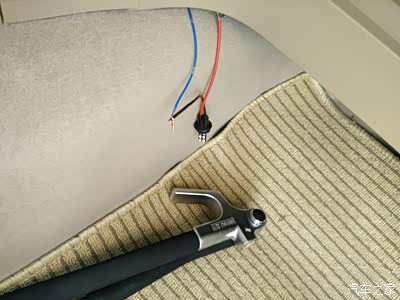

副驾的氛围灯从中控台底下穿线
副驾的线接好,固定就得了

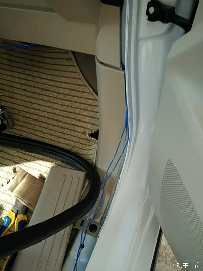

穿好副驾的线然后接线从副驾的门胶处一直拉线到副驾座椅底下
弄好门边饰板,线露出来一节。

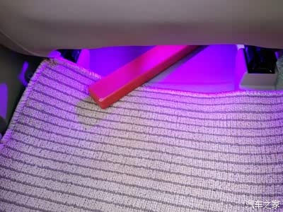

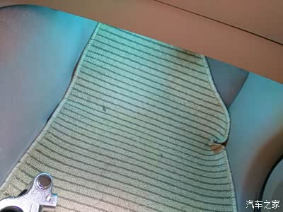

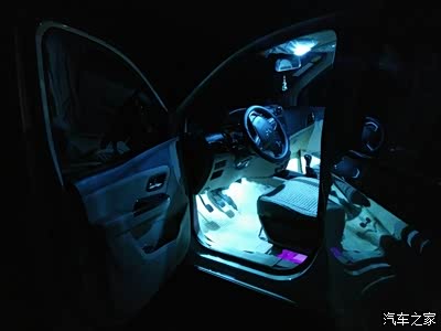

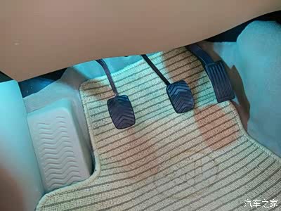

刚刚装好的效果,驾驶室
副驾

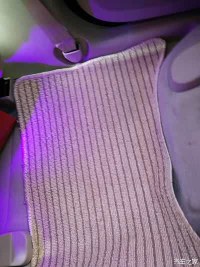

后排
后排

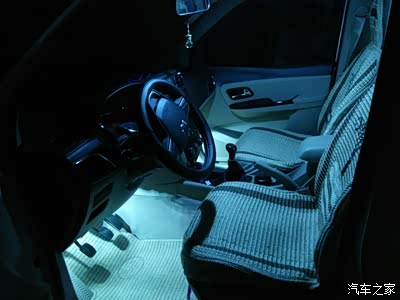

冰蓝色的阅读灯加冰蓝色的氛围灯,绝佳(不喜勿喷)
好看

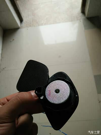

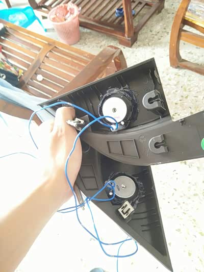

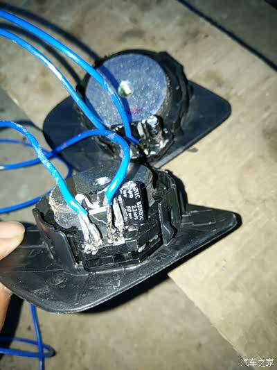

本田CR-V 13款拆车件,音质不错。

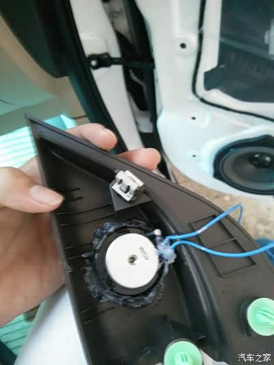

由于没有原装接头,只能用焊锡点焊两根线加热熔胶绝缘。

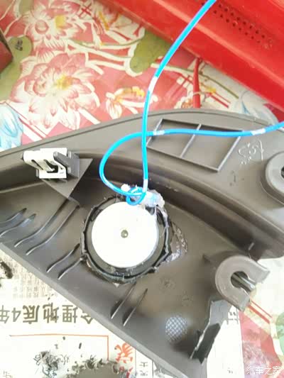

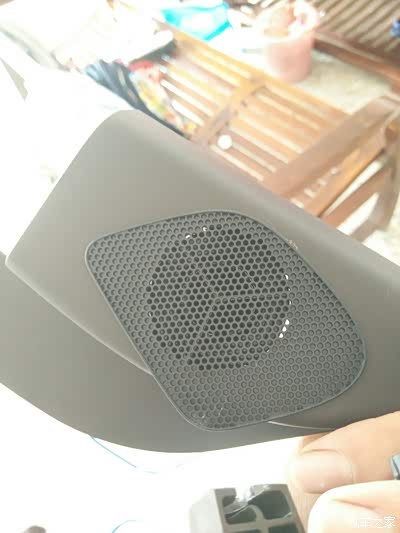

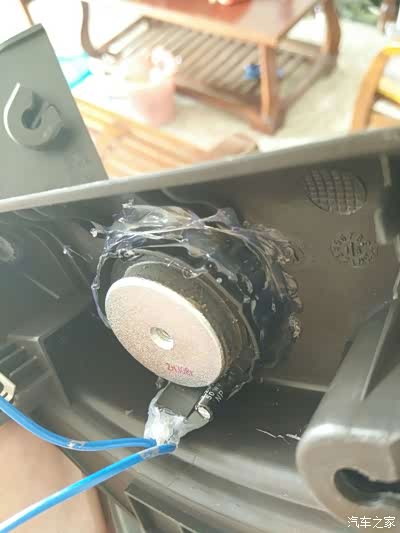

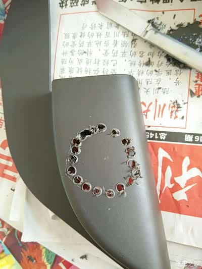

拆下门饰板用高音头比出圆径画好记号,用钻头钻孔
用刀削整圆孔,直到高音头可以装进饰板。
装好的效果,还不错。

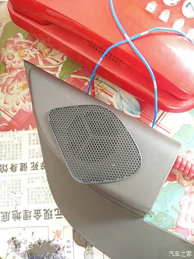

怕高音头会松动异响,用热熔胶固定,
固定好,看着挺有成就感!!
一对都弄好咯,开心
换个角度拍

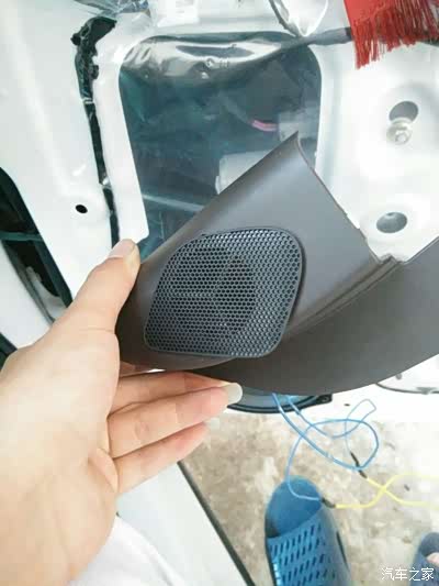

接线,接分频器的高音输出
装车效果图,棒极了

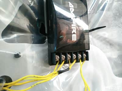

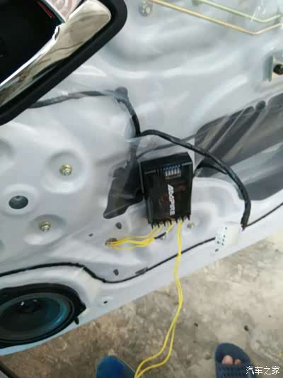

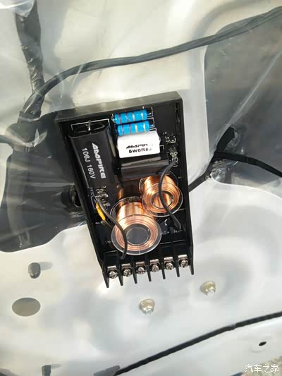

下面上分频器作业↓↓↓↓
选个位置用绑带固定好分频器,按照说明书接线,很容易。分清正负极就得了
原车喇叭真的是无力吐槽,真的不咋地有空再换
装好的效果图,还可以吧。![]()
