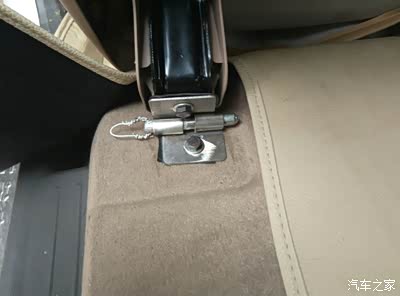

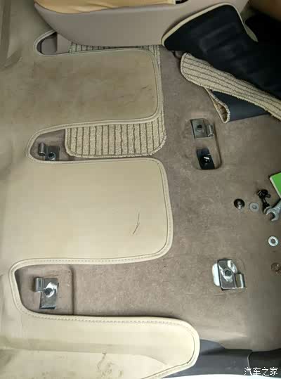

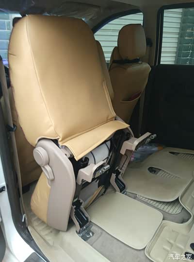

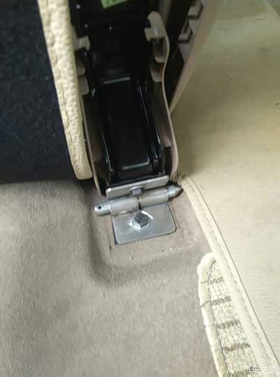

提车两月,比较喜欢改车,穷屌丝一个大部分自己动手,就贴膜网购包贴的,本人有时需要装货,买车目的就是为了装货兼顾家用,后排拆了二次很费劲,看帖里也很多改装了,自己也想改,但大多是TB的,二百大洋有点小贵质量也不咋的,关键没钱,支付宝花呗二千用完了,现在生意不好,可以说失业中,唉闲着就改了,研究贴里很多改装,又不想一样,怎么也是学机械出身,怎么也要创新一下。不说上图吧。

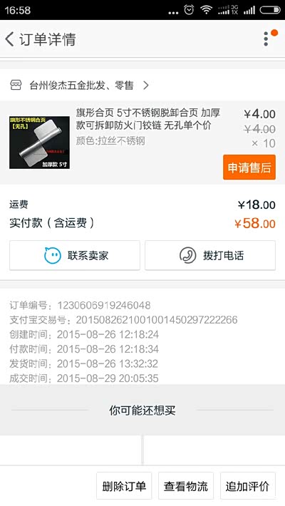

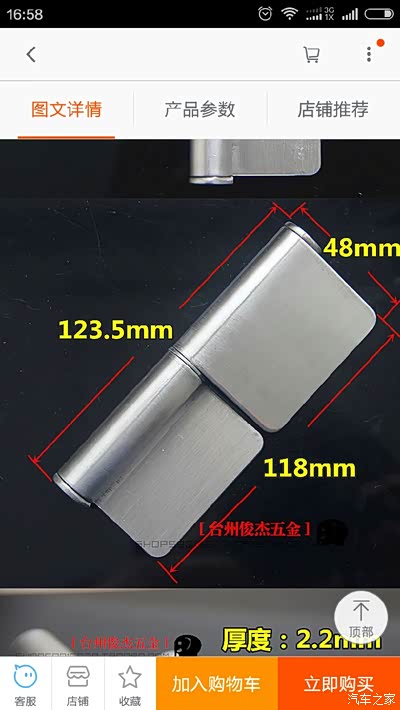

购买10付合页58元
M8*20(20个)+M8*40(4个)螺栓12元(原车垫片弄不出没用了)
网购58元买的,不锈钢拉丝的,不用担心生锈也不用喷漆了,比铁的好,厚度2.2

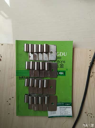

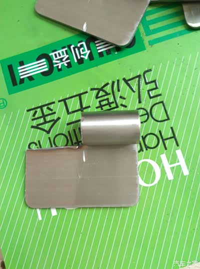

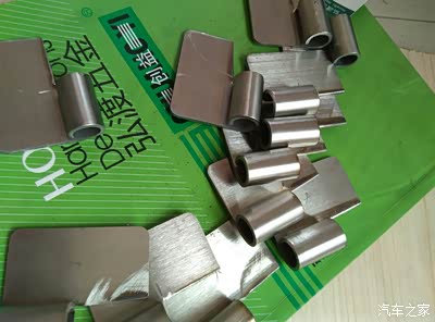

拆分-切割

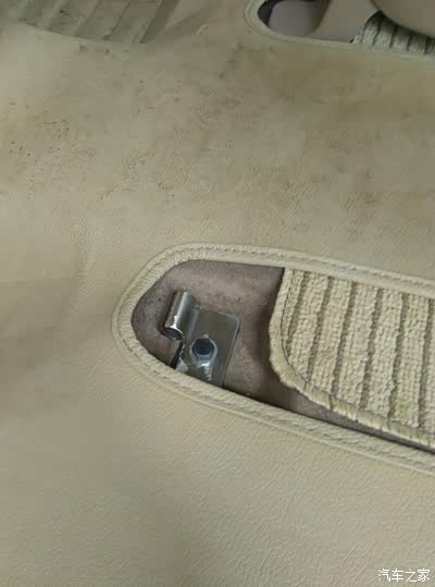

先把旗型合页的轴都敲出来(购买不用分左式右式合页),用角磨机切割一半,打磨好,再用(斩子冲击钻打墙用的)把孔敲大一点,也可以先敲大再切割方便点,本来又网购光轴的,太光滑不适用,还是用原装的。孔刚好轴能自动落下就行。所有切割都一样,不用分左右,安装好后刚好能互相卡住。也可以根据自己需要来改。

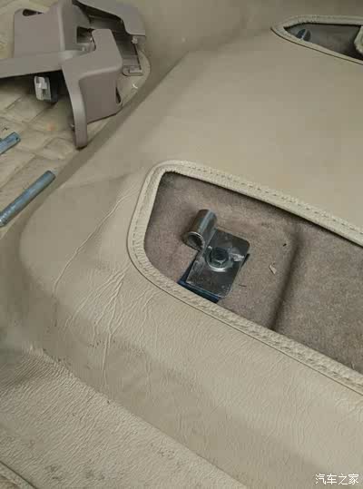

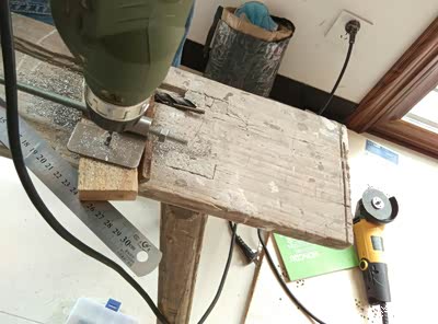

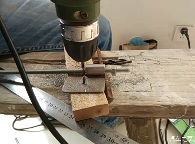

打孔
不锈钢的很难钻孔,特别还是拿手电钻,费了半天,真想放弃。先用小钻头钻,后用8的大钻头,有条件找钻床钻,孔最好在大一点,因为螺栓就是8的,手电钻孔会大一点也刚好。钻的时候用跟轴固定,手拿不安全,也不好用力的,施工安全第一,特别注意。
