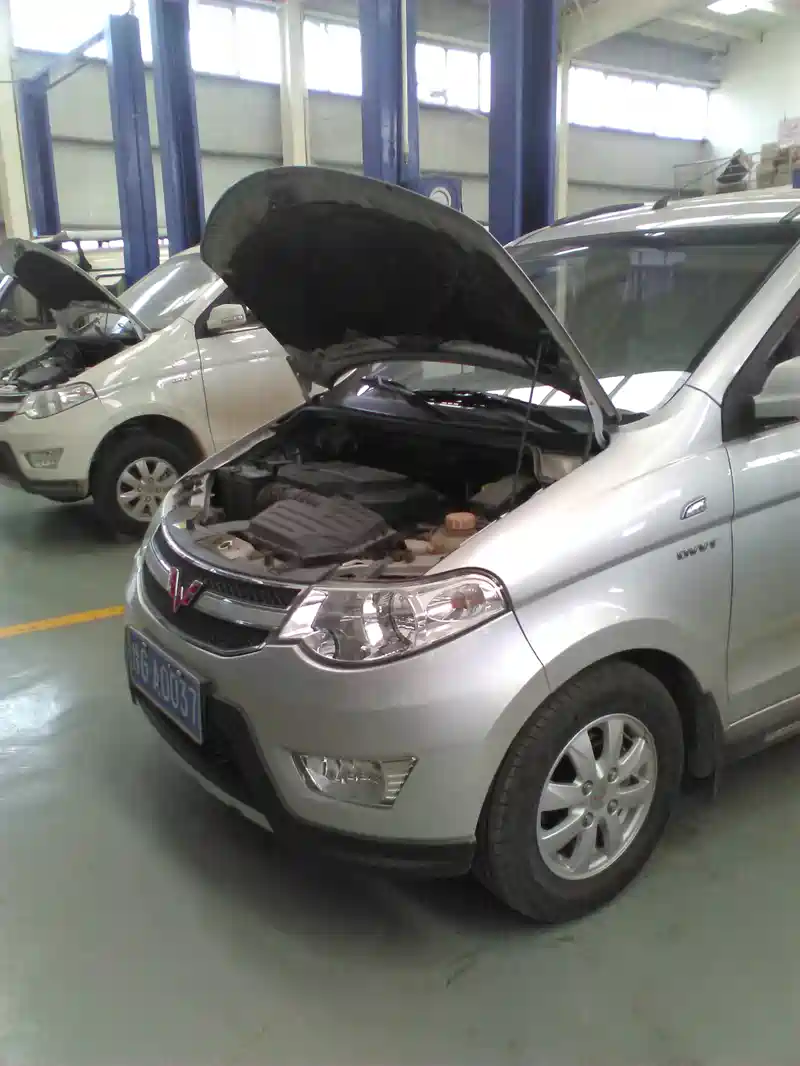

话说我的S跑了也接近一万四千三了,该进行第三次保养了,趁着8月29号那天去新乡办事,完了才早上9点多,就顺路跑到五菱的西环站保养保养车!
把车停进工位,打开引擎盖,还行,我没事擦车的时候也捎带把里面擦擦,木有显得太脏!

大家伙请看,宏光专用的工位啊!优待!看见咱的群标了吧!
换个角度再来一张!
