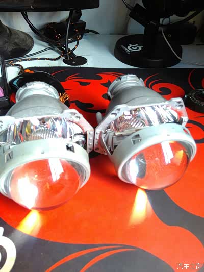

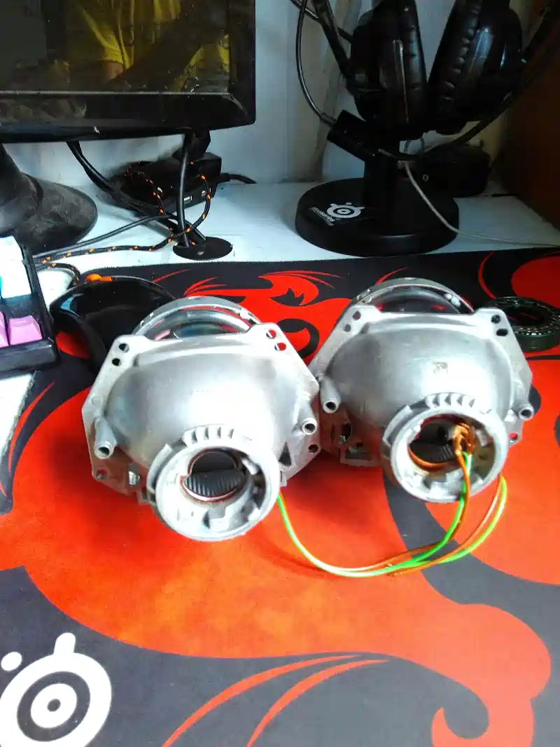

宏光灯光大家都知道,出了名的蜡烛灯,电瓶车都快比他亮了,虽然我夜路不多,但是为了安全还是下了狠心改装 本来想找人改后来发现价格都是2500到3500左右,价格太高了。于是我就天天论坛贴吧里逛,最后摸索很多长时间。最好得出结论是其实海拉透镜价格并没有那么高,这里说说价格吧!海拉3拆车透镜300到350左右一个为,海拉5是500到550。Q5透镜100到200,海拉透镜差价在于年份,下面说说效果,Q5透镜切线好平整,近光很好,铺路效果不如海拉,海拉3和海拉号称远光之王,(下面会有海拉和Q5对比图)有点扯远了。既然透镜不怎么贵为什么要那么贵那。其中灯泡也不便宜透镜专用灯泡二手都要300左右一对,天使眼和恶魔眼200块钱,其他就是利润了,由此可见利润可观啊!不过改装挺费时间的。既然可以省下1000多块钱不如自己改,于是我就赞配件了,先是收一对透镜,
收到一对海拉3透镜,进口货,钣金工那里买的,可以保证正品,150买了一个。他也不是很懂,他本来要100的我给他150包邮

既然有了透镜下面开始准备改装所需要的配件了,改造打算是,透镜一对装个索八泪眼,什么恶魔眼天使眼不装了,太花哨了,而且很容易被看出改装过了,全部材料有

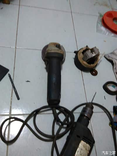

手电钻一把切割机一把。
65MM开孔器一个

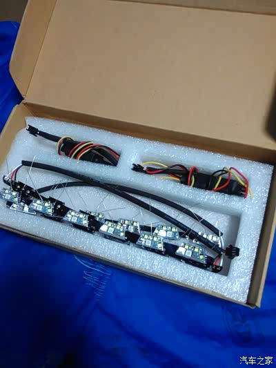

索八泪眼一副

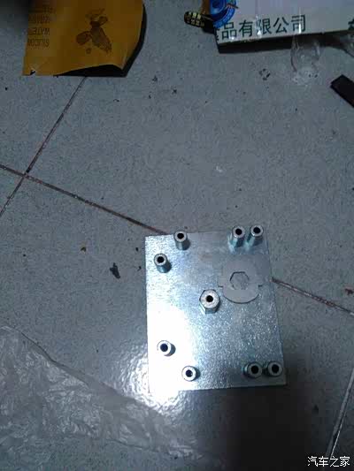

透镜定位板一个这个是淘宝租的40块钱7天,
定位板
透镜固定螺丝一副,还有遮光罩一对忘记拍照了。

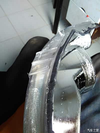

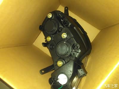

第一步开灯,宏光大灯是冷胶的烤灯对开灯的效果不是很大,于是就暴力开灯,
用一字螺丝刀延这里敲开。不能心疼灯,

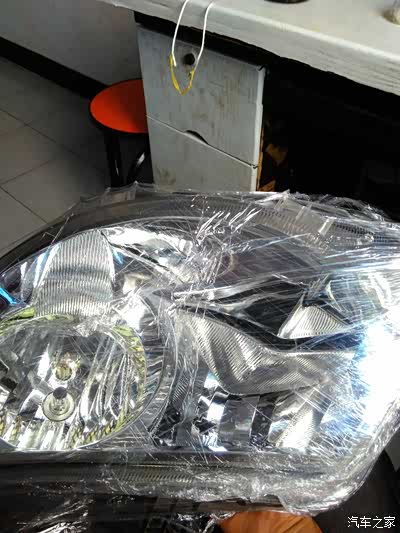

开灯前保护一下避免划伤,
开了,

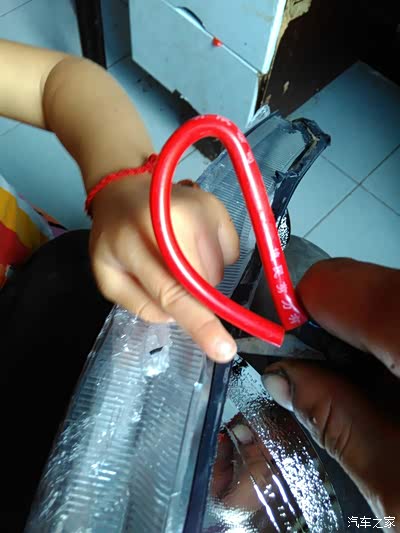

清除玻璃罩和灯壳上的胶,(我儿子又调皮了)
清理干净

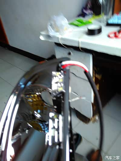

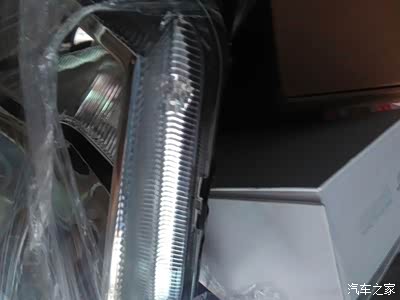

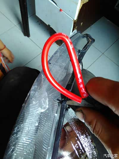

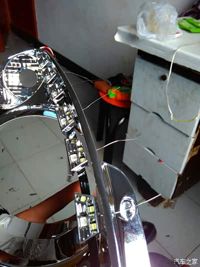

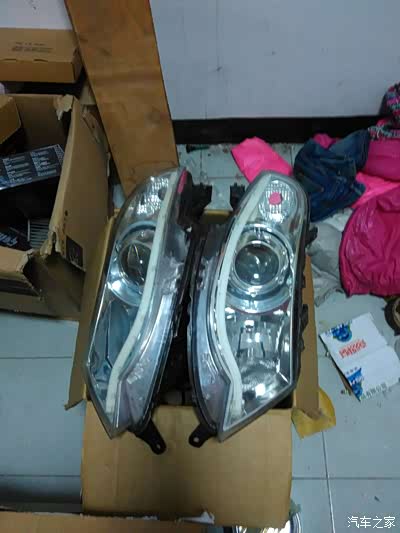

装泪眼了,这里注意一下泪眼是下面一根铁丝固定的要在灯的装饰罩上面弄个孔传过去,两个脚扭一块就可以了,

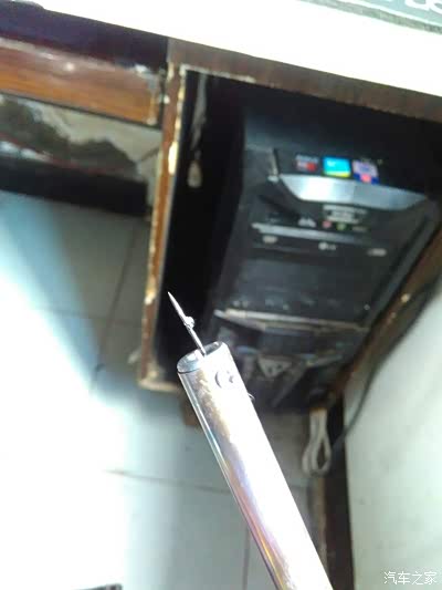

自己做的开泪眼孔工具,把绣花针装在电洛铁里面这样加热就可以穿孔了,
聪明吧!
弄好了线放到转向灯这里刚好。泪眼长度也刚刚好,
装灯前一定要测试一下,小灯侧视正常
转向灯侧视正常

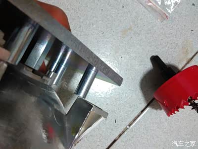

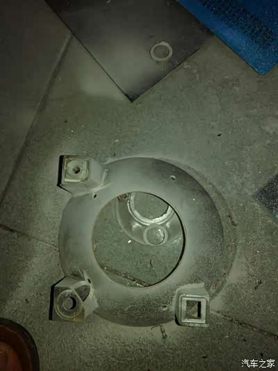

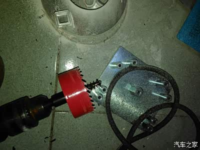

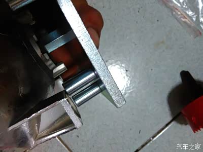

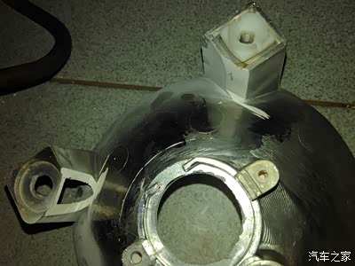

灯碗拆下,准备打孔注意灯碗3个脚被我切掉一块,因为这里刚好是打孔位置所以切掉一看,下面会有图片。
看到没刚好碰到
还是碰到

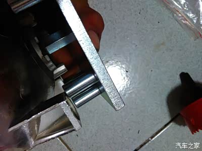

4个小孔已经打好灯碗也已经挖好了,开孔器开到,
用这个螺丝把透镜固定上,。

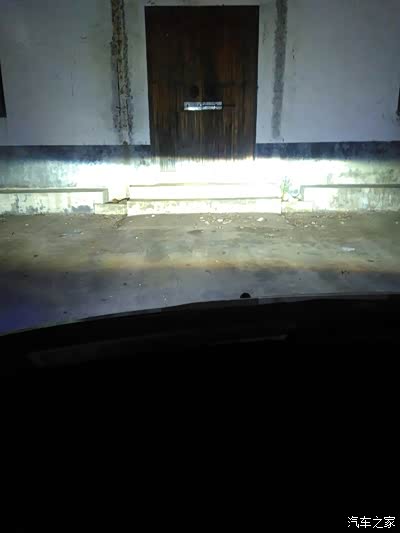

后面图片就很少了自己一个人弄得,一边弄一边拍照,弄好以后把带透镜灯碗装上千万别直接盖壳装灯,先装车调一下水平线和高度,找一面白色墙调。
近光效果图。由于地方有限就对着村里的祠堂调的。![]()
远光效果图

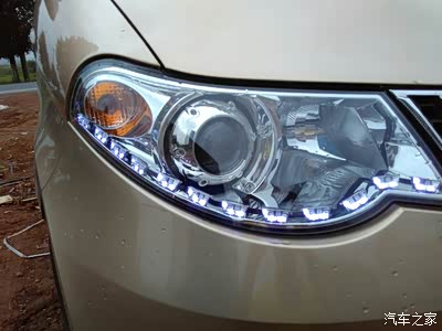

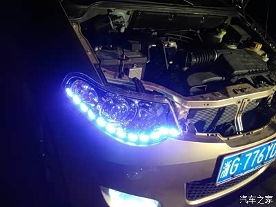

已经装好了,小灯效果,
看看犀利不

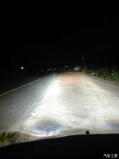

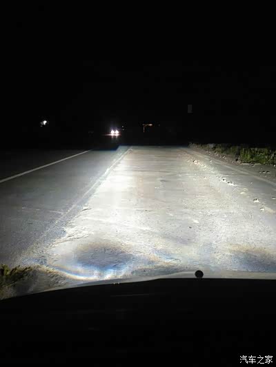

路面近光
远光
行驶证柏油路远光,原来的远光弥补了5500K疝气灯穿透的缺陷,
对了有个忘记说了,透镜灯泡用的是汉雷D2H效果比雪莱特好和欧司郎差不多,汉雷灯泡不错,180左右买的。

因为晚上灯太亮手机党拍不出泪眼效果补一张白天图。牌照不档了,请那些居心叵测的人手下留情
知道为什么不把泪眼接日行灯了吧!因为我雾灯带日行灯了,所以为了泪眼寿命所以没有接日行灯而是当小灯了。
转向的白光熄灭会亮黄光,
