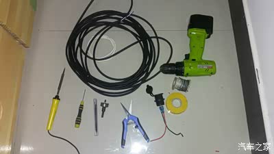

改装所用的工具,,,

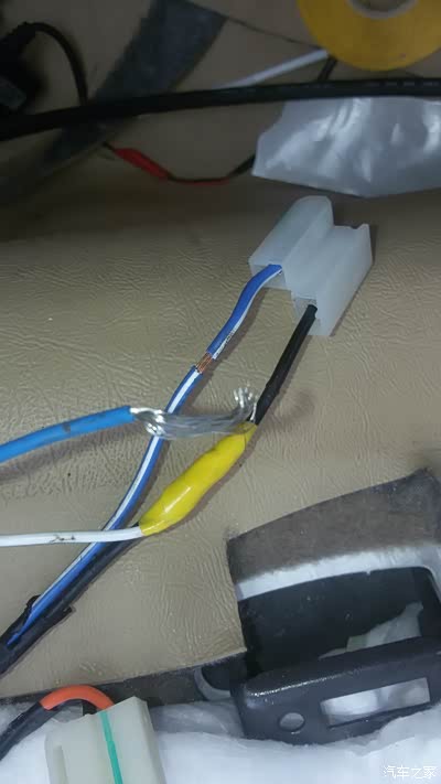

本次改装使用并联
本次改装使用并联

拆装工具: 13的阴字扳手 ,

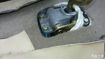

无意间发现这个洞(档位杆到车底的,你说噪音会不会从这里进来的尼?)
不管它堵堵堵,贴贴贴,早贴早轻松
螺丝拆下来弄皮垫一下![]()
双面胶 贴贴贴
打补丁成功

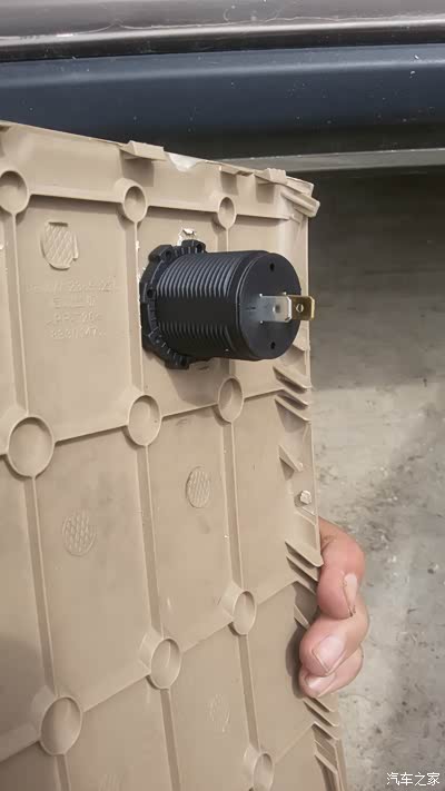

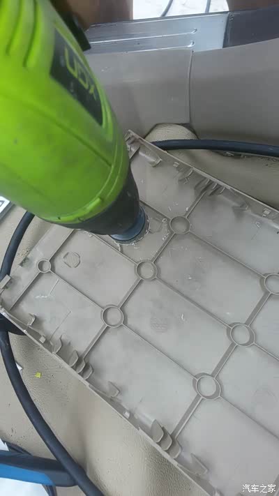

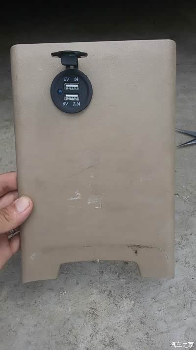

打孔

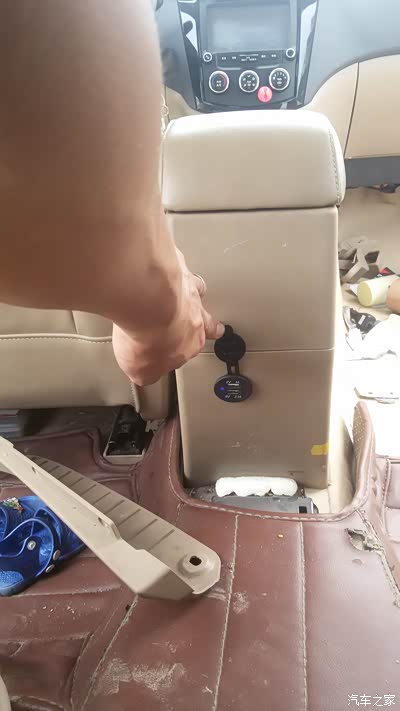

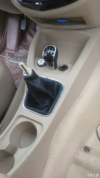

安装
安装效果
之所以留点线,我准备日后在加个电压表啥的

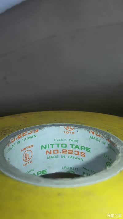

线并在12V的线上,点烟器的保险丝烧过一次,不敢用

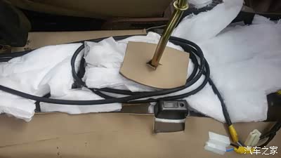

装起来看看效果,知道下面白的是什么东东吗?(发泡剂)
不知道会不会自燃
由于后面安装的速度实在太嗖嗖了,都来不及拍照 ,将就看一下
友情提示一下,这个东东分正极负极,指示灯亮就对了,所以一定要在恢复前 调试一下,免再拆
