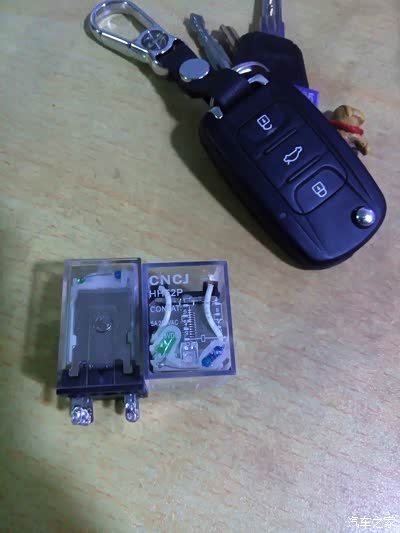

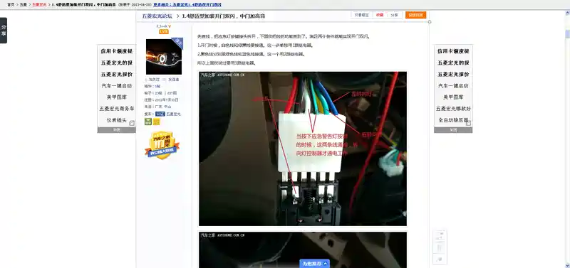

改装前参考了之家下面这位仁兄改装的方法(详见http://club.autohome.com.cn/bbs/thread-c-2139-22192332-1.html),本以为1.5C的危险警告灯开关与其开关一致,遂参考其方法,购买了两个12V的继电器。
仁兄的改装方法
老马家买的两个继电器
到货了

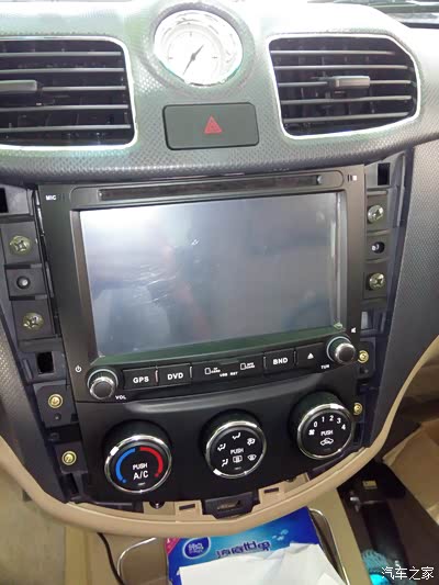

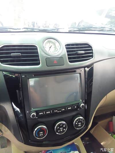

拆导航前

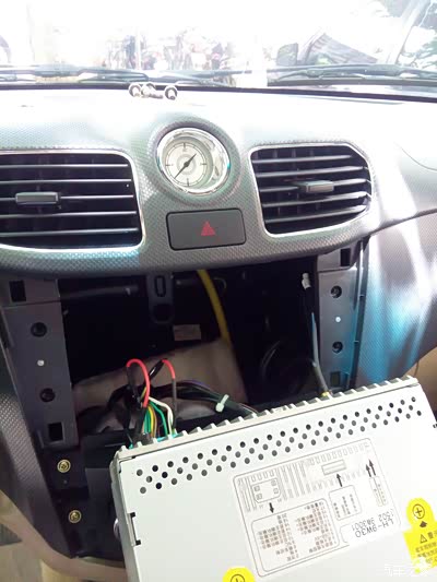

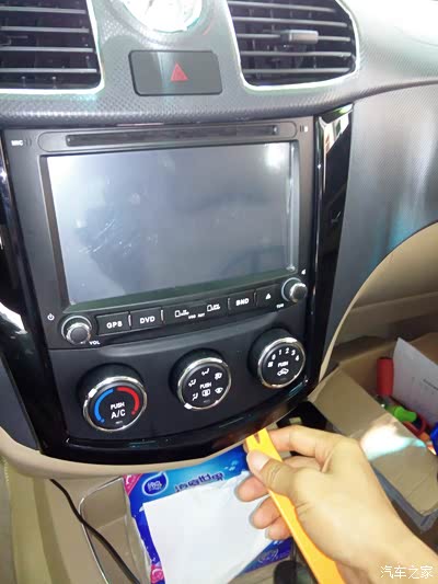

拆导航外饰框,从底下撬好拆点
拆开外饰框后

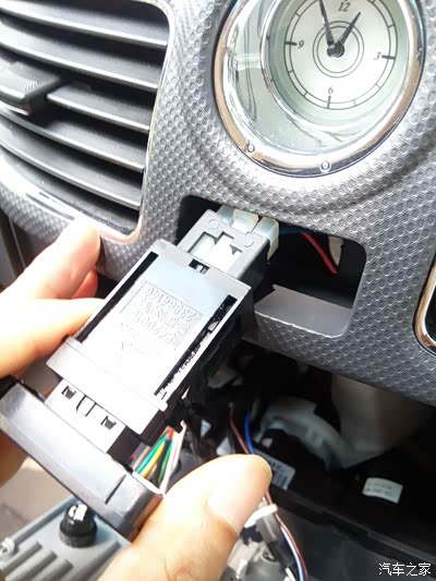

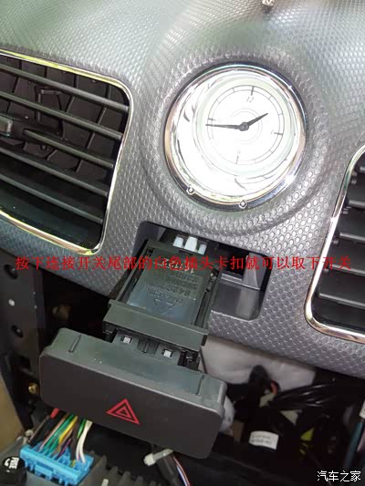

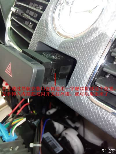

扭开四颗螺丝,拆下导航,再拆双闪开关,如图所示

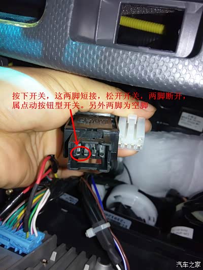

拆下双闪开关后,我和我的小伙伴们都惊呆了,1.5C的双闪开关和上面仁兄的开关不一样,1.5C的开关是四脚的。经本人用万用表检测开关四脚之间的关系,发现右边两脚在按下开关时接头,松开开关后断开,属点动按钮型开关,另外两脚与右边两脚没有联系,属空脚。再检测插头,正面看插头,从左到往右,1、2脚为地,3脚对地12V,4脚也为地。
根据双闪开关为点动型的特性,判断危险警告灯闪光器为低电平触发,非机械开关控制,即第一次接通,闪光器双闪,第二次接通,闪光器关闭。

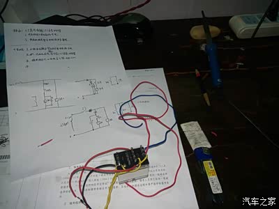

因为1.5C的开关和上面仁兄的开关不同,不能采用上面仁兄的改装方法,所以只能根据上述双闪开关的工作方式另行设计。为此只能搬出自己的那套三脚猫功夫,经过一个下午的冥思苦想,终于设计出一款能够实现模拟手动按双闪开关的装置。电路原理图见下图:
电路工作原理:将继电器线圈电源线正负极分别接至头顶阅读灯的正极和负极DOOR的位置,K1、K2继电器常开触点并联后再并接到危险警告开关插头3、4脚接线上。当车门关上时,门碰断开,电路不通,K1、K2继电器不工作,继电器常开触点不动作,闪光器不被触发,所以不闪光。当打开任何一个车门,门碰接通,线路接通,K1继电器得电动作,常开触点闭合,触发闪光器动作,开始双闪。由于K1继电器动作,K1常闭触点断开,K2继电器不通电,不动作,但+12V电源路经二极管给电容充电。当车门关上,门碰断开,K1继电器断电,K1常闭触点复位,接通电容、K2继电器回路,电容给K2继电器放电,K2继电器动作,K2常开触点闭合,再次触发闪光器,闪光器关闭,停止双闪。电容给K2继电器放完电后,K2继电器复位,装置再次恢复初始待命状态,等待下次开门再动作。图中二极管作用是将K1、K2继电器隔断,阻止电容给K1继电器放电。该设计灵感来自于宏友改装的点火导航不重启的方法。

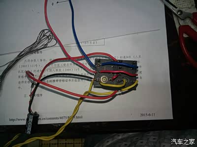

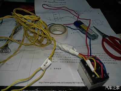

装置设计好了,开始实施了,连夜进行装置组装焊接
焊接进行中
焊接完成后
包绝缘,固定电容

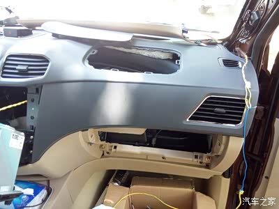

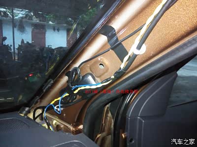

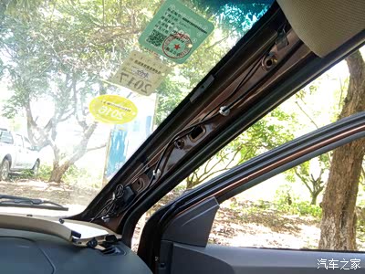

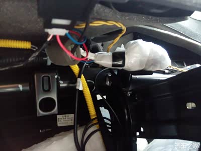

拆开右边A柱内饰板,拆开手套箱,用手伸入内部把安全气囊部位饰板取出,开始安装

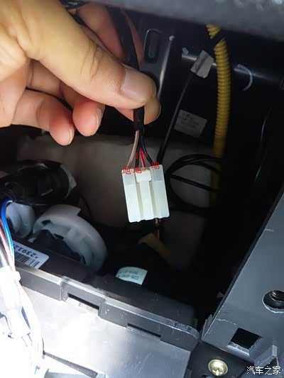

将装置并联触电的两条线与危险警告开关的+12V与黑色地线并联
然后用尼龙扎带将装置固定在这个位置

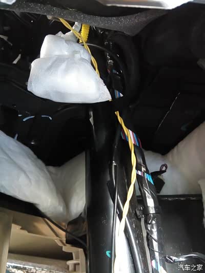

开始穿线,用牵引线通过右侧孔伸入中控台下方,与线连接后往上拉就出来了

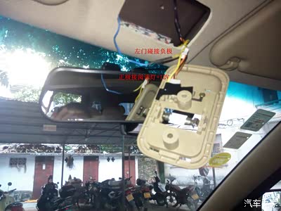

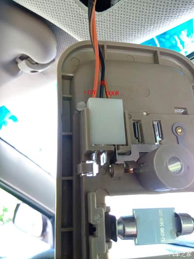

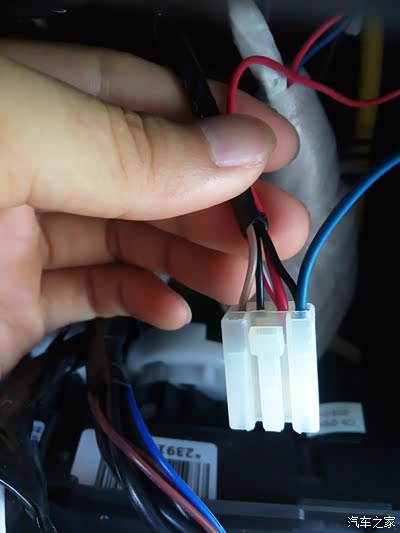

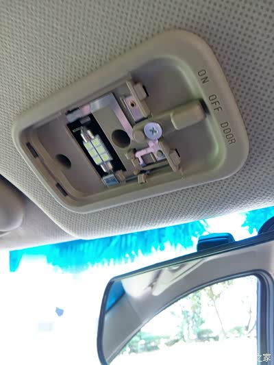

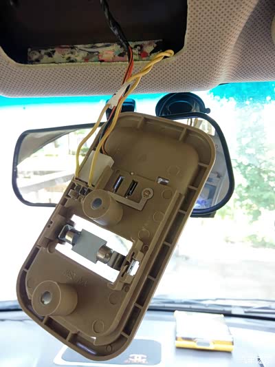

再拆前排阅读灯,检查阅读灯线定义,橙色为+12V,黑色为地(ON),黄黑双色为DOOR
拆阅读灯

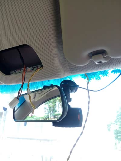

把线穿过顶棚内饰板,引下
将线+12V与阅读灯+12V相连,负极与DOOR相连,我是不想破线,将线头插入插头内部后再插回阅读灯插座上
把双闪开关插上插头,门开着,双闪动作了
注意了,本以为大功告成了,但是问题来了,关上门后,不按遥控锁门,阅读灯不灭,双闪继续。当按下遥控锁门,中控所动作,触发双闪动作(就是平时锁车时,车灯闪两下),双闪关闭了,但此时阅读灯未断电,5秒后阅读等断电,该装置动作,再次触发双闪,灯又双闪了,因此只能再次按开锁,后再按锁车键锁车,才能关闭双闪。根据阅读灯延时关闭可判断出阅读灯DOOR端非门控控制,为中控锁自动控制)。这就是装置接阅读灯DOOR位置存在的问题。怎么解决?小弟想了一下,对电路进行了改进,电路图如下:

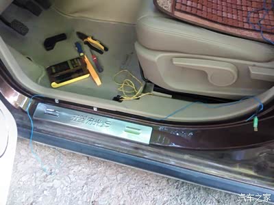

将接DOOR端的负极直接连接到右前门门碰,开门,双闪动作,关门双闪停止。但线接在右门门碰的时候,开左门,双闪不动作,说明左右门碰不联通,所以只能将左右门碰相连在连接至装置负极。由于时间问题,本人未将装置与门碰连接,只进行试验,试验证明方法是正确的有效的,装置正极可以接阅读灯正极也可接其他有+12V常电的地方(如导航插头有+12V常电),负极与门碰相连,就能实现开门双闪。小弟因时间问题暂时先将装置接阅读灯,但需要多次开关锁,由此会带来门锁动作频繁,影响门锁使用寿命。有时间再将左右门碰相连在接装置负极。

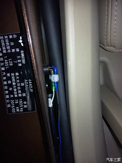

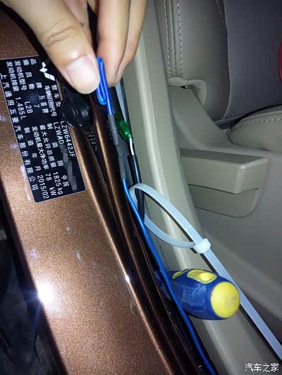

自己对门碰进行了加工,蓝色的就是自己拿导线加工的
与门碰线连接,包好绝缘
将加工的门碰装置固定在原车门碰上,加工的门碰与原门碰不相连,但开门时同时接地,能接通装置电源,满足装置动作要求,左右门进行同样的处理
布线
安装完成后完美实现开门双闪
