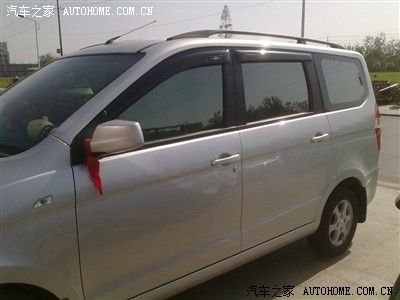

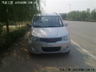

本次宏光技术达人的活动已经快要到尾声了,今天抽点时间把我购车以来的花费整理一下,有用的没用的发表出来,大家要是有兴趣就瞧瞧吧,11年9月25日和我表弟去河北沧州提车(因为本地4S加价5000),来回加上过路费油费1000左右。
2010款1.4豪华,裸车58500,购置税5000,保险上牌4475,上路6W9搞定。

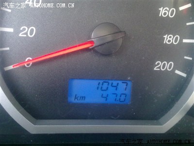

初始9公里,到家1047,

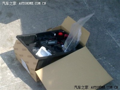

然后就开始网上淘淘淘了,买的美基全车膜,那时做活动买的套餐228,找修理厂贴工时费300
买防盗器带折叠钥匙和尾门遥控开启220,安装工时费80
买底盘装甲270,工时费220,全车密封条150,无骨雨刷车蜡100,座套180,扶手箱脚垫车窗条门把手迎宾踏板后门护板牌照架挂件等等725,又买了冰丝坐垫和香水100,洗车水枪25米套装100

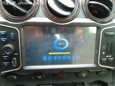

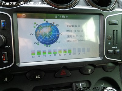

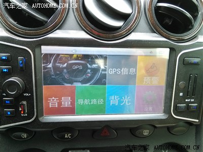

淘了个便宜的一体导航带倒车摄像头的312块,
除了内存小些,其他都好用  在其他车友那60买了一对欧司朗夜行者2大灯灯泡  换了双音喇叭100

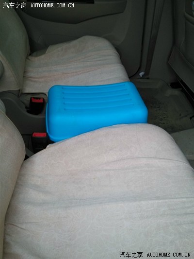

,买了一瓶原车防冻液4升的60,又换了雨刷20,方向盘套和转向LED灯65,中排储物凳27块,

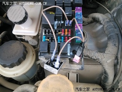

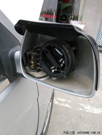

自动升窗器80,豪华版的装了防盗乱叫,又去买了整流桥堆才搞好,这是接线图
