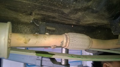

顺便一提我之前改的RPA套装,开车时间长达1小时以上,又或者雨天引擎受力的时候后档上斜坡。排气管就会碰到三角架拉杆。经4S指点,我量了长度发现拉长为6公分,我叫商家帮我找个拉长是4公分的拆车件的排气管吊胶一起发过来给我。然后三角架的前半段不碰了,后半段碰的地方我叫4S给我敲一锤它,就解决了问题。
换了吊胶之后分离了很多。
上图有两指距离满意了,原本只差一点点就碰到的,可以看我之前的贴子。

下图 上一张后面敲扁排气管的特写。
短吊胶特写。
