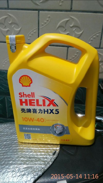

两年半的车,跑了五万公里。之前一直在4s保养的,一直想着自己买机油回来自己换。正好出保,保养周期也到了,就自己买来机油,机滤,自己动手。说到做到!
我的供货商给我带来的,批发价125.用着应该和五菱原厂的差不多。
