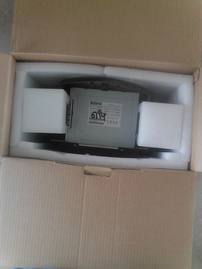

这是收到的导航,不认识英文,什么牌子就不说了,最近论坛里大家都比较关心的一款。

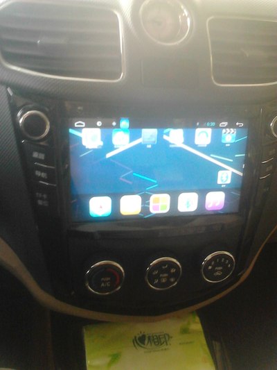

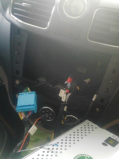

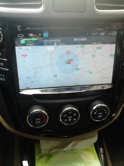

安装很简单,论坛里也有很多贴子,这里就不细说了,反正都是接头对插,只有一张图片。

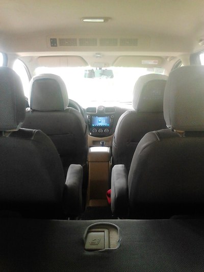

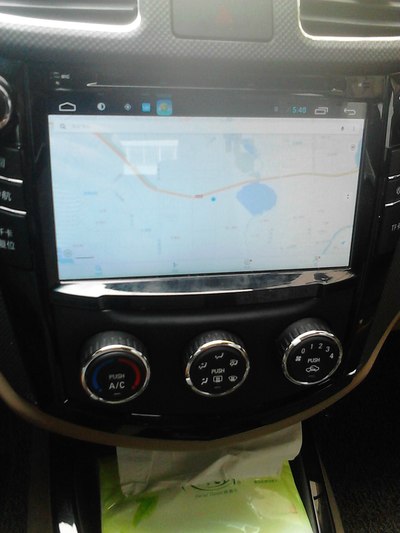

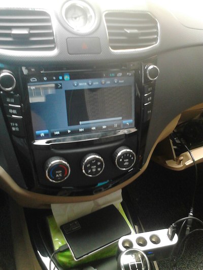

这是装好后的效果图。

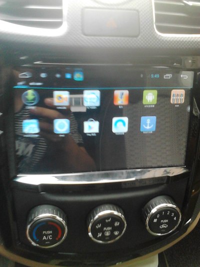

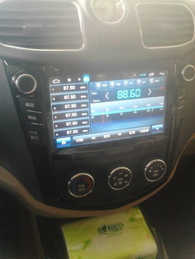

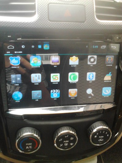

导航里面的软件,这是可以删掉也可以装的,和手机一样
凯立德导航
腾讯导航

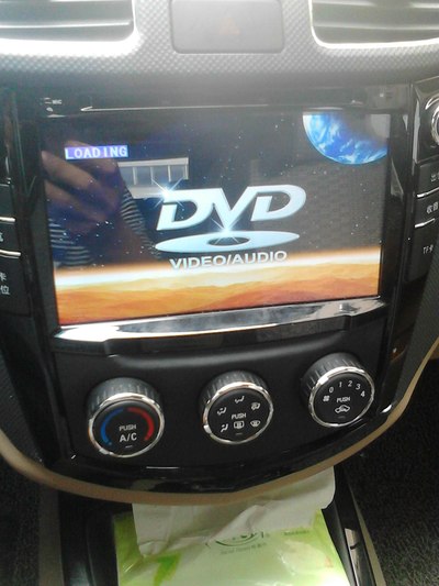

DVD播放器

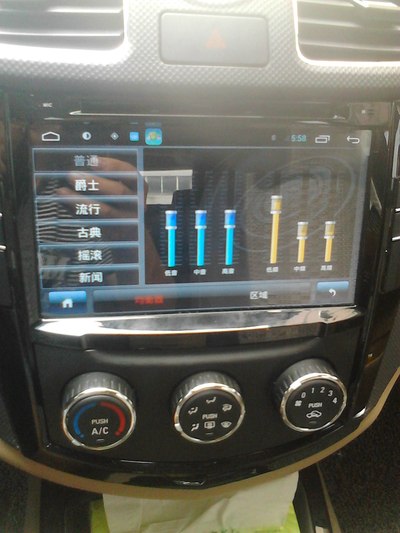

均衡器
连接移动硬盘,要有外部电源输入,导航自带电源带不动硬盘。

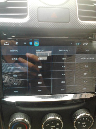

方控键设置键面,可以设置20多个键,关键这车没有这么多键啊

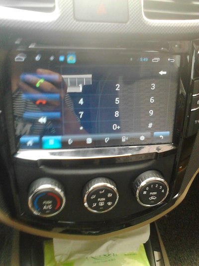

蓝牙通话,说是4.0,看不出来也没有说明,不清楚真假,反正好用就行。

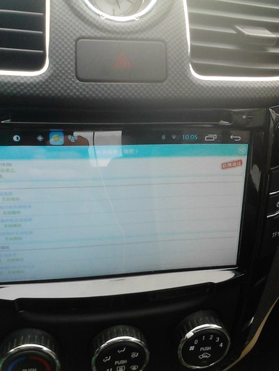

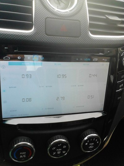

车况检测大师,这个软件搞了我几个小时,卖家也不知道怎么用,最后是发现漏掉了最关键的一步(要在打火状态才能连接)。

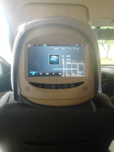

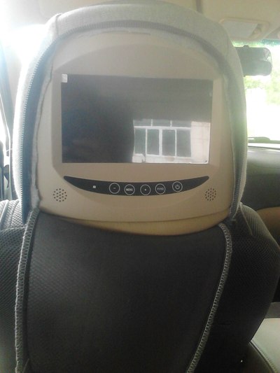

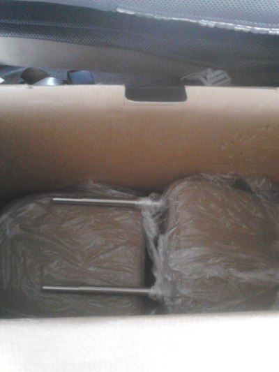

头枕显示器包装盒,同样是我看不懂的英文,这里要吐槽一下,都是中国人,干嘛老整一些英文呢

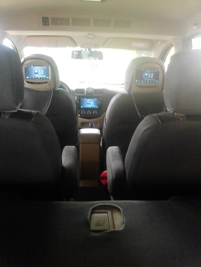

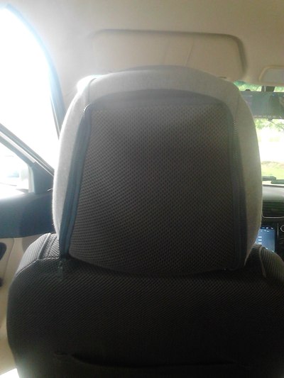

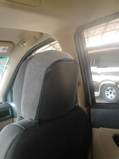

这是已经装好了,外面是本人设计,找人加工的显示器头枕套,用车上座套改装而成,设计到加工用时一天。做工粗糙,欢迎拍砖,安装过程没有拍照,论坛里有贴子。
头枕套拉开和关上的
侧面看好像好看一点
后面看打开和关上,个人感觉不错
原车头枕也得退役了
头枕是网上最便宜的,只有显示功能,还蛮清楚,总之达到了我的要求。

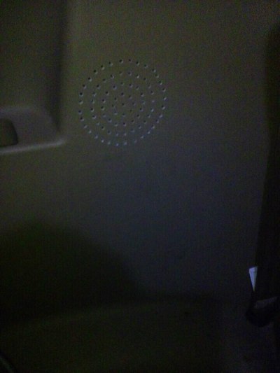

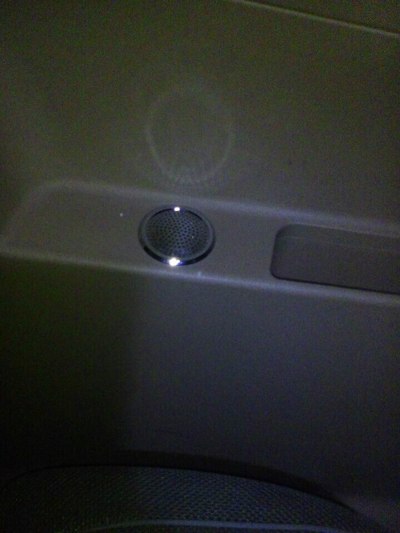

大家都知道,这车的噪音是让人头痛的事,试过隔音,加装传动轴胶垫,这些都没什么效果,过年回家跑高速坐了几小时后排,根本听不到音乐的声音,只有传动轴的噪音,所以回来就有了下面的折腾。

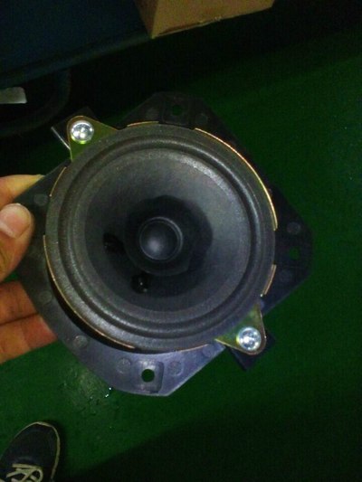

喇叭,不是好东西,能发出声音就行。
高音头,这是已经装好了,拍的配件图不知怎么就找不到了。

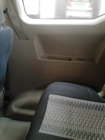

内板上开孔,和喇叭位置有偏差,没办法,空间不够啊
喇叭装在安全带旁边的一个板金孔上,位置刚刚好,喇叭大了装不下。

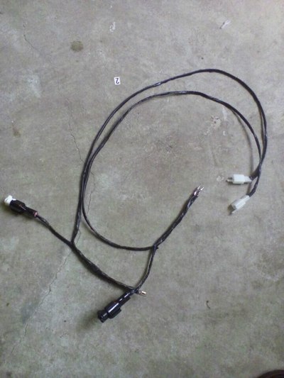

这是自己做的转接线,无损改装,把原车后门喇叭线的插针拔出来插在这根线上,再把这根线插在别一根线上。现在坐在第三排能听到和头排一样的高低音(音质没有那么好,便宜货),噪音明显被音乐覆盖了,唯一担心的就是不知道对导航的功放板有没有影响。
