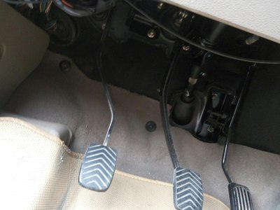

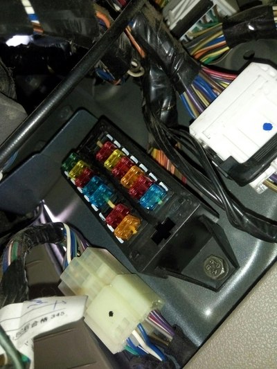

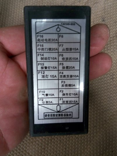

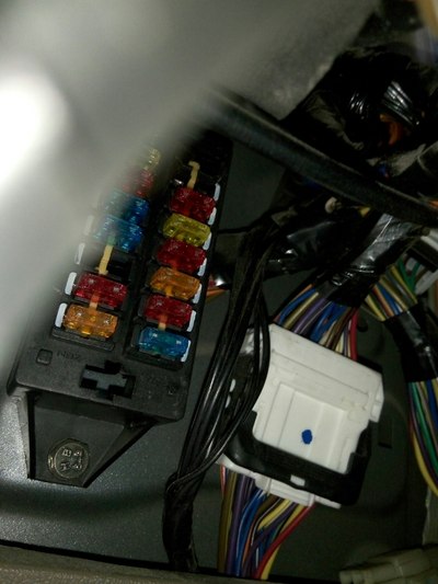

之前看过某车友的布线,在保险盒里面取电(正线)。副线随便搭铁。保险盒就在油门踏板的上方
保险盒的盖子有标明线路保险丝的位置

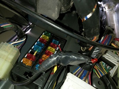

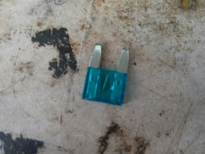

把点烟器的保险丝拔出来,很紧,可能是第一次,拔得我手痛。![]()
就是这个保险丝

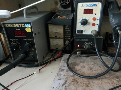

我的工具

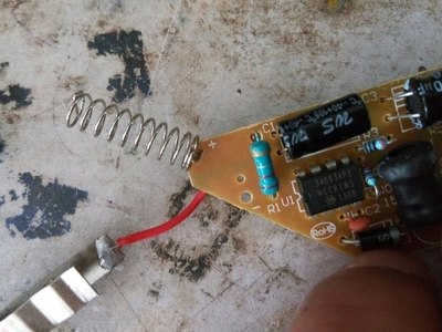

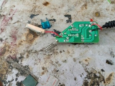

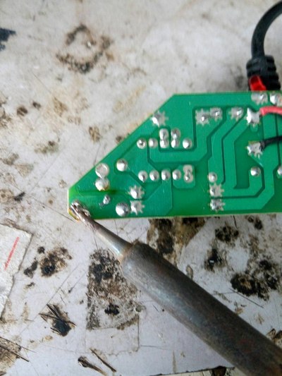

记录仪的烟斗拆出来就是这个样子。有标明正负极

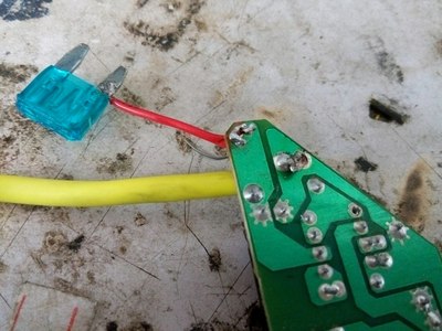

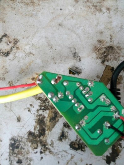

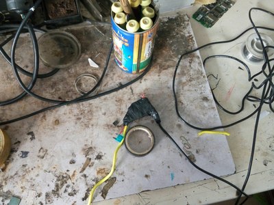

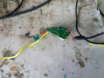

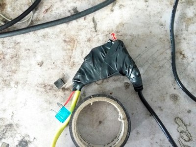

把那弹簧焊下来,加一根线焊接保险丝。负线加长用来搭铁![]()
把线焊好后用绝缘胶布封好以防短路![]()
插进去了,有一种想动动的感觉![]()

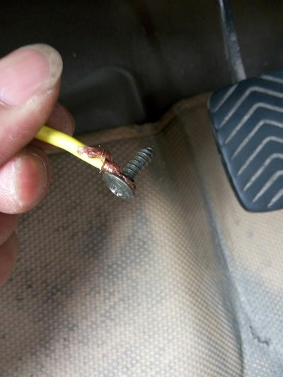

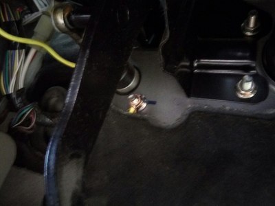

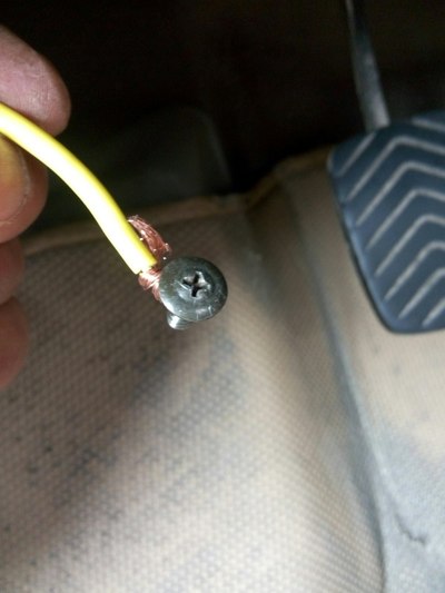

负线不好搭铁,本想圈在小螺丝里面,但不成功,那颗小螺丝接触不到车身,所以不通电。不懂怎么描述,不知你们能不能看懂![]()
最后把负线圈在那颗大螺丝里![]()

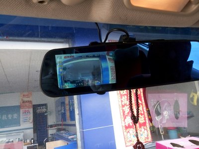

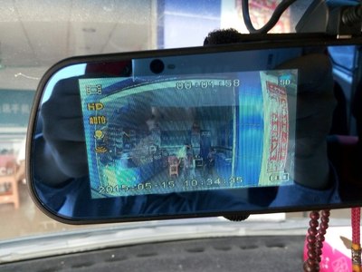

测试,木有问题,很完美![]()

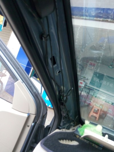

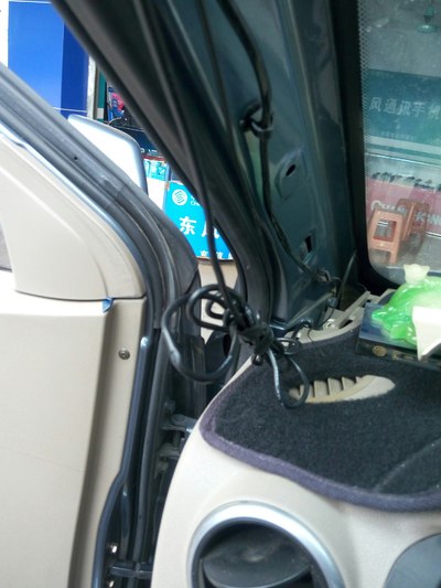

重新布线![]()

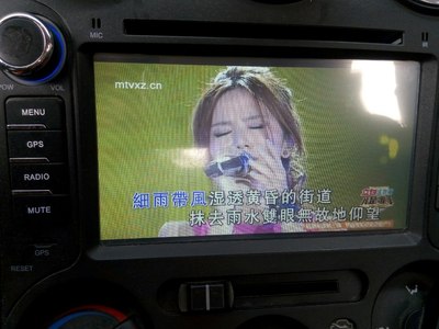

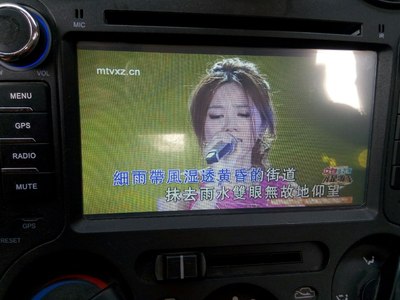

我的破导航一体机,音质真差![]()
就是这个保险丝
把线焊好后用绝缘胶布封好以防短路
插进去了,有一种想动动的感觉
最后把负线圈在那颗大螺丝里
测试,木有问题,很完美
重新布线
我的破导航一体机,音质真差
