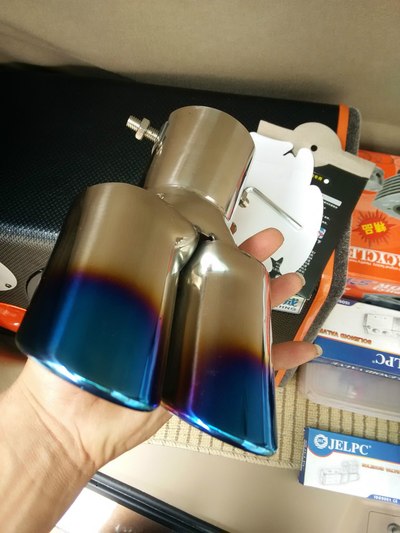

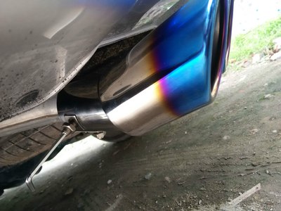

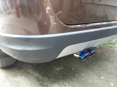

  一出二尾喉,
 安装当中...
 来了来了,效果出来了,瞬间炫酷狂炸吊 有没有...

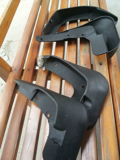

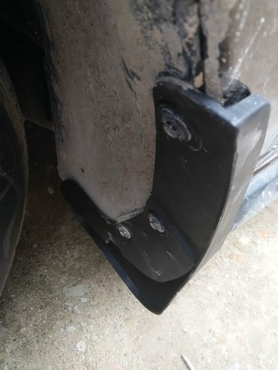

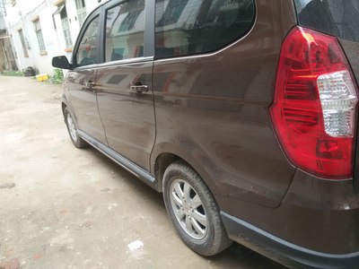

  下面先来一张没有安装挡泥板之前的照片,,

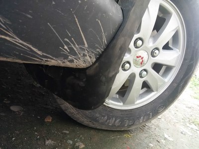

  挡泥板全家都在这了,买的没带标,感觉带标泥巴弄上去一样也看不清楚,果断弃之

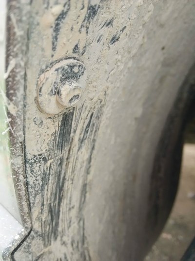

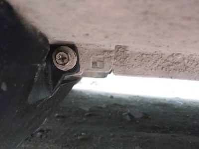

  7的扳手就可以拆.不费事
  侧裙下面还有一颗螺丝噢,自己动手的可别忘记了
  还不错吧..

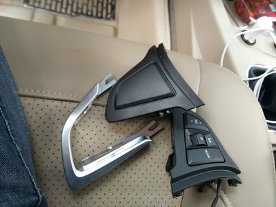

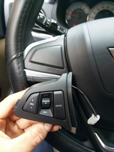

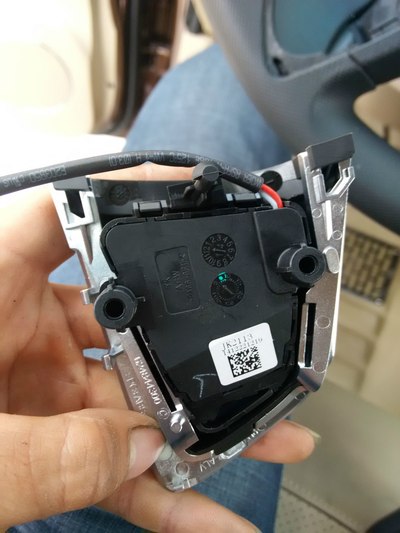

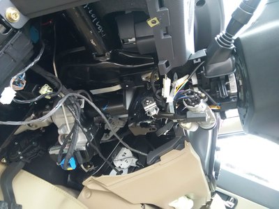

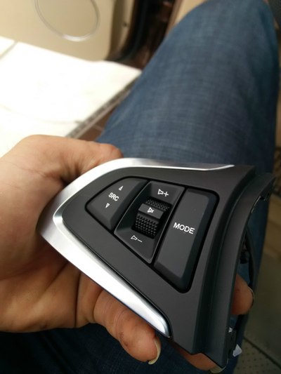

  到了方控了,有没有期待?
  两伙计先来个合影...

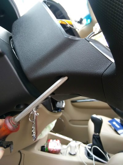

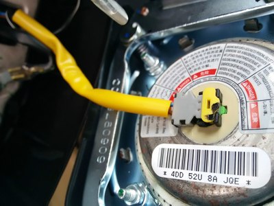

 拆气囊用的内梅花扳手...没它可不行哟
 底下有两个固定气囊的螺丝,螺丝是拧不出来的,
 拆插头,先把黄色扣子卸了,然后再把插头
  把底下两个十字螺丝给拧掉,一拔,就出来了

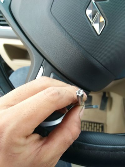

  套上银边,档次就不一样了
  还不错,
  方控安回去,上紧两个螺丝就OK了

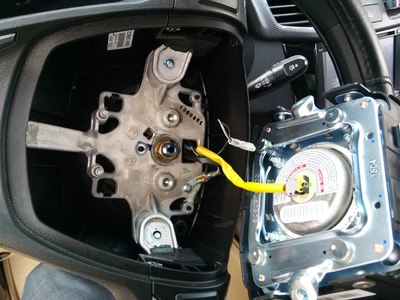

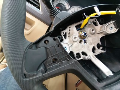

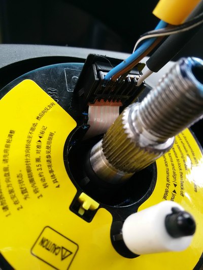

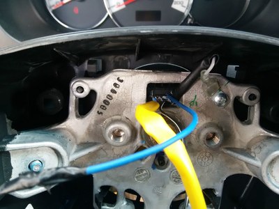

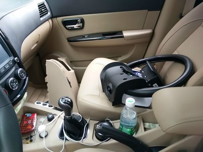

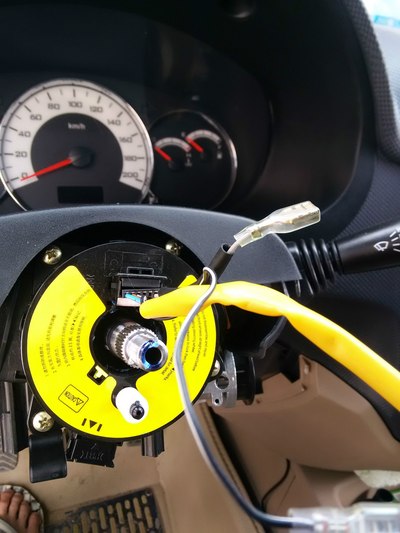

 下面,把罩子拆了,方向盘拿出来,在游丝那插线
 打了点胶水固定好插头..

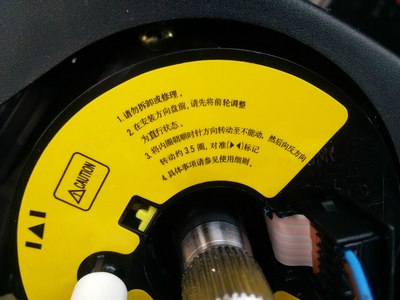

 游丝..
 按照游丝上的安装指示, 装回去就OK了

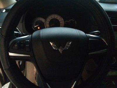

  来个效果图,只可惜了晚上方控不会亮灯,多少回有些不方便

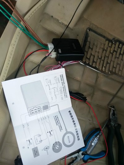

 下面开始 装暗锁, 图片有些乱,各位将就将就看吧

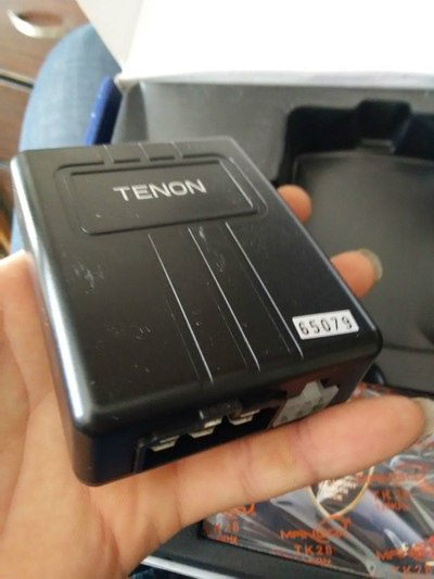

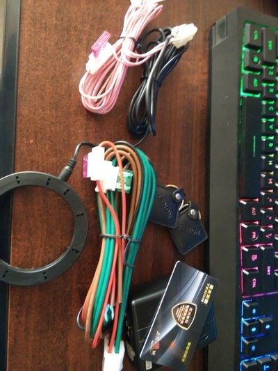

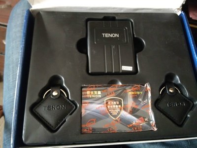

 暗锁全家福

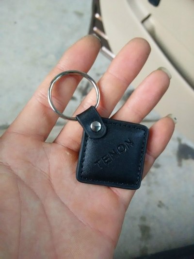

 识别卡,
 主机..

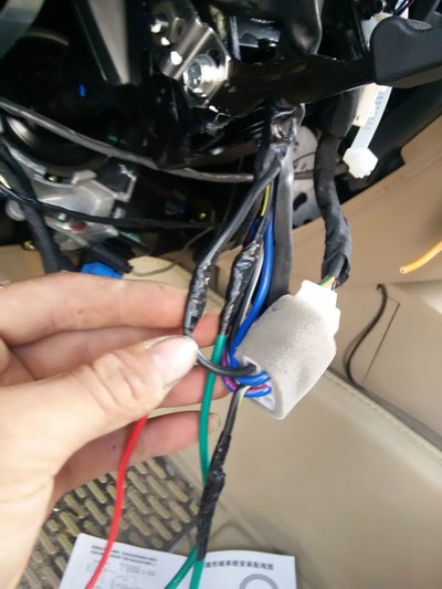

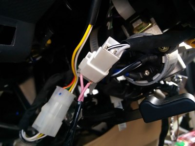

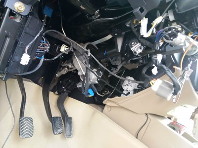

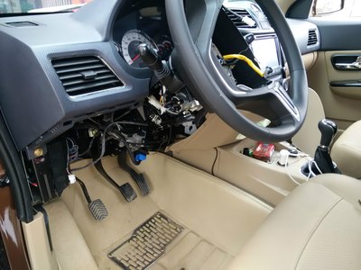

 走线走线..
 本人是维修摩托车的,有一些电路基础,所以接线各方面不是觉得很难,说明书很容易看懂
 红色接12V长电,也就是电瓶直接来电到锁头的输入电源, 两根绿线接到启动马达上面,和两根棕色的接到油泵火线上,再没有解锁的情况下发动车子的情况下,油泵不供油,启动马达没反应,5秒之后车子报警,
 两根粉红线接到原车喇叭上,车子报警声是用的原车喇叭,

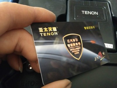

 这个是副卡,平常的时候带着就好了,启动车子之前,把卡放到感应区域感应一下,车子就可以正常行驶了,
  没感应的时候想要启动车子那是启动不了的噢,断油 断电的,5秒之后报警,     车子停下来30秒内不启动,就会自动上锁了,以后在也不怕贼惦记了   装了暗锁,心里确实是安心一些了, 不过还是得注意,人外有人,山外有山嘛,
