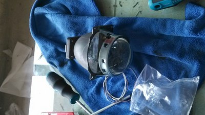

这个就是Q5,有眼力的一看就知道是仿的
