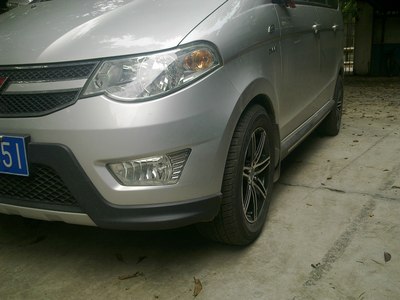

我也改205胎,原来看看195的胎没什么效果也就算了,直接上到205/60R15的胎,虽然这个胎小众,但一般都能顺利的买到。
安装过程和动平衡就免了,直接上效果图
超出车身稍稍,以后洗车估计要勤快些了,虽然已经加有挡泥板了,但看起来档不完
资料上都说:
轮毂:14寸 ET44 PCD4*114.3 中心孔60.1
但实际上这个中心孔并非60.1而是60没有.1,所以安装时变径圈如果是60.1的话就稍微有点松的感觉,如果在意就定制一个圈,反正这个圈又不贵。
安装时安装师傅也担心安装不上去,但安装一切顺利。师傅也表示惊讶。
方向打完后离衬板还有一个手指的间隙,
这是最小的位置的地方其他都还有较大空间
这都是空车的情况,轻负荷下上高速一点问题的都没有。
喜之恋安装的轮毂是8孔的应该是7J,这个值安装215才是最佳值,我这个是4孔 ET35 6.5J 所以安装205的胎最佳了。
还是15年第四个星期呢,测量这个胎槽深度是7mm,不知道这个胎怎么样。
安装后的感觉明显是:过弯侧倾明显减小,刹车效果明显提高,噪音基本没什么变化,原来是185的胎现在加大到205,噪音没什么变化就是变化(有点拗口)。换轮胎后就是码表的数字基本对了,超速时就要注意了,不能像以前那样可以稍微超点点,相对以前发动机转速稍微下降,这是理论值哦,不要太在意。
还有就是油耗还要些时间才能出来,起步感觉不到什么变化,就超车时有点点比以前稍微差点,不是很明显。开空调后就不说了,原车胎也都没力。
全部配件均是某宝购买,安装轮胎是在本地店安装,20元每个。包括动平衡。
