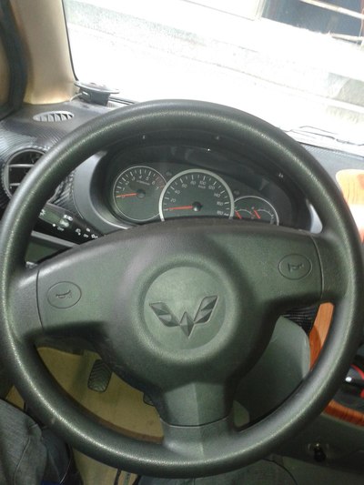

  旧款方向盘越看越恶心,关键是按喇叭不好按,终于忍无可忍,在车友的介绍下,135块买回来新款的方向盘。马上动手。

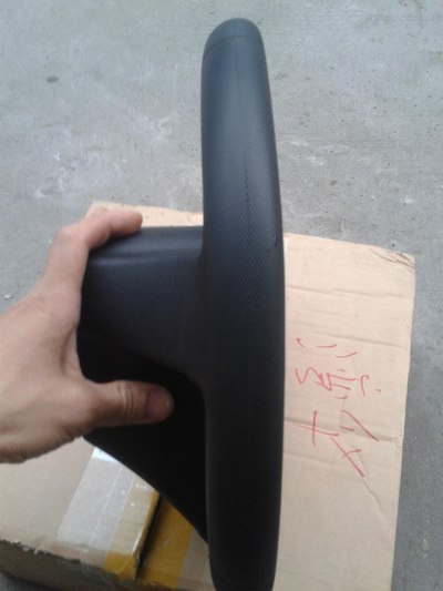

暴力快递,压得有点变形了。
明显变形,联系了卖家,他说退我20块,让我自己敲一下,我没要他退钱,都不容易。自己找了个大锤子,垫着纸皮,敲到看起来差不多了。

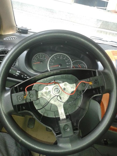

这是原来的方向盘,恶心吧?你准备换了吗?

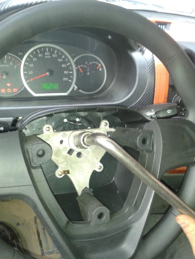

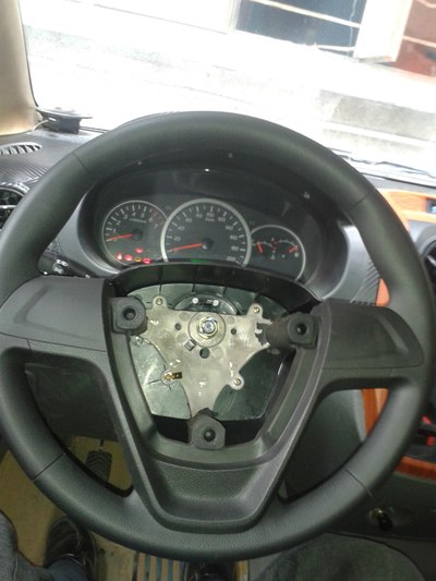

用力扳开盖子,用19的套筒拧开中间的螺母,拔掉两个线头。用力提就会出来的,想是这样想的。1,2,3!,用尽吃奶的力气也没拔出来。于是致电卖家,他叫我找修理厂。原来他也没办法,那只有自己想办法了。

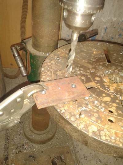

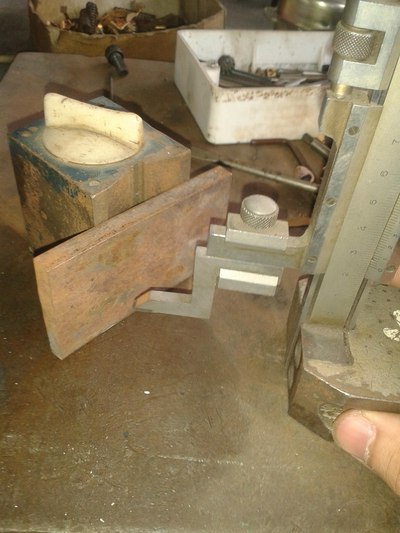

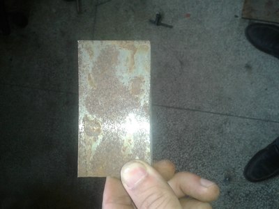

于是找来这个,10毫米厚的铁板。
开线,

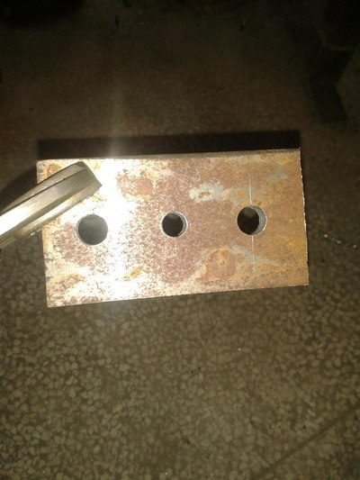

钻孔,

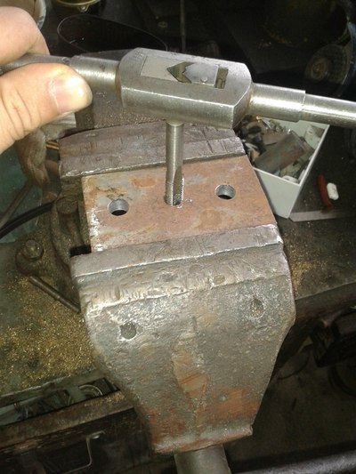

三个孔,中间的要攻M10的牙,旁边的是10.5的孔,
攻牙

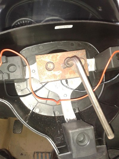

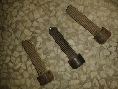

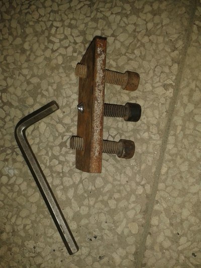

找来三颗M10的螺丝

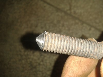

中间的要磨成这样。

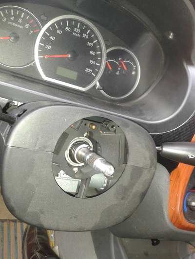

就是这样,就可以拆了。其实可能用暴力也可以把方向盘敲出来的,只是怕敲坏,毕竟是个重要部件。所以用这个麻烦的办法。
就是这样了,方向盘原来有两个M10的螺孔,用两个螺丝把铁板上好,平衡。中间的螺丝一顶,啪一声就出来了,真的有啪一声哦,知道有多紧。。
轻易就拆开了。

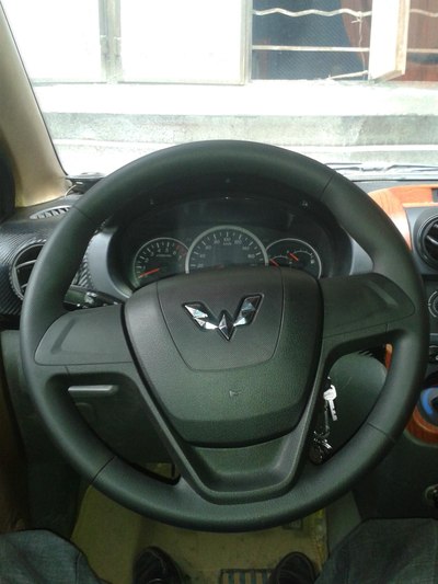

装上新的,用力,拧紧,
盖子的两个线头插上

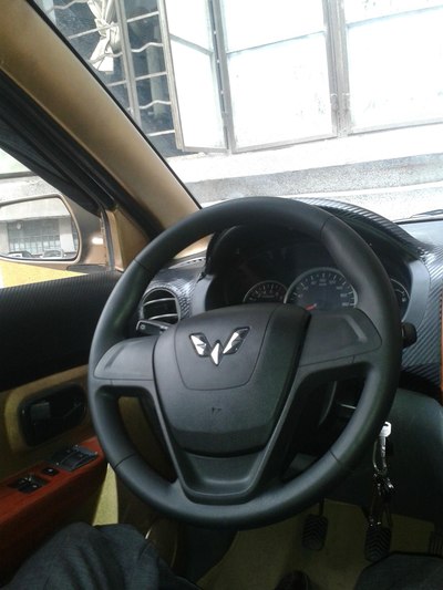

盖上盖子,效果怎样?
高大上不敢说,手感比原来的好N倍,按喇叭方便太多了。这次折腾到此结束,谢谢观看。
