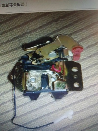

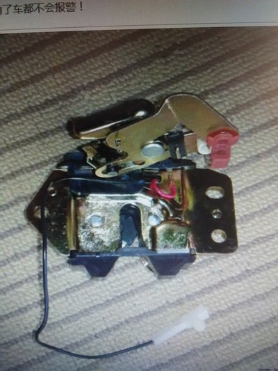

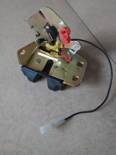

新买的锁机,传说是带线滴!我也把小簧给拆掉了!感谢 夜风 帖子的提示!

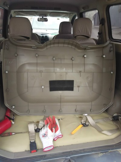

拆完后的样子!

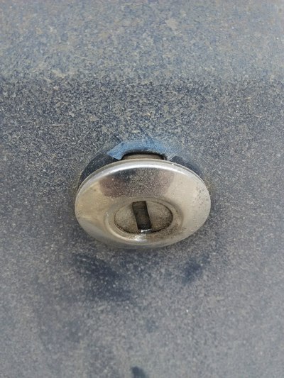

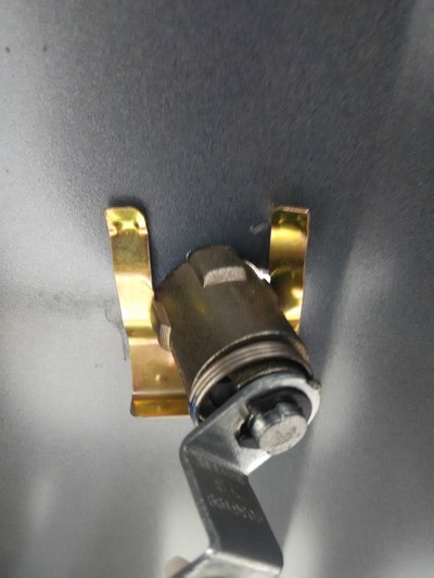

看看,尾门钥匙锁,就这么简单,10岁孩子拿螺丝刀就能打开!不改不行啊!

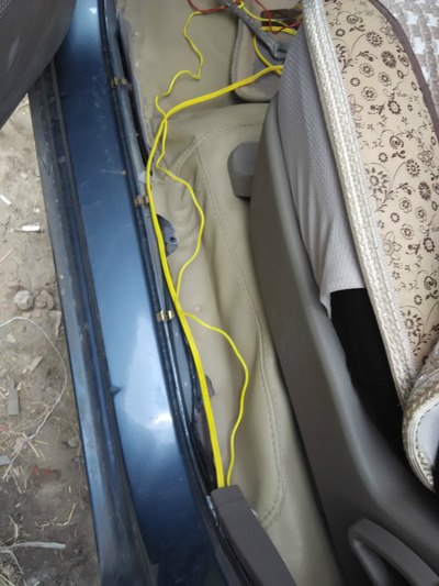

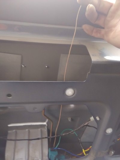

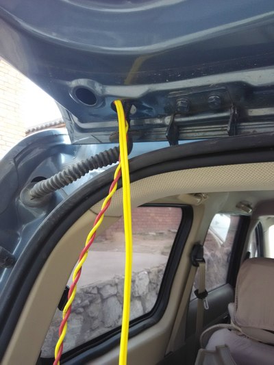

穿线!买的太粗了,不好穿,时间都浪费到穿线上了!

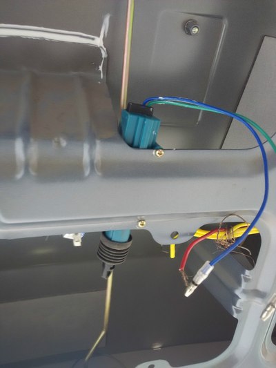

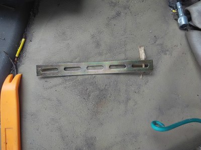

马达带的,我没有用到!我是直接在门子上打孔按的马达!
马达!

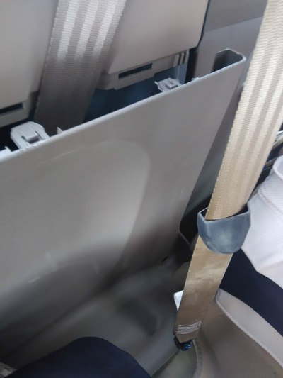

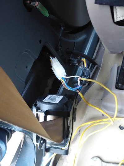

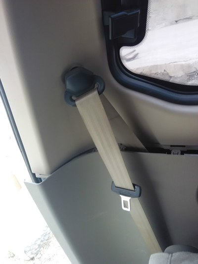

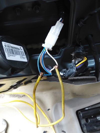

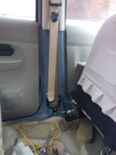

B柱,马达接 白色和蓝绿色的,和疯辉的不一样,

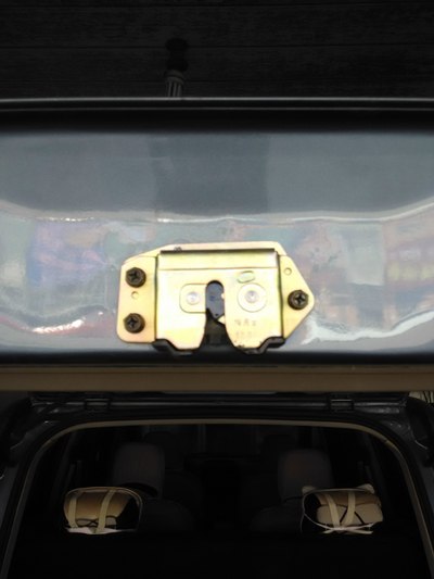

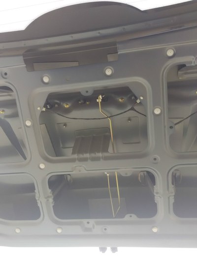

换完的新锁机

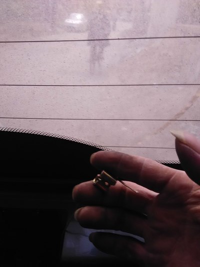

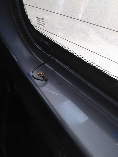

这个是后窗除雾
留了一个绳子,以防马达坏掉,打不开后门!
